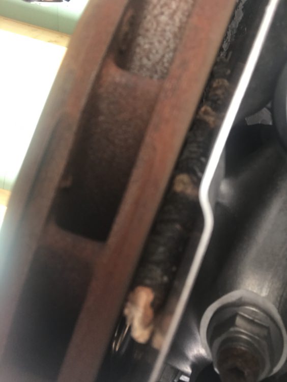

Depuis aujourd'hui, j'ai un gros grincement quand je roule, quelle que soit la vitesse, c'est plus fort quand je tourne sur la gauche.
c'est pas rassurant

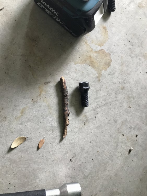

Moi j'ai l'impression de traîner une tôle, mais je ne vois rien, je vais voir s'il n'y a pas un caillou à l'arrière coincé entre la plaque métallique et le disque.
il y a 14 minutes, kandj a dit :
Si ton bruit ressemble à çà c'est un caillou
C'est bon, j'ai trouvé c'est pas un caillou mais une "petite" brindille !
un bout de bois te fesait du bruit? j'aurais cru qu'il se s’autodétruise avec le frottement et la temperature...
Sont 'solide les arbres dans le languedoc..:perenoel:
Modifié par KOOMICHRIS
J'ai fait une dizaine de kilomètres très lentement, après avoir regardé que rien ne traînait dessous, mais j'ai bien flippé :
