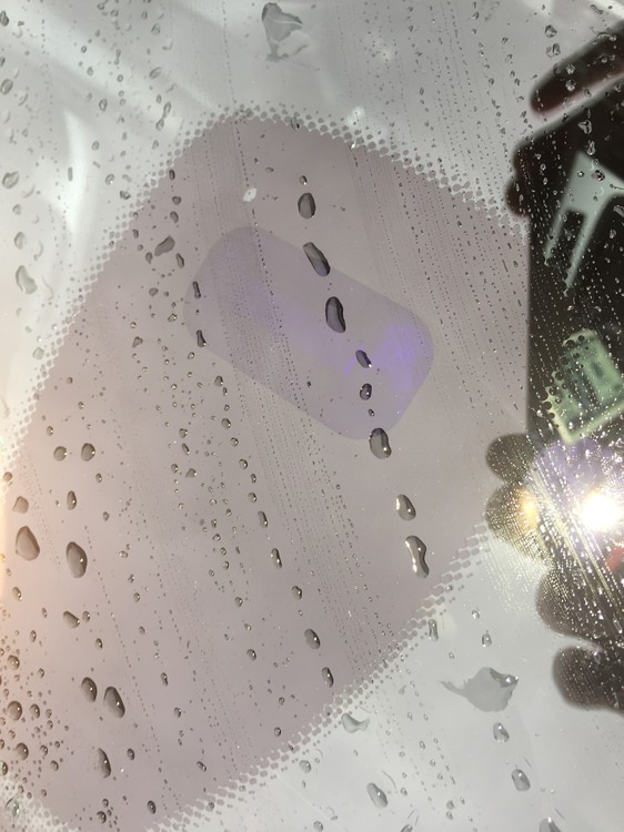

Posté(e) le 12 septembre 20195 a Auteur comment_988212 Un possesseur de M3 E46 avec essui glace auto automatique pourrait-il faire une photo du côté du rétroviseur electrochrome côté extérieur (pare brise) pour voir à quoi ça ressemble d'origine car moi je ne trouve pas ça très jolie sur la mienne. C'est pour voir comment ça se présente au niveau du capteur Modifié le 12 septembre 20195 a par DAM3

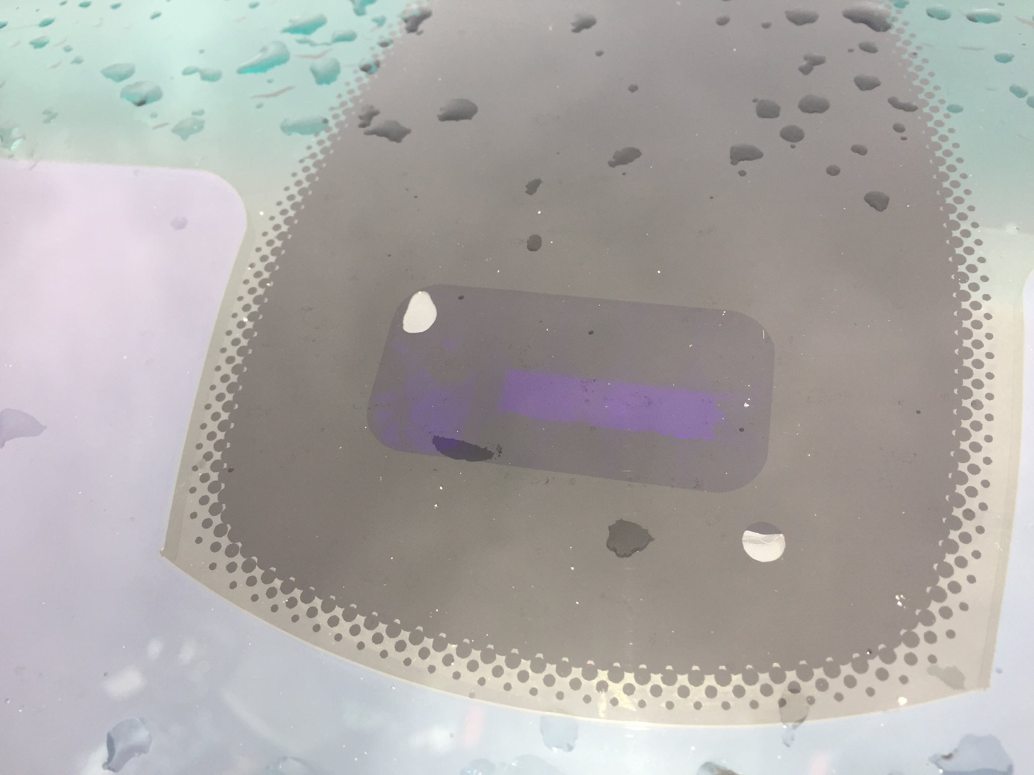

Posté(e) le 15 septembre 20195 a comment_988630 Ah oui en effet il manque un truc là. Soit une sorte de cache soit le pare-brise pas adapté au capteur de pluie. Regarde le mien.
Posté(e) le 16 septembre 20195 a Auteur comment_988636 merci pour ta photo non pas de cache je pense que ça fait parti du pare-brise ils ont dû changer le pare-brise par une version sans essui glace auto c'est peut-être pour ça que mes essuie-glace automatique ne fonctionnent pas il y a vraiment des pieds nickelés sur terre je sais ce qu'il me reste à faire...?

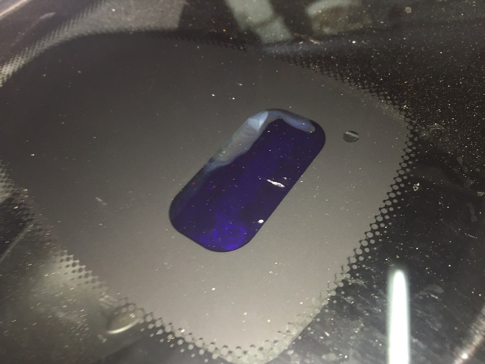

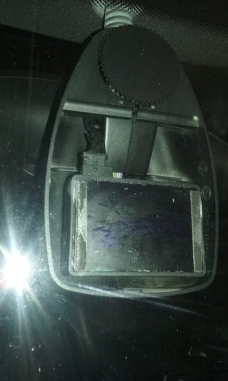

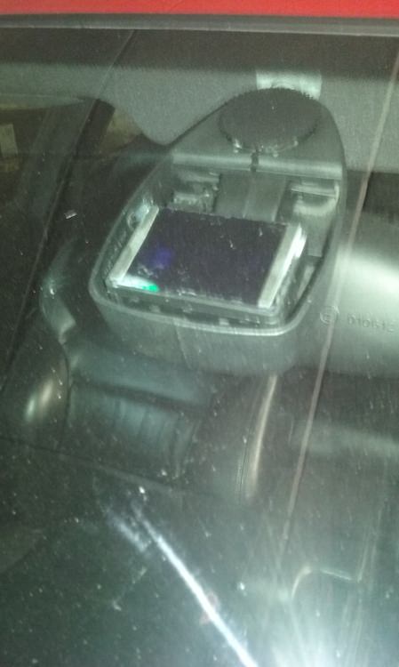

Posté(e) le 22 septembre 20195 a Auteur comment_989799 Est ce que sur vos pare brise vous voyez les capteurs comme dans ce lien:https://www.guardianautomotiveglass.com/fr/pare-brise/5243/bmw-serie-3-cabrio-E46-coupe-E46-1999 Ou moi j ai une plaque au dessus comme sur ma photo. Pas de défaut au diag, le capteur lumière fonctionne mais ceux de pluie semble aveugle ou plutôt le faisceau ne se rejoint pas et du coup le truc pense qu il pleut a tout va quand je met en auto. Vais essayer avec un miroir en face des capteurs.
Posté(e) le 22 septembre 20195 a comment_989816 si personne n'a répondu ce soir , je regarde demain sur des E46 et sur mon X5 ... ce soir , je n'ai que là E24 sous la main ...
Posté(e) le 22 septembre 20195 a comment_989854 Peux pas t’aider, je n ai pas ce système de détection. Du coup pas de decoupe dans pare brise comme ton lien
Posté(e) le 25 septembre 20195 a Auteur comment_990151 Le 22/09/2019 à 18:53, ACS3 a dit : si personne n'a répondu ce soir , je regarde demain sur des E46 et sur mon X5 ... ce soir , je n'ai que là E24 sous la main ...
