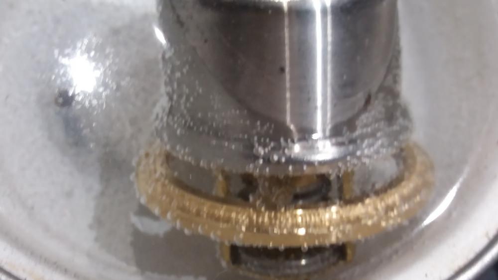

franchement , si tu as 5 mn , met le dans une casserole à bouillir ...
moi , aussi , je comprenais pas ... j'ai fait chauffer , à l'ancienne dans une casserole , et là !
mais nooooon , c'est magique , j'ai compris !!!!
C'est un cylindre plein qui coulisse sur un cylindre ajouré?
rhoooo Chris , balance pas !!!
faut qu'il cherche et trouve , c'est tellement réjouissant de comprendre seul comment ça marche
J'attend les photos du schmilblik alors :)
je vais juste donner un indice :
sans le Y situé au dessus du calorstast , ce dernier ne sert à rien ...
c'est aussi dedans ce Y qu'est tout le systeme ...

Quel suspens ce calorstat!:nickel8:
Mes coussinets avec 165000 km etaient en bien meilleur etat ☹️
J'ai donc utilisé ma casserole 'spécial calorstat' et en effet c est tout de suite plus clair en le voyant fonctionné. ..:idea:

Photo de l énigme calorstat...
Ah... merci !
Moi aussi je serai moins con ce soir :nickel6:
+1
Il y a 2 heures, PP21 a dit :
D'accord...
Donc l'eau ne passe pas, comme on pourrait le penser par le bas, mais par les cotés !!

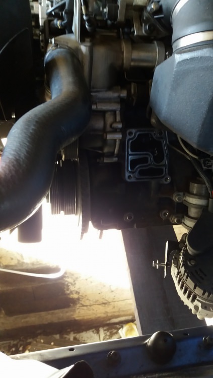

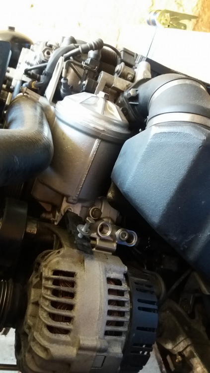

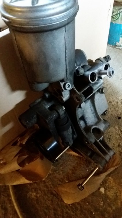

J en profite pour changer mon porte filtre a huile à cause de ce calorstat d huile ..

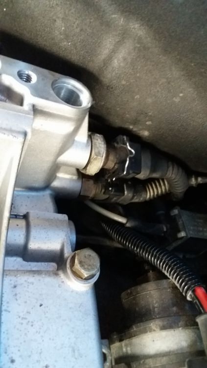

Et comme sur la SMG pas de température huile, je préfèrele faire en préventif ..
Et je rajoute le sonde d huile à côté de celle de pression, avec une prise récupéré a la casse je branche le fil qui me servira à branché un mano plus tard...

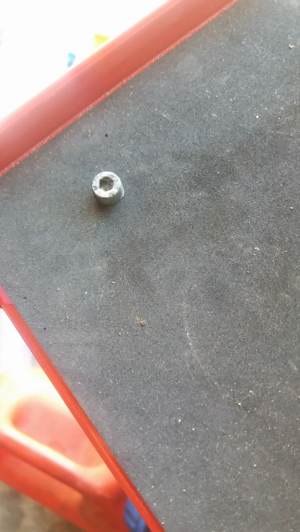

J ai trouvé ça en démontant les caches...:ph34r:
Je pense que les pros savent d ou ça vient..
une vis de Vanos ?
possible ...
mais une simple tete btr , c'est flou comme indice ...
