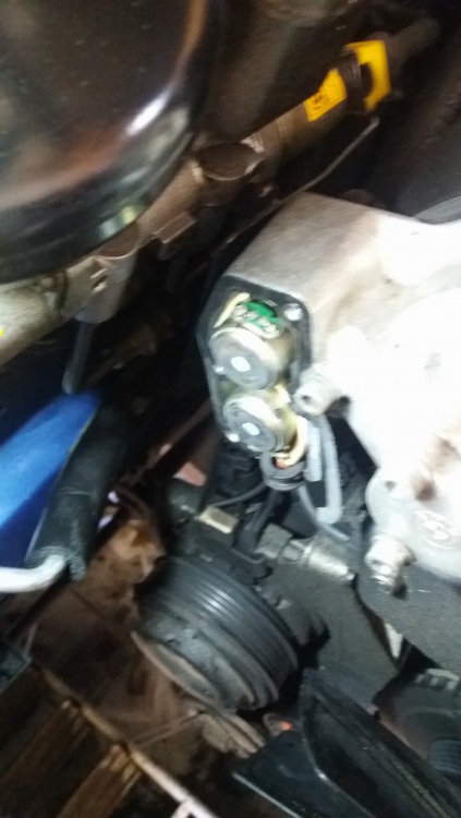

Exact! J avait remarqué ds traces anciennes d huiles côté passager, je sais donc d ou ca vient maintenant

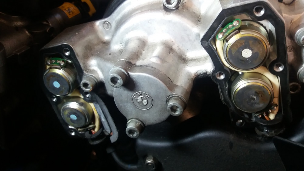

Donc démontage des caches electrovannes et verif a l hommetre des électro
Comme très propre je remonte les caches et vis neuvesserrées au couple (pas assez serrer avant )

Même si toutes les vis étaient en place, ds son histoire ma voiture a du avoir le problème des vis de couvercle electrovanne vanos qui cassait..
J ai racheté des neuves et joint de cache aussi..
Au passage un ancien 'mécanicien '  avait serrer le filtre vanos comme une brute je vous raconte pas la galère pour le desserrer. ..
Donc ça devrait être bon côté vanos. .
Il y a eu un rappel sur ces vis, je ne sais pas si la tienne était concernée, mais tu devrais pouvoir obtenir l'info en concession. Bref, maintenant, c'est fait ! :oui:
Il n y a pas le ' mastic' anti branlage des e.v ?
des fois , y'en a , des fois , y'en a pô
et plus elles sont jeunes et moins y'en a ... moi , j'en remet pas ... ça masque les fuites ...

Donc remontage presque terminé. . J ai débranché le relais dme pour faire monter la pression d huile au démarreur, puis démarrage tout rebranché, ça tourne !
Juste, mais je l est pas fait tourner longtemps, J ai l impression que le ralenti est moins stable..qu avant.. (elle tournait nickel)

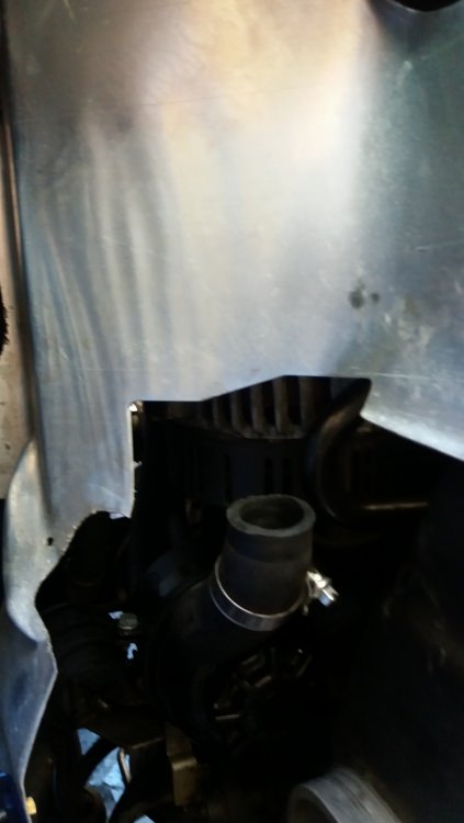

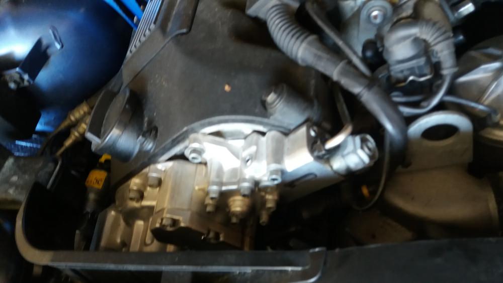

Aussi j ai découvert que ce tuyau qui sort du compresseur a air avait été bouché!  Aussi au dessus vers la boite a air.
Vu que c est débouché est ce que ça pourrait avoir une incidence sur le ralenti?
C'est la pompe à air pour le réchauffage des catalyseurs. En théorie elle n'agit pas sur le ralenti (du moins elle n'intervient pas dans la régulation du ralenti), dans la réalité nous sommes nombreux à percevoir une irrégularité de fonctionnement moteur pendant la mise en marche de cette pompe. Est-ce lié à l'apport d'air dans l'échappement, ou à l'ouverture du circuit de dépression qui y est lié, pour l'instant je suis dans le flou là-dessus.
Est-ce que cette pompe est actionnée ? Il y a un embrayage comme sur le compresseur de climatisation. Car si le circuit était bouché, elle a sûrement été désactivée, mais bizarre tout de même, d'habitude les gars la suppriment carrément...
alors , le tuyau "ouvert"  entre dans le compresseur ...
en théorie cette entrée est prise avant le débimetre , donc n'a pas d'influence  sur le ralenti ...
cependant le rôle de la pompe étant insuffler de l'air frais dans l’échappement pendant que les injecteurs sur -enrichissent le mélange afin de créer un front de flamme qui va réchauffer les catalyseur ...
moi , je rebranche toujours ...
apres , ton DME voit soudain des changement pour qu'il s'adapte , il faut faire tourner , couper le contact et refaire tourner ...
ton debimetre etait -il au moins rebranché ? car sinon sans bimestre normale que le ralenti soit bancal ...

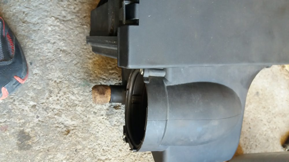

Oui mon débitmètre était branché mais dans la boîte à air le tuyau n était pas branché. . Et avant le démontage de l 'auto pour opération coussinets il y avait  un bouchon de champagne pour l 'obstruer...:ph34r:

Voilà quand j ai eu mon auto par quoi était bouché la boite a air..
Je l est remis en attendant de remettre d origine car je crois que la durite d'air a été coupé, je n'arrive pas a la brancher sur la boite  a air...
