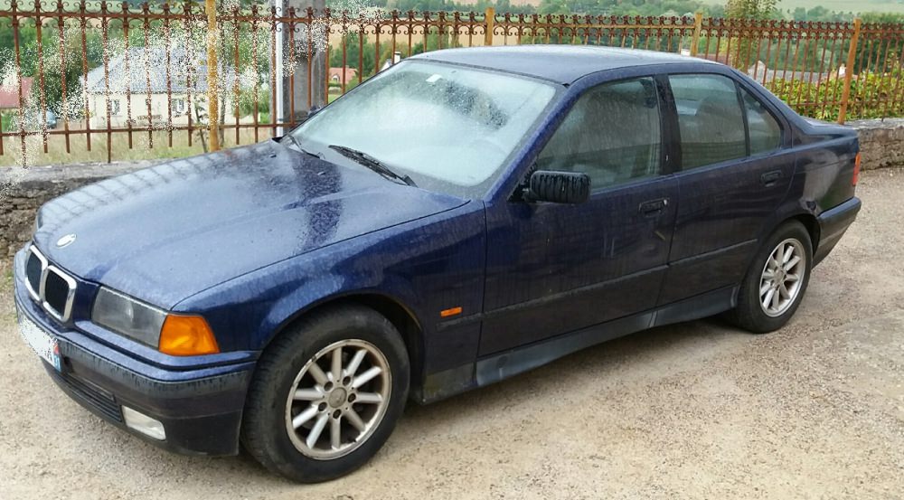

Bon J'ai choppé le virus E36 pas une M3 désolé..(j'aurais bien voulu..)  une 320i Worldline de 98 que je sauve .. 302 000 km ... elle tourne comme une horloge.. de l'entretien à faire, seul défault les précedents proprios ont laissé de l'eau dans le bac roue de secours .. qui est troué, j'en est récupérer un à la casse je vais le changer et c'est reparti pour 300 000 peut-ètre...
Super, c'est bien de sauver d'autres autos que les M3, la 320i la représentation BMW dans les années 90, le 6  cylindres et une fiabilité extraordinaire,  tout cela dans une auto qui ne connait plus la rouille ou presque, a un minimum de confort (DA, possibilité climatisation...)
Ce sont les meilleures années de l'automobile sur ces points de vue.
Merci, oui exact les meilleures années, après c'est l'ère de l'électronique à foison et du plastique !!
Et elle est bien optionné: climatisation auto séparé, régulateur , asc, toit ouvrant electrique, 4 ve, cuir , attelage bmw dans le parechoc .. en fait plus d'options que sur ma M3 ..
Niveau mécanique: pratiquement tout d'origine.. elle a fait de la grande distance
J’ai la même en daily 320i de 1997 depuis 2014 c’est top une vidange par an et roule ma poule :nickel8:
Du top ces E36 en 6 cylindres, ça roule bien et c’est franchement incassable tant que c’est entretenu et respecté à froid !
Je roule en 328i au quotidien, pour rien je la remplacerai et déjà 332 000kms au compteur

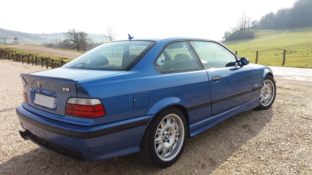

Quelques news de la M, 113 500 km donc pas beaucoup roulé!!
Je commence à avoir le problème décrit par @Gizmo  sur la mienne,  par temps très chaud et après avoir roulé  une heure pour  le peu que j'arrète l'auto  au soleil, quand je veut repartir, des que j'ouvre la porte j'entends mon groupe hydraulique du SMG qui fait un bruit bizarre : "tac-tac-tac" et erreur E2 au redémarrage bien sur... il suffit d'attendre capot ouvert 30 min et ça repart?  (j'entends bien mon moteur du groupe faire un bruit normal à ce moment )
Au début je croyais que mon relais de commande du moteur était défectueux mais après avoir mis un Neuf Idem ..
donc je pense que mon moteur commence à lacher et je prévois le changement des charbons du moteur du groupe ... et de l'accumulateur (pendant qu'on y est)
à part si les experts comme   @ACS3   ou d' autres ont une autre idée...
Samuel,
Comme expliqué en mp, la réfection du moteur de pompe est assez facile pour tout bricoleur. Et vu le coût, il ne faut pas t'en priver, surtout que tu as un moteur d'avance ?
Toujours pas pris le temps de faire un reportage photo de la réfection du mien. Je mis colle demain promis !!
