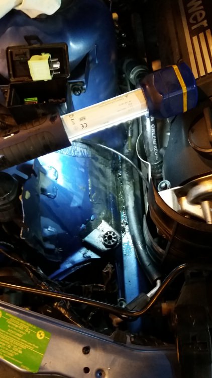

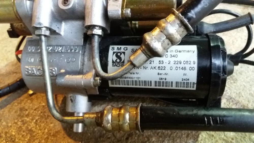

Ayant un groupe d'occasion qui tournait bien avant ...je me dis je vais remettre ce groupe avant de refaire le mien ..( car plusieurs problèmes a résoudre petite fuiter de chf qui je pense vient des joints de reservoir + changement des charbons moteur)
Voici une photo du groupe que j'avais acheté et d'après le marquage des dates, je me dis que le moteur du groupe a été changé....
Donc je me lance dans le remplacement du groupe hydraulique
Démontage du groupe se fait facilement je trouve
Remontage de l'autre, jusque la pas de problèmes particulier

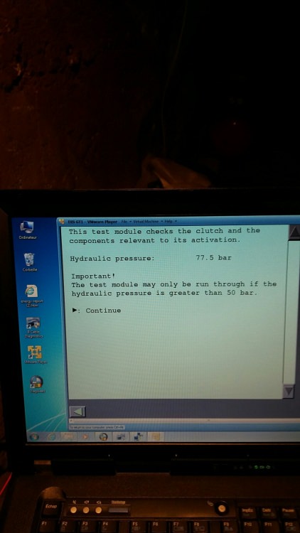

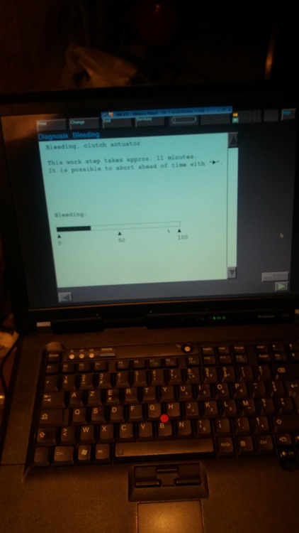

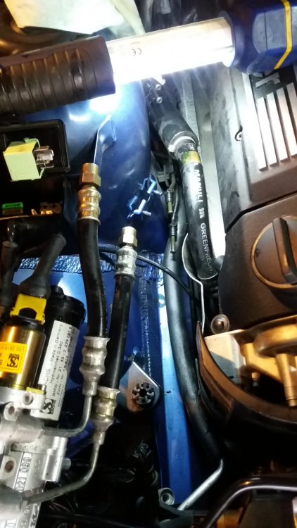

Tout remonté j'entame un venting ( purge du système) et la je me rends compte tout de suite de la bonne santé du moteur électrique qui tourne nickel
MAIS
1er difficulté ( et la j'ai besoin de vous !!!)
je n'arrive pas la 2e phase du venting ça bloque ça veut pas aller plus loin que ça ( 2e photo)  ça revient toujours en arrière et ça n'arrête pas de recommencer a ce niveau ..

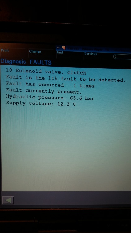

m'en sort ce défaut ... ???? 3e photo
J'ai pu faire faire une adaptation complète ..
MAis quand je veut démarrer Roue crantée et Erreur E1...

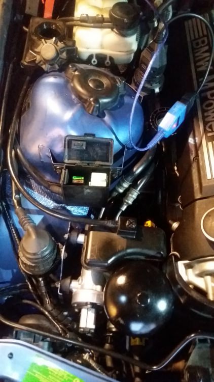

J'ai juste un petit doute sur le branchement des 2 flexibles hydraulique qui sont au dessus ( sur la photo1 ) je pense pas qu'on peut les inversés?? :(
Si quelqu'un a une idée..
Merci
@ACS3
Modifié par PP21
fatigué ... à la maison et non pas à l'atelier ...
réponse précise demain
dans un premier temps , efface le défaut relance la procédure , coupe là quand elle bug , et vas voir les défauts ... la réponse est là , click sur le defaut le DIS te donnera des explications possibles
Merci ACS3
J'ai trouvé ............:parkingboulay:
Donc je laisse pour ceux qui feraient comme moi
j'ai inversé les 2 flexibles du dessus
Donc si vous faites cela, ça vous donne ces défauts
Merci à
@Gizmo
merci pour ta photo
En remettant comme il faut
J'ai pu faire un venting complet
Une réadaptation complète
Et ça remarche super :nickel4:
En fait elle a jamais été aussi bien et le groupe tourne moins souvent qu'avant (la pression retombe beaucoup moins vite)

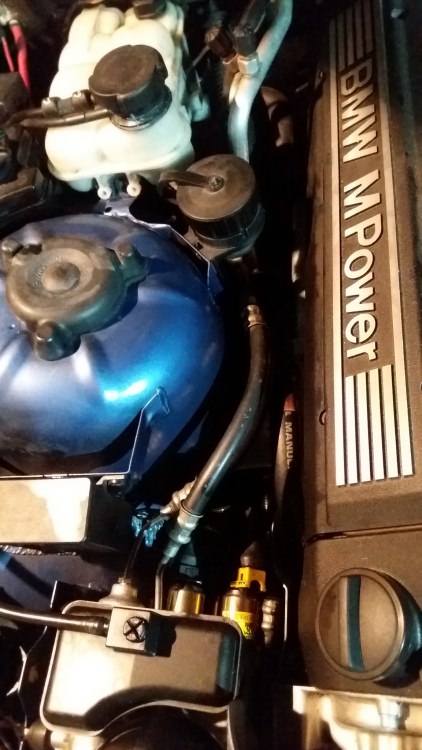

Voila une photo du bon sens de montage de ces flexibles..
Au top, bien joué Samuel !!! ravi d'avoir pu t'aider un peu ?
