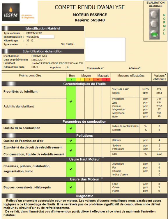

Posté(e) le 12 avril 20178 a comment_850269 Hello Voici les résultat de l'analyse d'huile M3 E92 de 12/2011 dernière vidange à 35642km ; analyse d'huile à 39112km
Posté(e) le 12 avril 20178 a comment_850277 Analyse faite !! tu es tranquille ! mais à ce kilométrage il y avait pas grand risque...
Posté(e) le 12 avril 20178 a comment_850286 la viscosité à 40° a déjà bien chuté, sachant qu'elle est de 161 pour la TWS. Tu as mis combien de temps pour faire les 3470 km? Moi je vidangerai déjà..là elle doit être déjà un peu diluée. J'avais une visco encore plus faible pour une huile de 4500 km, en 1 an et demi, mais sur une E46...

Posté(e) le 13 avril 20178 a Auteur comment_850665 Le 12.04.2017 à 10:15, GEBm3 a dit : la viscosité à 40° a déjà bien chuté, sachant qu'elle est de 161 pour la TWS. Tu as mis combien de temps pour faire les 3470 km? Moi je vidangerai déjà..là elle doit être déjà un peu diluée. J'avais une visco encore plus faible pour une huile de 4500 km, en 1 an et demi, mais sur une E46... Le dernier service date de Juin 2016, elle a fait 2400km de juin à février, et 1111km de février a avril (je l'ai achetée en février)
