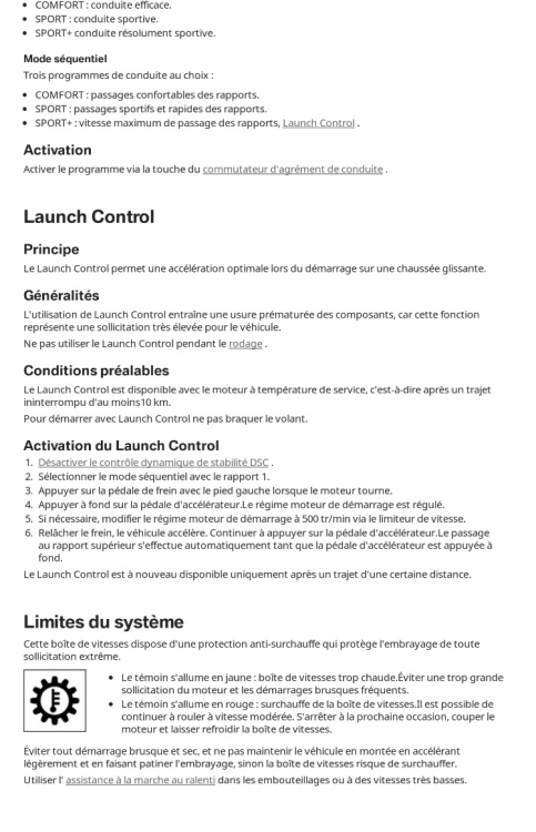

Voilà ce que Bmw explique ...
@Axel-Rpeut etre a cause de la petite ligne en dessous du point 6....
en même temps "certaine distance" on a fait des descriptions plus précises.. surement le temps de chauffe:)
Faut mettre la première, en mode manuel. Pas le sport+ automatique
Mais apres elle passe les vitesse toute seule, on est bien d'accord ?
