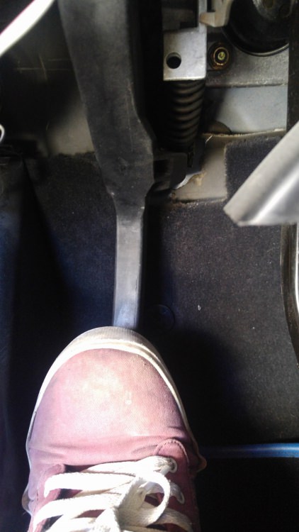

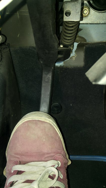

Posté(e) le 6 mai 20178 a comment_855552 Salut a tous, quand je débraye a fond ma pedale vient se mettre de biais sur la butée en plastique positionnée dans laxe de la pédale, je mets les photos dessous pour illustrer. Il me semble que me pédale d'embrayage n'est pas bien alignée avec ses copines ... Je pense a un problème d'alignement au niveau de l'axe de pédale mais j'aimerai avoir votre avis avant de me lancer dans le démontage !
Posté(e) le 6 mai 20178 a comment_855557 Peut être les bagues en plastique mortes. .( sur l axe qui maintient et fait coulisser la pédale ) : 2 bagues inserts. La pédale couine? remue la à la main dans le sens latéral, tu vas être fixé. Change les 2 par des bagues en delrin ( plus fiables après 20 ans d' utilisation ) tes petits enfants te remercieront ). Pour être fixé, faut démonter. .. Modifié le 6 mai 20178 a par Invité
Posté(e) le 6 mai 20178 a Auteur comment_855570 Oui la pedale couine un peu et a un peu de jeuu. Je pensais a ces bagues aussi mais comme tu dis je pourrai en être sur qu'une fois la pedale démontée...
Posté(e) le 6 mai 20178 a comment_855613 Merci Bix! J'ai le même problème, en débrayant à fond / comme un cochon ça pars sur le coté. J'ai bien d'autres chantiers avant de regarder ça mais c'est sur ma "to do list". Sans rien avoir démonté / regardé j'ai pensé à un axe ayant du jeu ou une pièce de guidage usée. Tu va pouvoir me donner la réponse sans même que je me casse la tête
Posté(e) le 6 mai 20178 a Auteur comment_855636 Il y a 1 heure, loric a dit : Merci Bix! J'ai le même problème, en débrayant à fond / comme un cochon ça pars sur le coté. J'ai bien d'autres chantiers avant de regarder ça mais c'est sur ma "to do list". Sans rien avoir démonté / regardé j'ai pensé à un axe ayant du jeu ou une pièce de guidage usée. Tu va pouvoir me donner la réponse sans même que je me casse la tête Oui je te dirai ça je pense pas m'en occuper dans les jours qui viennent mais dès que c'est réglé je te tiens au jus
