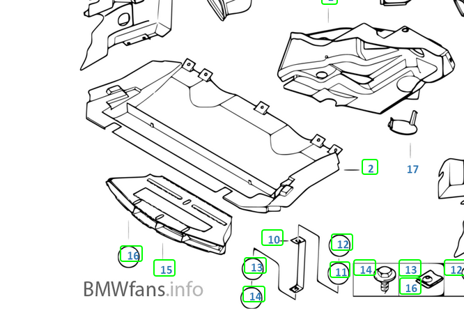

comment_856299
Je pense que c'est le truc en plastique noir, une écope qui force l'air sur le radiateur que je n'ai jamais eue...
comment_856306
Il y a 6 heures, sedan78 a dit :
@gegette Qu appelles tu la buse  de gavage  en air du radiateur d huile??
Je parle de la pièce N°15 :

Bien sûr qu il t en faut  un @Gatouille vu l exclusivité piste de ta Z3. Ou alors un kit de plaques pour modifier le tien ou même  des plans vu que tu bricoles bien... tu devrais avoir un  mano de température d huile  dédié autre que celui de ton tdb . Pour information mon mano  du combiné instrument est dans les choux...( il est faux )
OK @gegette, c est l écope, merci.
