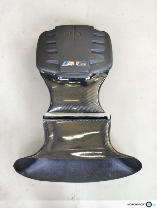

Posté(e) le 10 mai 20178 a comment_856469 Si tu veux avoir un réel gain, il te faut cette admission : Par contre, il sera nécessaire d' abaisser le radiateur d'eau. Modifié le 12 mai 20178 a par bmw24 Orthographe
