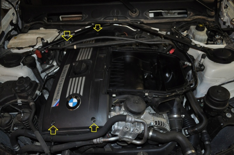

On commence par enlever les 6 vis de 8 du filtre a pollen

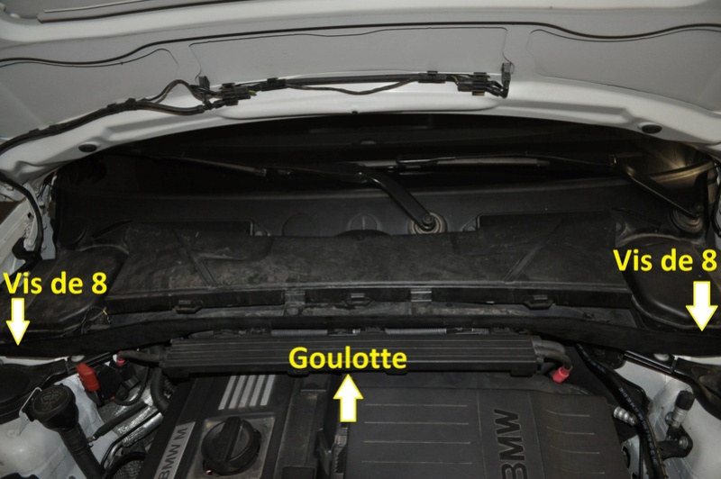

Ensuite on enleve le "plateau" en enlevant les 2 vis de 8 et en declipsant les goulottes des cables electrique
Puis les 4 vis alen du cache moteur

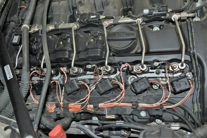

On arrive donc aux bobines crayon
Il suffit de soulever le couvercle pour debrancher la connexion electrique et ensuite tirer sur la bobine ,c'est assez dur a sortir ,le joint colle ,il faut tirer avec les 2 mains bien droit
Pour desserrer les bougies il vous faudra une douille de 14 a 12 pans mais aminci sinon elle passera pas dans la culasse ,avant d'enlever les bougies passer un coup de soufflette pour eviter que des poussieres tombent dans les cylindres

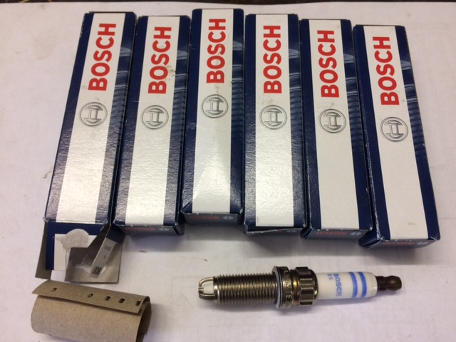

Les 6 bougies Bosch ZGR6STE2

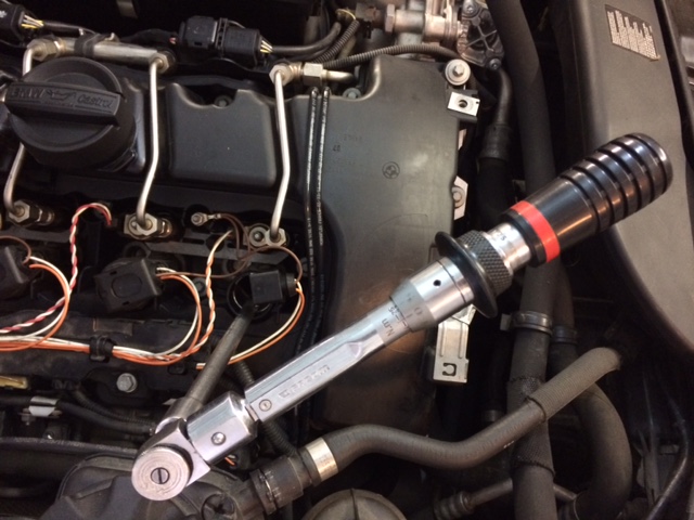

Revisser les bougies neuves au couple de 23 Nm
