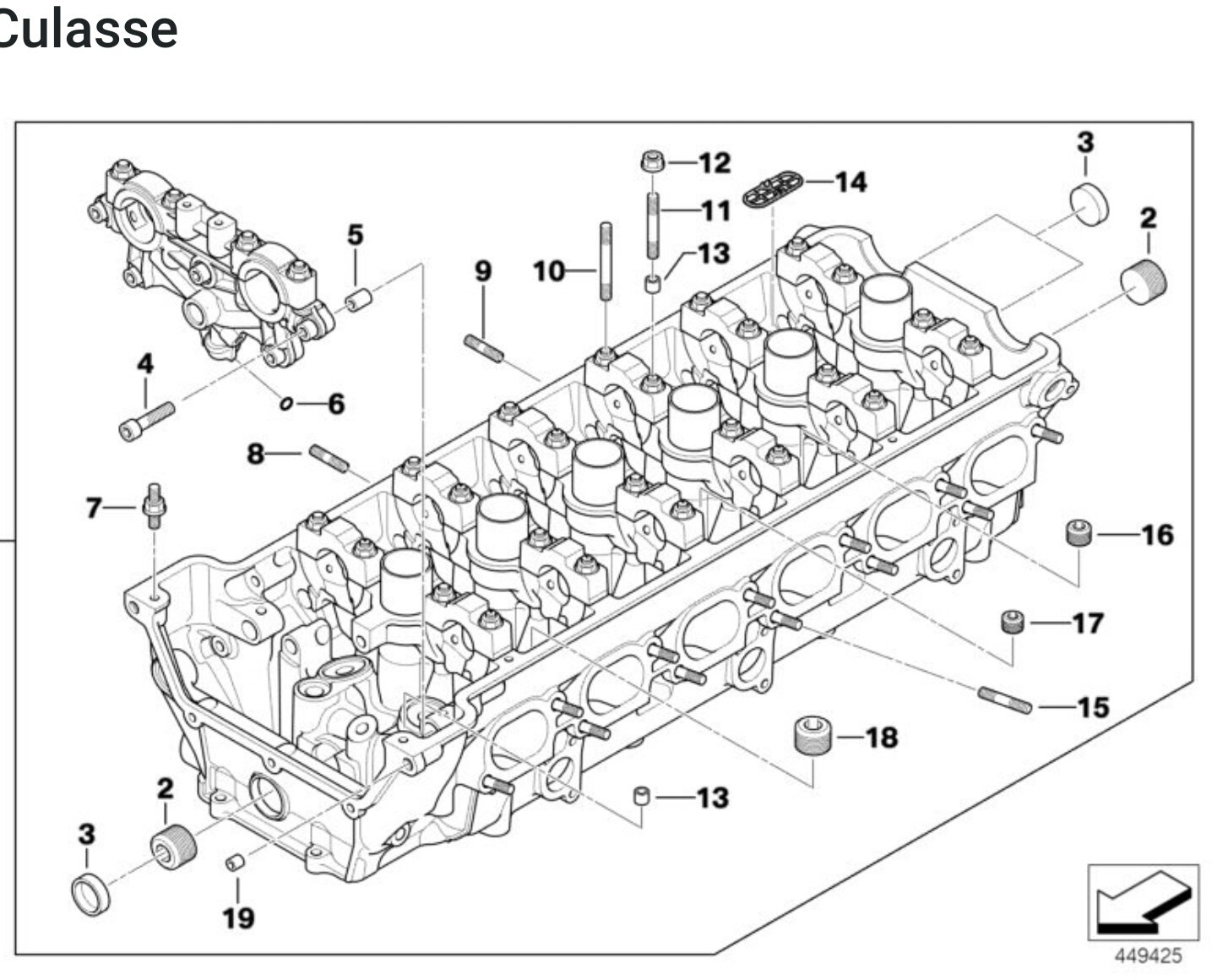

Bonjour à tous,
Je n'ai pas posté de news de la BMW depuis pas mal de temps, car j'étais pas mal occupé.
Mais je viens d'avoir un soucis sur mon moteur, et je voudrais avoir votre avis .
J'ai envoyé ma voiture faire ça révision en septembre, j'ai demandé à faire la vidange/le jeu au soupape/coussinet de bielle/ test de compression joint de culasse et malheureusement un " mécanicien" a mal mis le linguet et j'ai deux pastilles qui se sont fais la mal ??
Ils en ont trouvé une dans le carter d'huile, l'autre introuvable... Pour eux , ils supposent qu'elle est sortie par le trou de vidange lorsqu'ils ont recontrôlé les coussinets de bielle.
Je voudrais savoir si c'est possible que la pastille passe par là , même si j'ai de gros doute la dessus.

Salut, sale  histoire ça ?. La pastille pourrait effectivement sortir par le trou de vidange mais ça reste « elle pourrait » et c’est le genre De truc dont il faudrait être sûr car elle pourrait aussi encore être coincée quelques part.
Dit lui de vidanger sont vidangeur pour voir si elle est au fond.

bref, Quand le soucis est arrivé, le garage a repris la voiture et on pris le temps avant de trouvé... Au début, il pensait que c'était les coussinets de bielle , donc ils ont vidangé et déposé le carter. Après inspection des coussinets, rien d'anormal à ce niveau, il remonte tout et passe par le haut moteur. Après inspection, il constate qu'il manque 2 pastilles.
ils re-déposent le carter et ils trouvent la première pastille dans la zone avant du carter, ils pensent qu'elle est passé par l'ouverture ou se trouve la chaîne de distri . l'autre, comme ils là trouvent pas , après soit disant "recherche" pour savoir ou elle aurait bien pu tombé, ils pensent qu'elle est passé par le trou de vidange lorsqu'il a vidangé le carter pour inspecter les coussinets de bielle.
j'ai lu sur le forum que au niveau de la culasse il y aurait des grille justement pour éviter que des choses tombent au fond du carter, ou sont exactement ces grilles?

Jamais entendu parler de grille pour que rien ne tombe. A confirmer ?
mais si tu vois une des pastilles est bien descendue. Mais là c’est délicat comme situation maintenant et c’est au garage de prendre ces responsabilités. Si il est sûr il te laisse partir comme ça mais il assumera si il y a quelques chose.
Oui, les grilles restent à confirmer.

Après je vois plus qu'une solution, c'est d'ouvrir le moteur afin d'être sûr qu'elle ne soit plus présente dans le moteur.  Mais je remets complètement en cause leur niveau de compétence . Comme je suis en litige avec eux, j'ai bientôt l expertise contradictoire.
Jai franchement pas envi de me demander si le véhicule tombera pas , car même si ils pensent qu'elle est descendu par la, il y a aucune preuve

Hello,
j'ai bien le souvenir d'avoir vu des petites grilles lorsque j'avais fait mon reglage de jeu au soupapes.
C'est la piece 14 sur cette vue de l'ETK en ligne, (merci @ACS3  pour le tuto) et il y en a 5 comme ça sur la culasse.
Maintenant si la pastille manquante est proche distribution elle peut facilement tomber plus bas...
