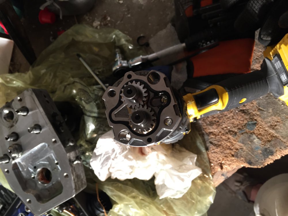

  • Alors j'ai appelé ce matin Blue-Fox qui m'ont confirmé comme cité plus haut que c'est simplement une histoire de programmation. Il m'a proposé de me faire la transformation SMG > BVM pour 1800€ TTC

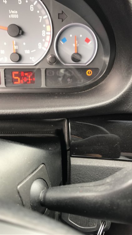

Bon ben finalement j'ai parlé trop tôt ? Alors lorsque je roule pas trop longtemps aucun soucis. Par contre hier j'ai fais 150-200km témoin qui apparaît puis neutre une fois et sa s'emplifie. Comme dit plus haut ça doit surement être lorsque la pression est à chaud qu'elle perd.
