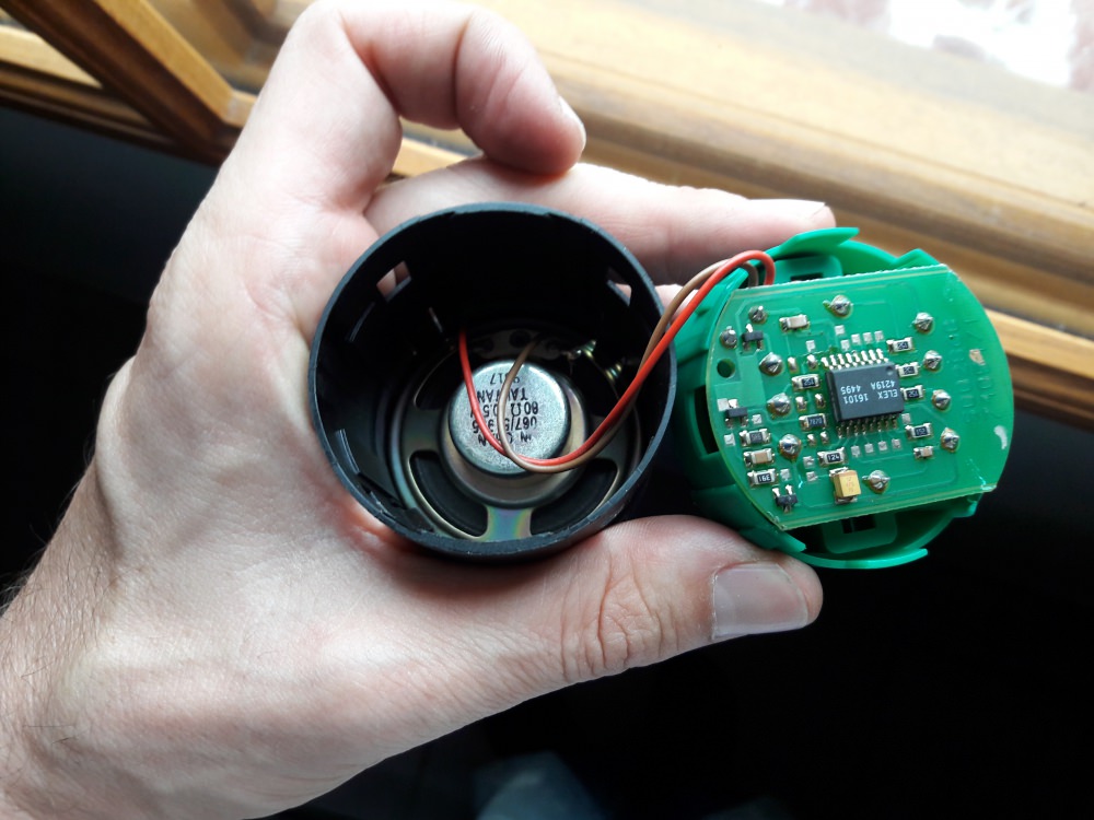

Posté(e) le 1 octobre 20179 a Auteur comment_882714 Il y a 1 heure, julien m a dit : Le Dark c'est quand même un bon, je comprends aussi ton humeur et humour... Visuellement il était ok le f26? Dans mon garage à la frontale ça avait l'air d'aller, en pleine lumière il est légèrement fendillé Je ne lui en veux pas, comme il ne vend rien mais conseille... Il serait bon de voir si sur 3.0 (et autres E36?) c'est bien le f26 Je vais editer mon premier post pour refaire le topic, je n'en ai pas trouvé sur le net us compris pour le pdc @lien-mi oui je vais pouvoir craner maintenant... enfin surtout eviter de passer pour un plouc en E36 berline, tu sais pour nous autres berlineux, la vie n'est pas facile tous les jours, les railleries.... J'ai par ailleurs pris le temps de tester les pièces que j'ai achetées d'occase (boitier pdc, faisceau, gong et même mon veux contacteur maintenant qu'il est plus facile d'accès....) et tout fonctionne, je me demande si je vais garder ou revendre toutes ces pièces..... Et pour finir comme dit ma femme "ça va t'es content, t'as passé ta journée à réparer ton clignotant?" euh ma chérie c'est mon pdc, "reste poli en plus de ça stp....". Signaler
