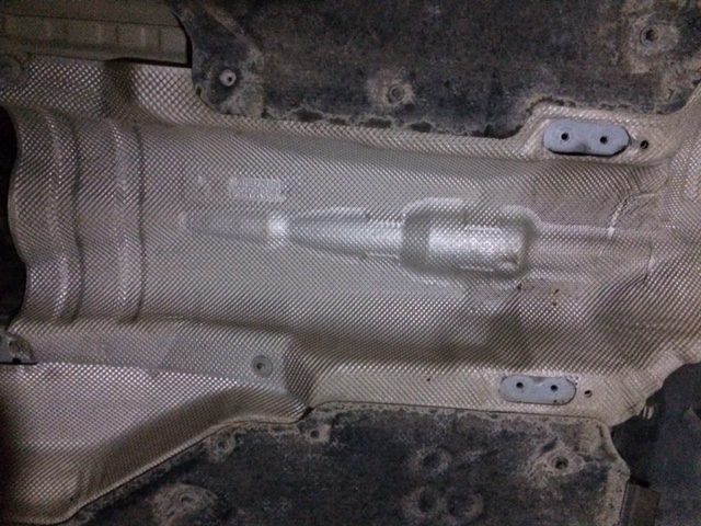

Donc on commenece par enlever les vis de 8 qui tiennent le fond plat ,puis les 6 vis du "renfort en V"
Ensuite il faut tomber l'intermediaire ,le silencieux peut rester il ne gene pas
On accede a la tole de protection de l'arbre de transmission

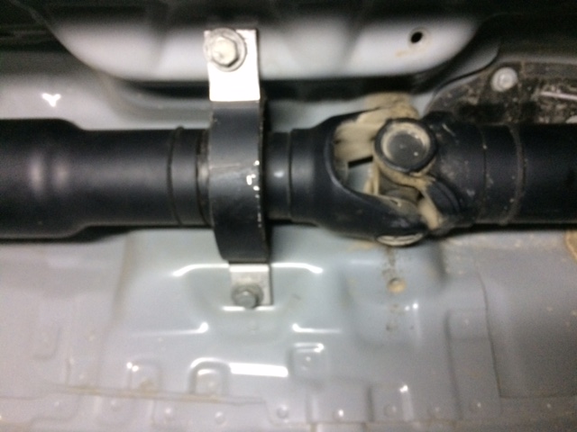

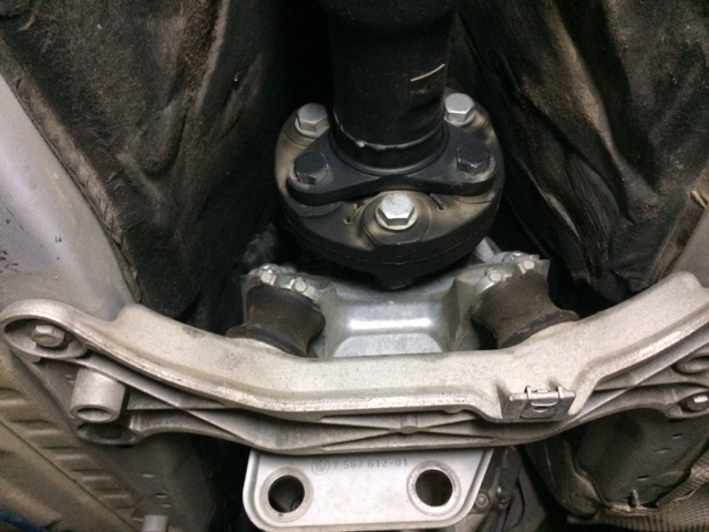

On accede donc a l'arbre de transmission ,enlever les 6 vis reliant au pont arriere et faire levier avec 2 gros tournevis ou demonte pneu dans les encoches prevues
Devisser les 3 boulons "argenté" en laissant le flector sur l'arbre
Et enfin les 2 vis tenant le palier intermediaire ,sortir d'abord l'arbre par le pont arriere en l'abaissant au niveau du palier puis le sortir de la boite ,faire attention a ce moment de garder l'arbre dans l'alignement de la boite car il y a un petit axe qui rentre dans le flector

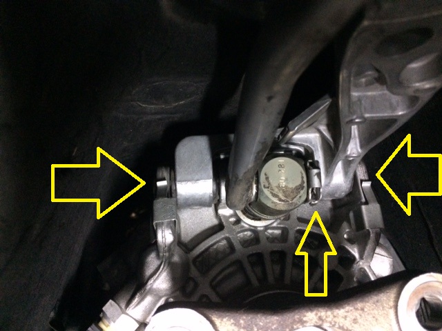

Ensuite desacoupler le levier de vitesse en sortant le clip et les 2 axes ,c'est super simple et bien foutu pour une fois :D

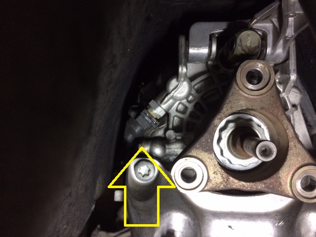

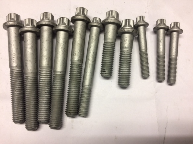

Maintenant on s'attaque a desacoupler la boite du moteur ,en tout il y a 11 vis ,les 2 du haut sont vraiment pas facile a avoir il faut des rallonges et des cardans ,il vaut mieux finir par les faciles ,bien sur il faut supporter la boite avec un verin pour ne pas faire de porte a faux ,quand toutes les vis sont sorties ,faire reculer la boite en tapotant mais tout en restant dans l'axe du moteur ,quand l'arbre primaire est sorti on peut descendre la boite
Le lot de vis que j'avais acheter en neuf car apparemment il faut changer les vis en alu ,en fait il n'y a que les 5 grosses et longues qui sont en alu

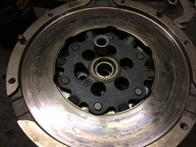

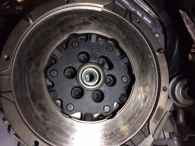

Ensuite devisser les 6 vis qui tiennent l'embrayage sur le volant ,il faut les desserrer progressivement pour ne pas voiler l'embrayage ,on accede au volant ,devisser les 6 vis la aussi ,il y a un detrompeur sur le volant et le vilebrequin ,donc pas besoin de faire de repere

Oui il y a un petit roulement dans le volant ,un neuf est compris dans le kit ,pour le sortir j'ai tapé au cul ,de toute façon on le recupere pas ,pour installer le neuf je l'ai placé dans le congelateur avant ,un peu de graisse ,et ça rentre tout seul en tapant doucement avec une douille
Un bon coup de brosse métallique ,un coup de souflette et degraissage des parties en contact avec le disque avec de l'acétone et on repose le volant ,serrage a 120Nm
Ensuite on pose le disque (attention il y a un sens ,souvent marqué "cote volant"),avec le centreur (livré aussi) et le plateau qu'on aura aussi degraissé ,et on serre progressivement les 6 vis jusqu'a 34Nm ,ne pas oublier de retirer le centreur a la fin
