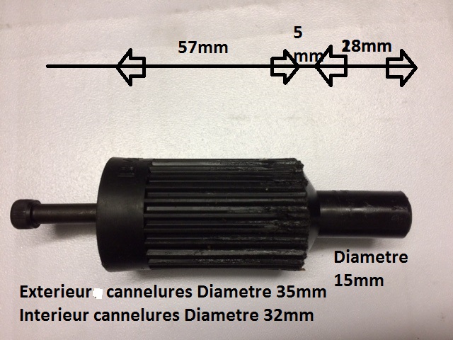

Arnaud07 Posté(e) le 9 juillet 2017 Auteur Signaler Partager Posté(e) le 9 juillet 2017 Voila ,avec un peu de retard ,pour faire simple il suffit que le guide fasse 15mm au fond pour rentrer dans le petit roulement du volant et 32mm pour rentrer dans le disque d'embrayage 1 Lien vers le commentaire Partager sur d’autres sites Plus d'options de partage...
vmax Posté(e) le 9 juillet 2017 Signaler Partager Posté(e) le 9 juillet 2017 Merci Arnaud07, Je vais en faire faire un par un pote, je préfère l'avoir car le jour que tu changes ton embrayage et que tu es bloqué à cause de ça, tu pleures. Lien vers le commentaire Partager sur d’autres sites Plus d'options de partage...
