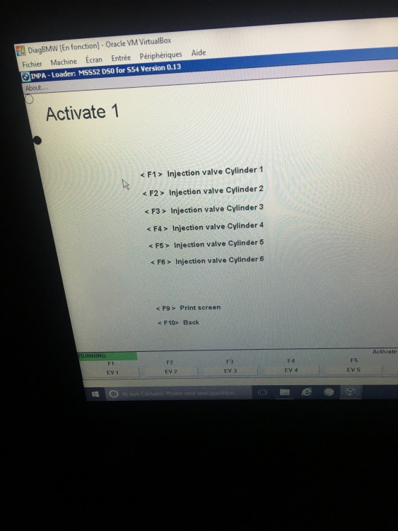

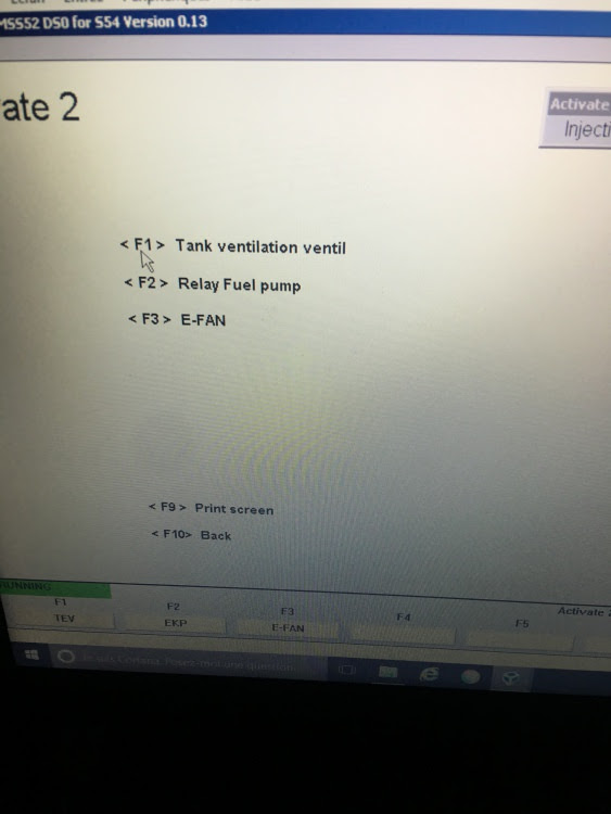

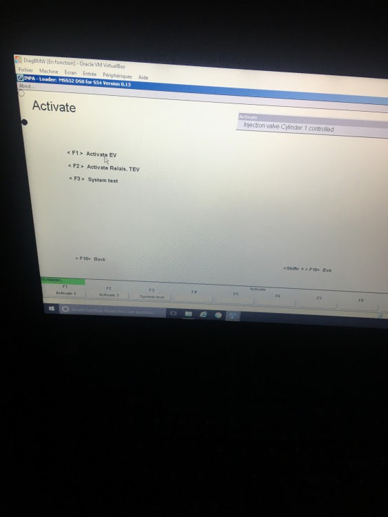

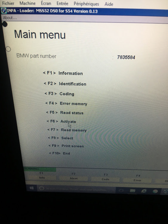

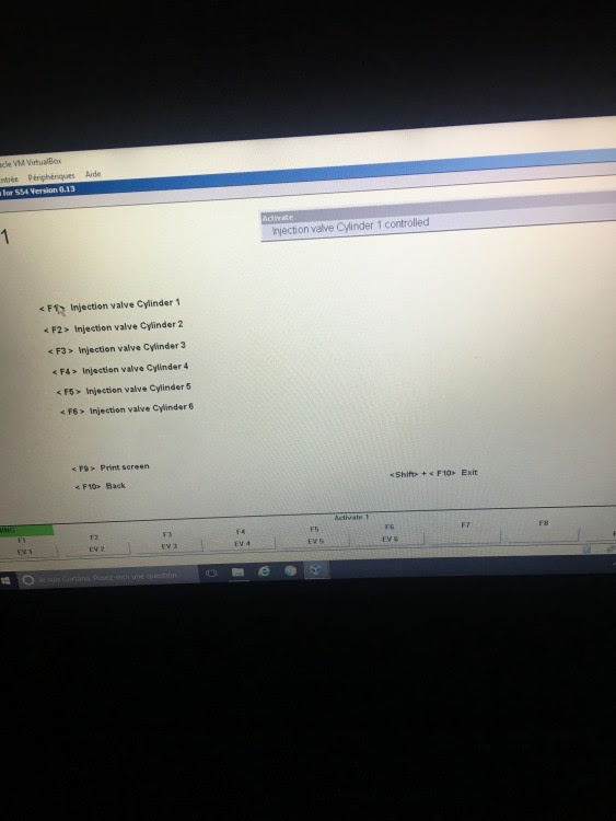

Bonjour à tous, avant tout désolé si le sujet n' est pas posté au bon endroit. Merci de le déplacer si besoin. Voila j' ai donc eu la bonne idée de remonter mon INPA sur mon nouveau pc et d' aller faire quelques diags... J' avais déjà utilisé l' INPA il y a de ça quelques années. Donc j' arrive dans la voiture, je branche le pc, jusque là tout va bien, 0 erreur enregistré, magnifique!! Je commence à regarder les valeurs en temps réels, magnifique, tout va bien. Mais la pour le coup la curiosité l' à emporter, j' ai été ou je n' avait jamais été... Moteur à l' arrêt, j' ai bêtement été dans l' onglet "Activate", j' ai contrôler les injecteurs, ok, de la pareille, contrôle du relais de la pompe et "Tank ventilation ventil".
De là ça a commencer à sentir l' essence comme pas possible et plus moyen de démarrer... Je précise quel est en réserve. Au bout d' une vingtaine de tentatives il à démarrer et maintenant il tourne comme une patate. J'ai bien l' impression qu'il injecte beaucoup trop d'un côté et quasi rien de l' autre...

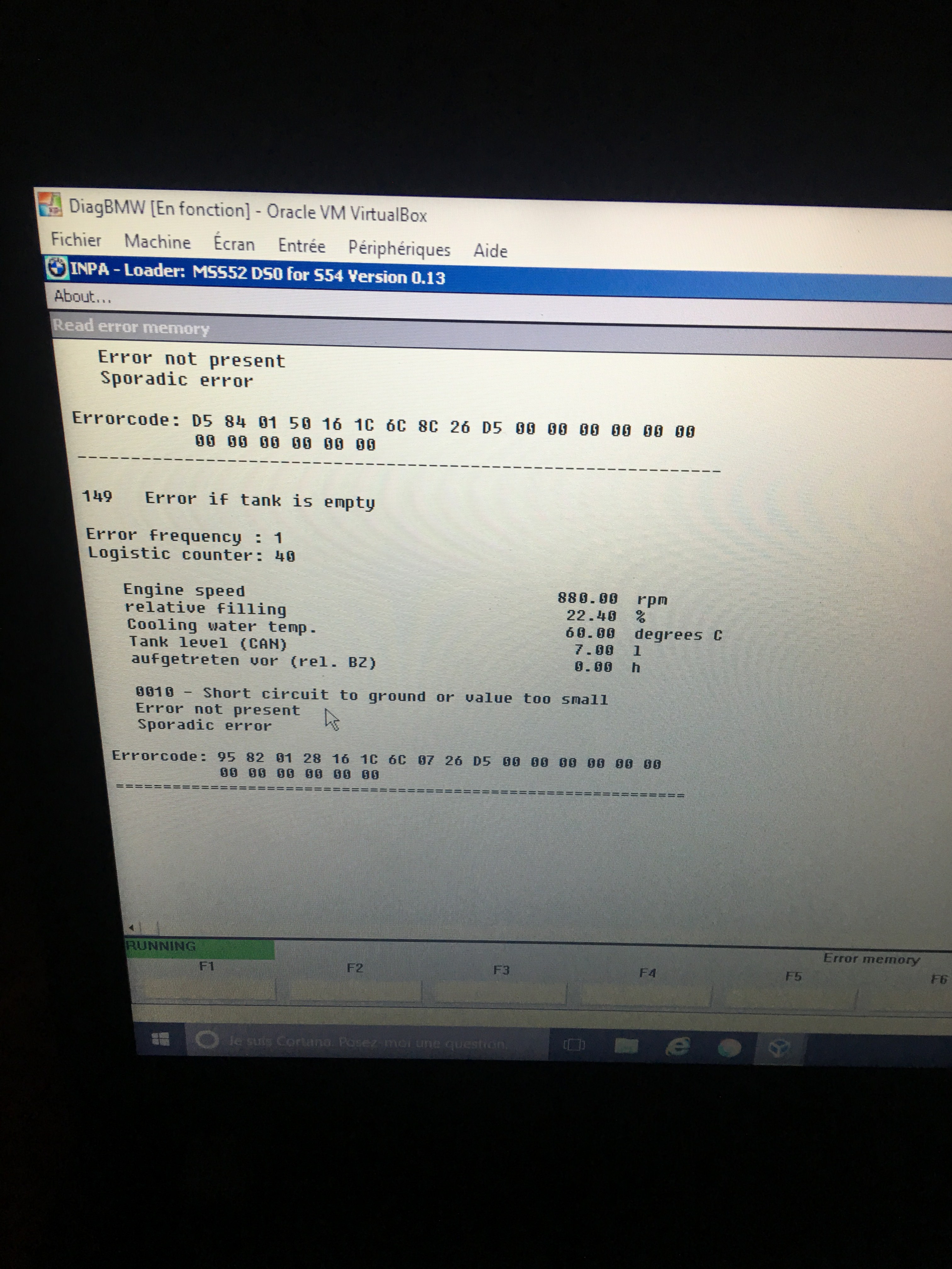

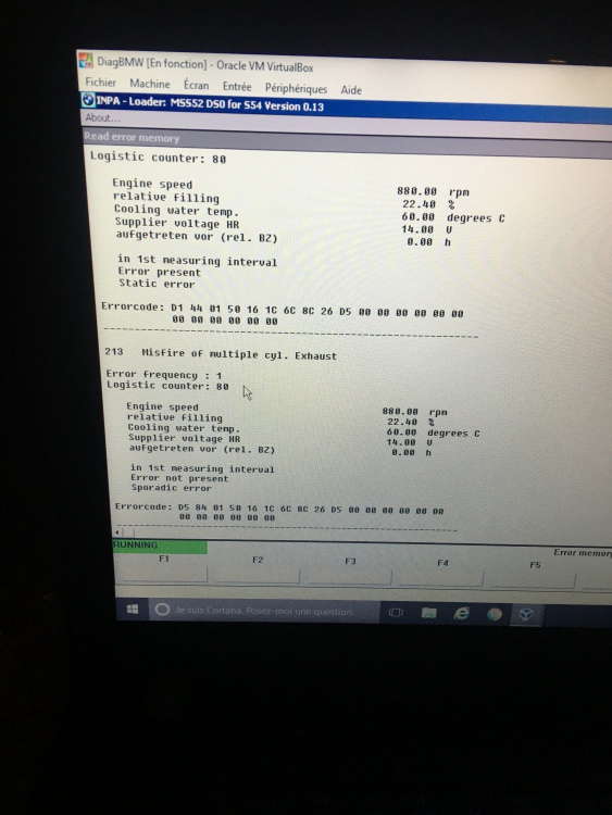

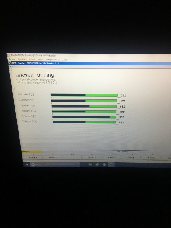

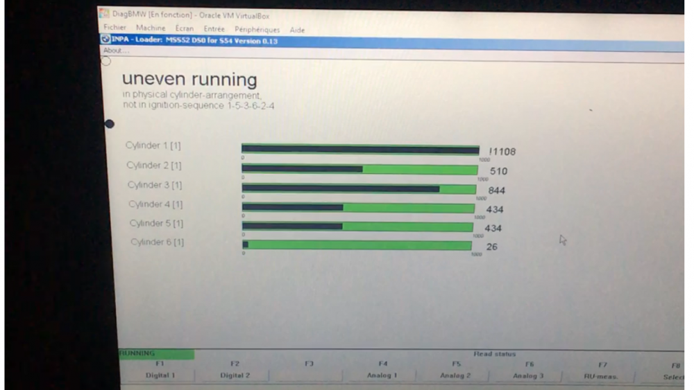

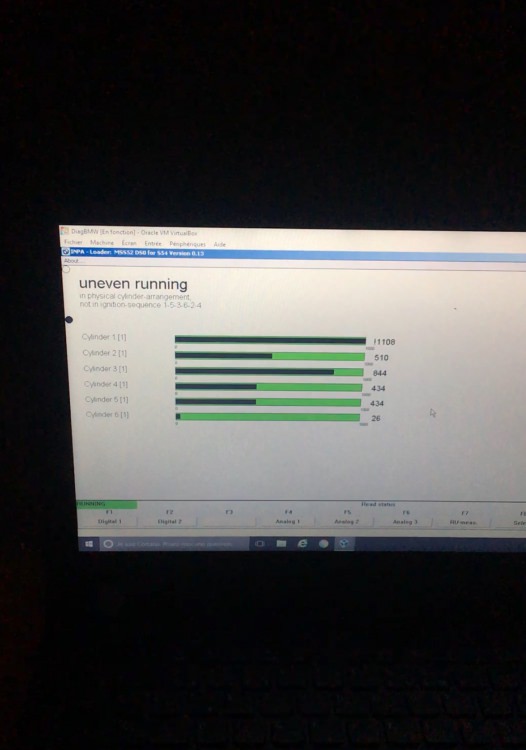

La folie, donc de la j' ai regarder les injecteurs en temps réel sur l' INPA et voila le résultat... Tout est déréglé. Les codes erreurs que j' ai maintenant sont les suivant:
Alors oui la il dis que le reservoir est vide donc je vais lui mettre quelques litres, a voir.
Si quelqu'un a une idée qui puisse m' aider!!!  Merci à tous...

J'ai lui ai mis 20L avec un jerrican. Voila l' erreur 149 du tank est effacé. Maintenant reste plus que les ratés au diag, elle tourne vraiment très mal, vibres de partout, broute... Je me demande si en faisant la ventilation du réservoir je n' ai pas encrasser bien comme il faut le filtre à essence, du fait qu'elle soit en réserve au moment de la manip... Des idées??!

L'injecteur 1 à l'air d'etre coincé ouvert en grand et le 6 fermé.
Tu as du foirer un truc dans tes activations/desactivations des différents composants.
Coupe l'alim de ta pompe à essence car la si c'est le cas tu lessives à l'essence le cylindre 1 et tourne trop pauvre sur le 6.
Refait des activations/desactivations sur les injecteurs concernés pour revenir à la normale et rebrance ta pompe à essence.

Ok, mais sur l' INPA c'est pas une histoire d' activiter les injecteurs ou les désactiver , juste de les testés... J' ai merder avec ma curiosité, l' auto tournais comme une horloge... ?
