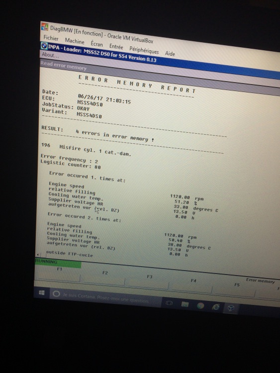

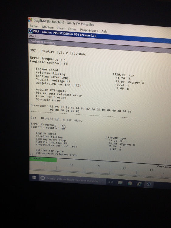

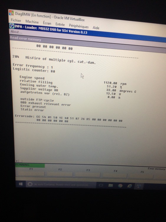

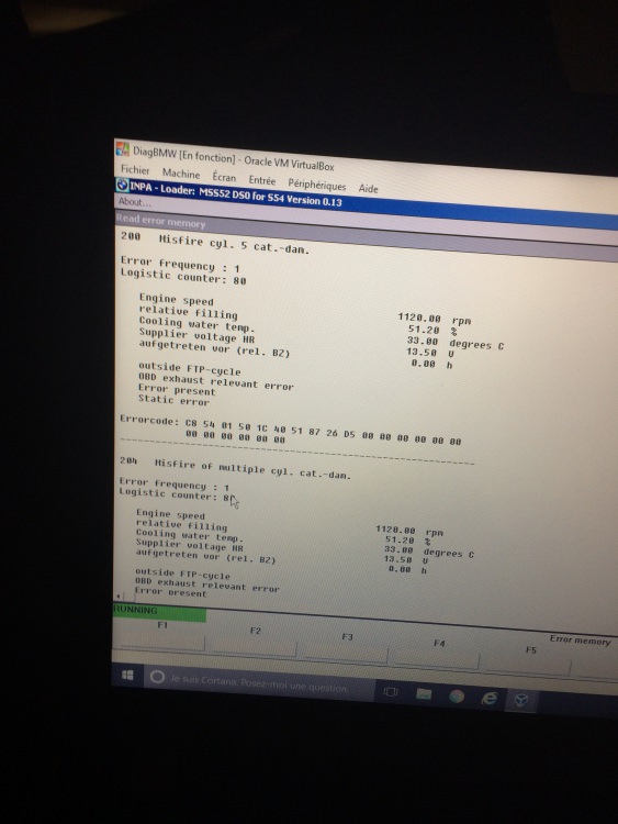

Je viens d' interchanger la bougie du premier cylindre avec celle du second cylindre. La première bougie était mouillé, la deuxième sèche. La troisième et quatrième sèche. Je n' ai pas eu le temps de démonter la cinquième et sixième bougie. À mon avis la bougie du cinquième cylindre va sûrement aussi être mouillé. Je continuerais demain! Les codes erreurs maintenant sont les suivants:
Du fait que le premier cylindre continu avec des ratés pensez vous que la bobine aussi est morte?

Bon je reviens vers vous parce que le problème a été diagnostiqué. Je lui ai donc mis 6 bougies neuves et le verdict est tombé... 3 bobines de cramées... J' ai inter-changer les bobines 1,2,3 avec les bobines 4,5 et 6, effacement des erreurs INPA, diag et les ratés sont passés a coté. Après j' ai fais le test avec les bobines d' un ami et la nickel!!! La question maintenant, lesquels prendre??? J' ai déjà fais quelques recherches mais rien de concluant. Sur Oscaro il y a énormément de références et pour les bobines Bosch par exemple il y a deux références. Lesquelles prendre? Merci.
