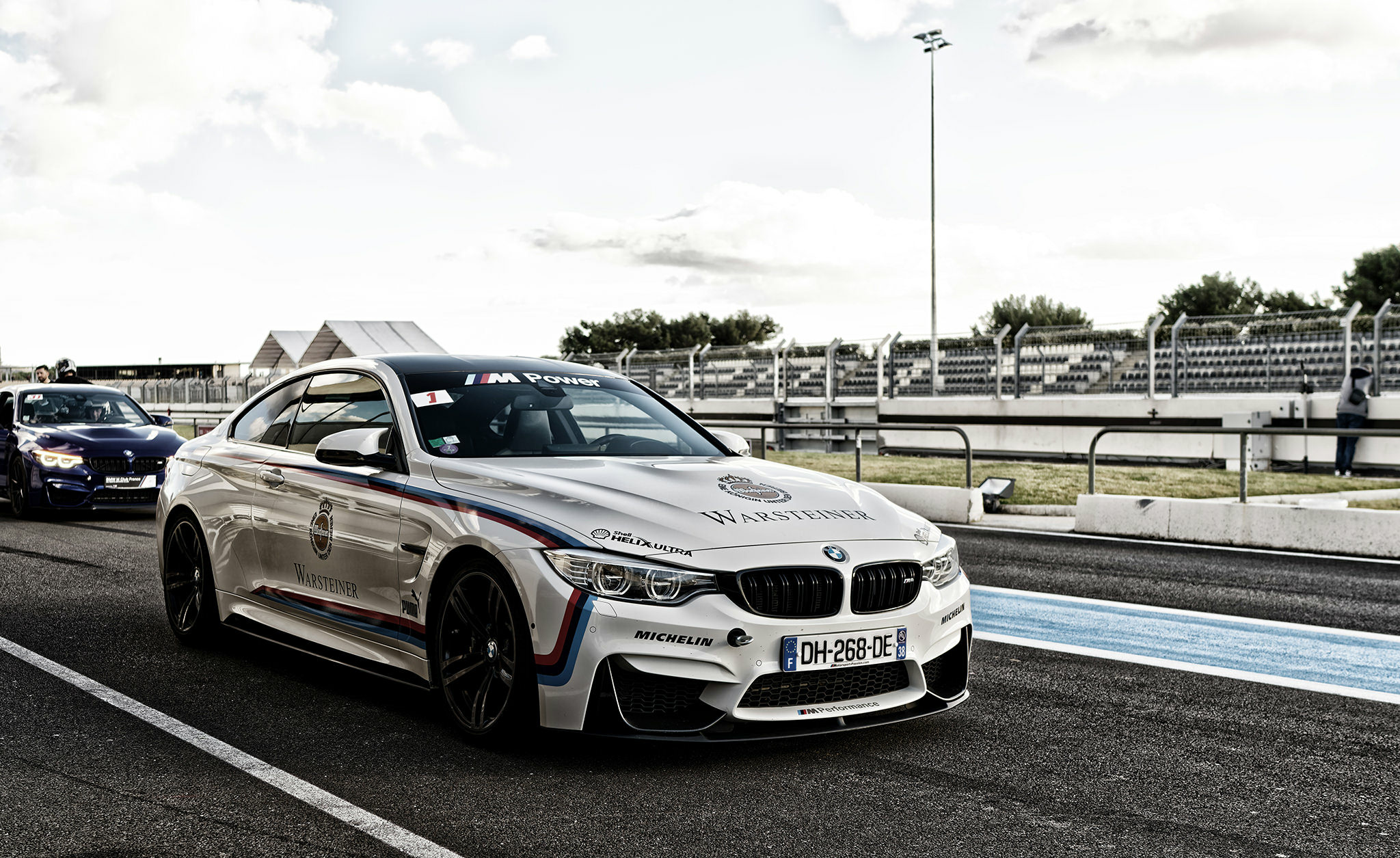

Posté(e) le 31 juillet 20188 a comment_929264 Le 24/07/2018 à 22:58, NightAngel a dit : Je ne sais pas quoi te répondre si ce n'est que mon exemplaire semble assez "surprenant" en plusieurs points. Tout d'abord, je reconnais que la sonorité d'origine était plus prononcée que les autres M4 "stock" que j'ai pu rencontrer. Pourtant ma ligne semble être tout à fait classique, nous avons pu le vérifier lors de la pose de downpipes avec @julien m. Le véhicule avait bien ses catalyseurs sur les descentes de turbos. Il a toujours bien ses catalyseurs entre les descentes et le xpipe ainsi que la "bonbonne" au niveau du xpipe... le silencieux est bien d'origine non M Performance, etc. Ensuite au niveau des performances moteur, la voiture marche vraiment vraiment bien... peut être est-ce lié au fait que ce soit un HEA... Les HEA semblent tous sortir entre 450 et 470 chevaux lors des passages au banc... Est-ce aussi le cas des M4 non HEA... aucune idée... Pour vous donner une petite idée, lors de la sortie au Paul Ricard (downpipes Akrapovic en place mais sans reprogrammation donc voyant moteur), la Porsche 911 991.1 GT3 RS ne me remontait pas d'un poil. Je précise que le propriétaire de ladite 911 est même venu s'entretenir avec moi à ce sujet car il était à mes basques vraiment du début à la fin de la ligne droite. Tout ça pour dire qu'il n'y a pas de doute sur "était-il à fond, ne l'était-il pas, etc". Je pense même que ça aurait un peu compliqué pour lui s'il n'avait pas été dans mon aspi comme il l'a été. Je ne dis pas que je lui aurais posé un boulevard ; ne me faites pas dire ce que je n'ai pas dit LOL. A mon avis, les GT3 (en tout cas ce modèle) ne sortent pas les chevaux annoncés et les M4 (en tout cas mon modèle) en sortent bien plus que ce qui est annoncé par le constructeur. Tu oublies le couple qui aide bien au delà de la puissance. Sans compter l'aéro à haute vitesse avec les pelles à tarte. Avec la déco, c'est normal qu'elle envoie du bois!!!!!!!!!!!!!!!!! Signaler

Posté(e) le 14 février 20206 a Auteur comment_1008743 Tentative de récapitulatif avant reprise éventuelle des hostilités Bolidage : Barre anti-roulis H&R AV 30mm, Barre anti-roulis H&R AR 25mm, Tirants arrières de carrossage SPL (SPL RTAEL F8X), Kit de verrouillage excentrique SPL (SPL EL F8X), Cales de carrossage arrière Fall-Line (FLM-E9X-1BSHM), Downpipes Akrapovic DP-BM/SS/3, Plaquettes de freins Pagid RSL1 puis PFC Brakes 08 Compound maintenant, Filtres à air BMC, Durites aviation Goodridge, Liquide de frein Castrol React SRF Racing. Eléments M Performance : Sabot avant ga./dr. carbone (51 19 2 350 712), Sabot avant en carbone (51 19 2 410 360), Elém. rapporté bas caisse ga. noir mat (51 19 2 350 719), Elém. rapporté bas caisse dr. noir mat (51 19 2 350 720), Grille enjoliveur brillant noir côté drt (51 71 2 356 982), Grille enjoliveur brillant noir côté gch (51 71 2 356 983), Grille enjoliveur brillant noir av. gch (51 71 2 352 811), Grille enjoliveur brillant noir av. drt (51 71 2 352 812), Cache volant carbone (32 30 2 345 203), Cache sélecteur rapports M Performance (51 16 2 358 358), Cache pommeau GWS M Performance (61 31 2 343 709), Spoiler arrière carbone (51 19 2 350 722), Étui porte-clés M-Performance (82 29 2 355 518), Blende I-Tafel Carbon Fibre links (51 45 8 057 623), Blende I-Tafel Carbon Fibre links (51 45 4 801 746), Cache décor pour console centrale (51 16 80 4 61 15), Diffuseur arrière en carbone (51 19 2 350 697). Stickers et tiouning : Logo ///M sur le toit + millions de stickers, Plaques d'immatriculation tiouning !, Feux arrières LCI, Câles 12mm light Série F avec visserie (AR), Câles 16mm light Série F avec visserie (AV), Centres de roues lestés. Projets/vrac : Virer le défaut moteur suite à la pose des downpipes Akrapovic (lambdas), Installer des biellettes de barres stabilisatrices réglables, Installer des jantes 666M, Kit pignon "Crank (hub) Bolt Capture", Charge pipes renforcés. Signaler

Posté(e) le 15 février 20206 a comment_1008749 En tout cas elle est terrible avec ou sans les cv supplémentaires Signaler
Posté(e) le 15 février 20206 a comment_1008757 Magnifique !!! Elle doit être incroyable sur piste. Et sur route ouverte, le compromis est acceptable pour la famille ? Signaler

Posté(e) le 15 février 20206 a comment_1008774 Vu la configuration assez typée piste, je verrai bien un aileron M-performance dessus Signaler
