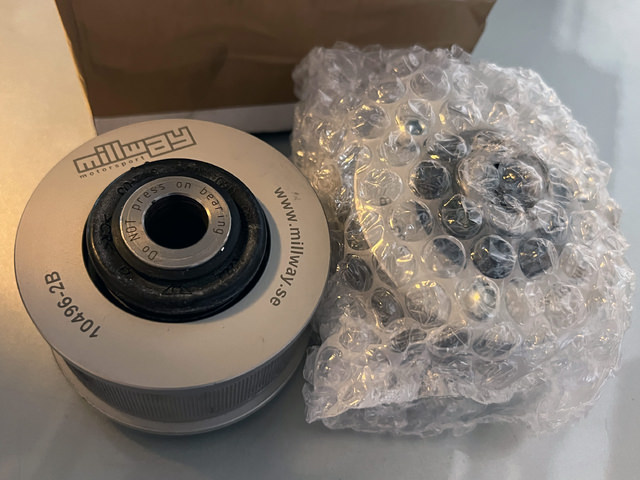

Et sinon j'ai commandé les rotules avant... plus qu'à trouver une paire d'heures pour les installer 😋 Je suis aussi tenté par les biellettes réglables de barres stabilisatrices mais comme je me pignole peut-être sur un autre projet auto... on verra 🤫

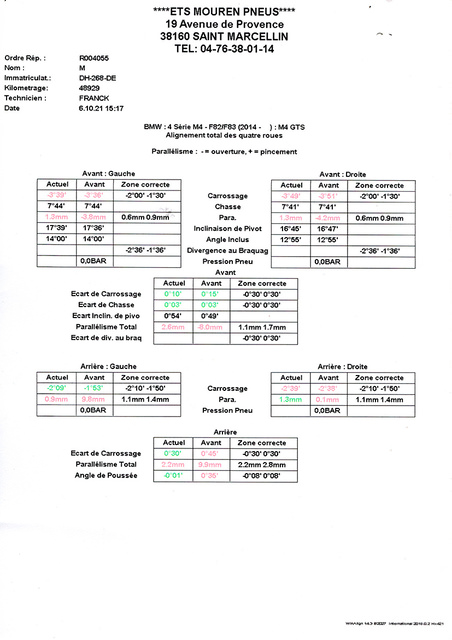

Nouveau passage au banc de géo ce jour ; bientôt de nouveaux upgrades 😈

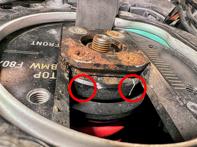

Bon, lors de mon dernier trackday au Paul Ricard, j'ai fracassé les coupelles d'amortisseurs de mes Bilstein Clubsport 48-242660 🤬

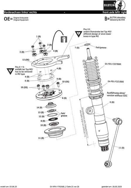

Après avoir contacté Eurofac, il semblerait que le kit dispose désormais d'une nouvelle référence qui remplace l'ancienne : 48-256292. Il se trouve notamment que le roulement à dôme uniball a été optimisé ÉVIDEMMENT 😶
Enfin voilà, c'était pour vous tenir au courant, si jamais quelqu'un d'autre rencontre un problème similaire.
Source : https://media.carparts-cat.com/pdf/Einbau/256021/16/E4-WM4-Y702A00.PDF
A savoir que l'upgrade m'aura coûté 680€ TTC hors main d'œuvre :
  • Coupelle B4-12281305-H0 : 257€HT/pièce
  • Plaque ressort E4-FT3-Z006A14 : 20,37€HT/pièce
Pose dès réception puis nouvelle géo ! De toutes façons, la dernière en date ne me convenait pas du tout ; en tout cas sur route. Faute à la géo ou aux coupelles qui étaient peut-être déjà fissurées... difficile à dire !

Sur piste c'est entre les vibreurs qu'il faut rouler et pas dessus en permanence ...  :-P
Non je plaisante bien évidemment , même si je ne suis pas concerné merci pour le partage d'infos . 👍👍

Etonnant, je ne pensais pas que c'était cette pièce qui encaissait tous les chocs au point qu'elle se fissure comme ça en plusieurs points
