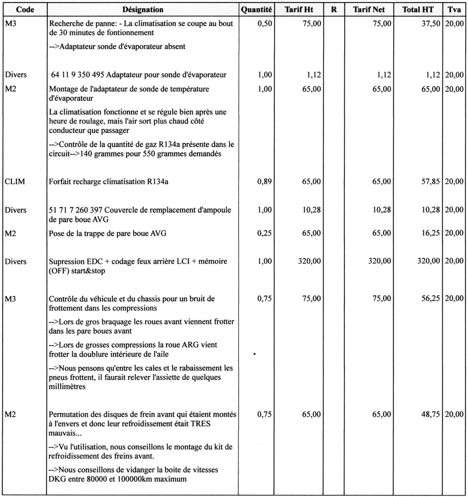

Concernant l'intervention, voici la facture (736€ TTC)...
Tout ce que j'avais demandé fut effectué, à l'exception du microprogramme de boîte à vitesses GTS/GT4. En effet, au moment d'injecter le microprogramme, un message semblait indiquer que cela pouvait être dangereux ou je ne sais quoi. Compte-tenu de ma participation très imminente au trackday Magny-Cours, @AMS AlpMotorSport a préféré ne pas tenter le diable...
