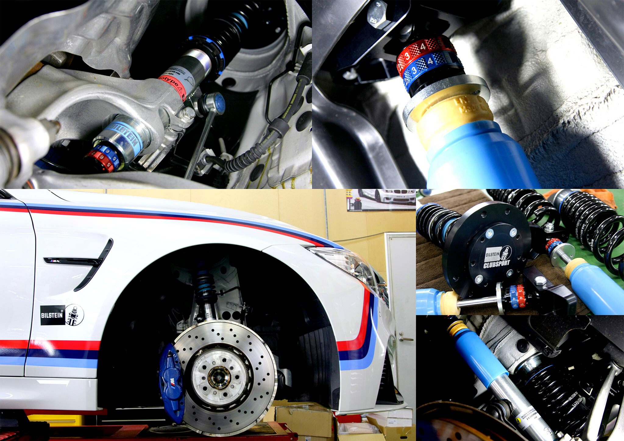

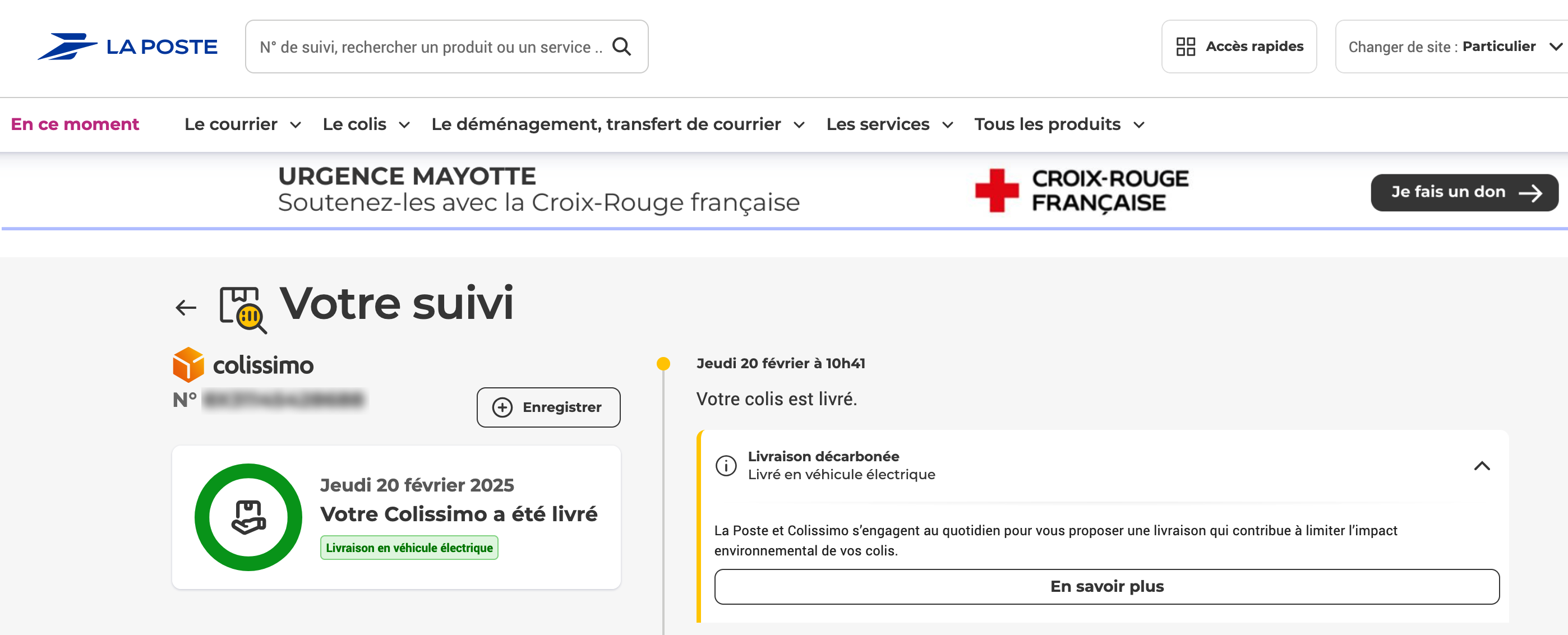

Bref, mes combinés filetés ont été livrés chez DA Competition en véhicule électrique 😅
Sympa les BC Racing 😂
Il y a 6 heures, Paul a dit :
Et avec deux véhicules électriques en plus 🤣🤣🤣
Racontes nous 🥰
Il y a marqué prototype sur tes amortisseurs ? Une variante des B16 clubsport ?
Le 20/02/2025 à 21:26, Slysio a dit :

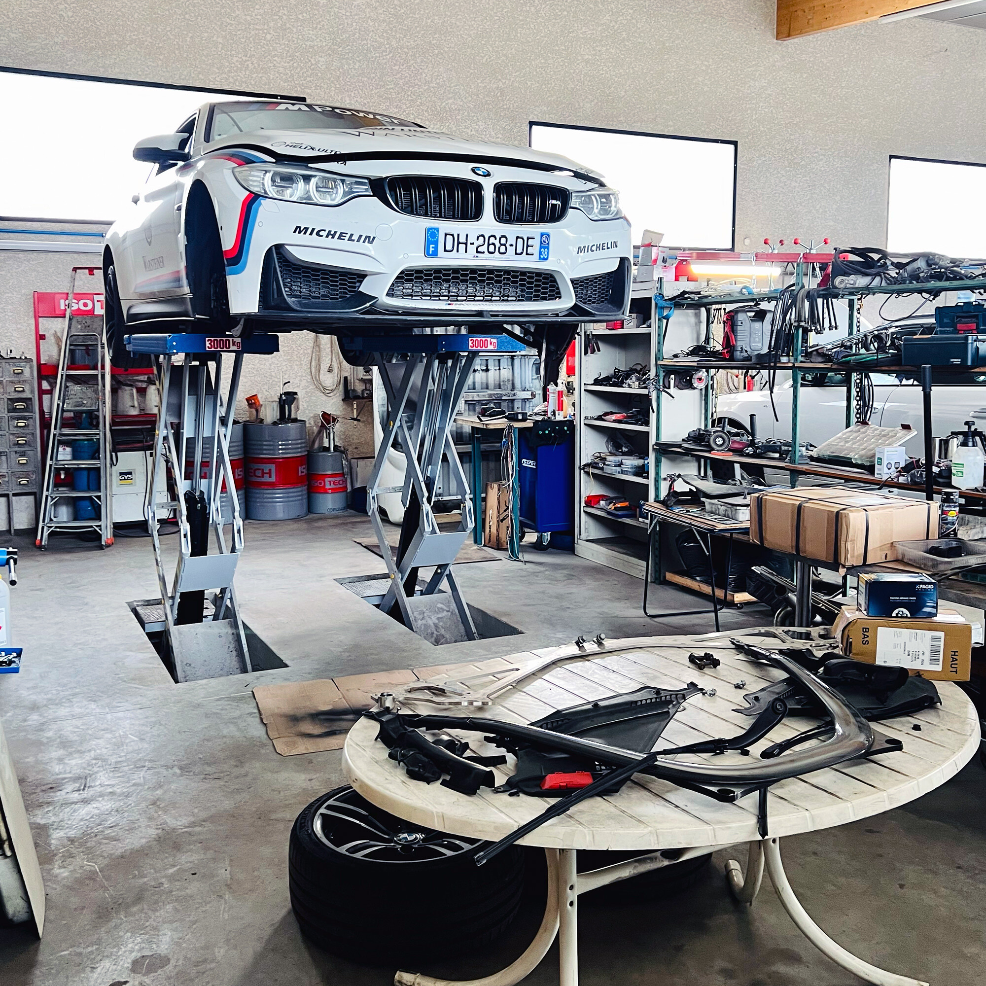

Du prototypage ! À ma demande, on a viré les ressorts originaux (des B16 clubsport) car ils étaient trop rigides, pour mon usage (c'est-à-dire majoritairement Vercors) et sachant que je ne roule jamais en pneus slicks. Sinon le tarage a été revu, ils ont modifié le piston, des clapets... j'y connais que dalle 😜
Cette fois-ci, j'avais les molettes de réglages d'une suspension qui étaient bloquées alors HOP ! À chaque passage chez DA, je les fais réviser, changer l'huile, etc. Il faudrait que je lui demande la "préconisation" de remplacement, mais il n'y a pas besoin d'attendre des dizaines de milliers de kilomètres pour qu'elle soit dégradée. Je reviendrai avec l'info du chef.
Une fois le tout remonté et un bras de suspension AVD remplacé (car tordu), on lui refait une géo et on recommence les essais et ajustements.

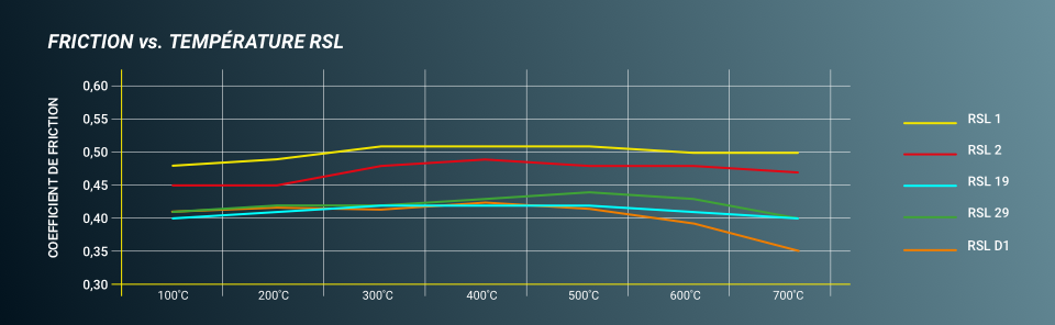

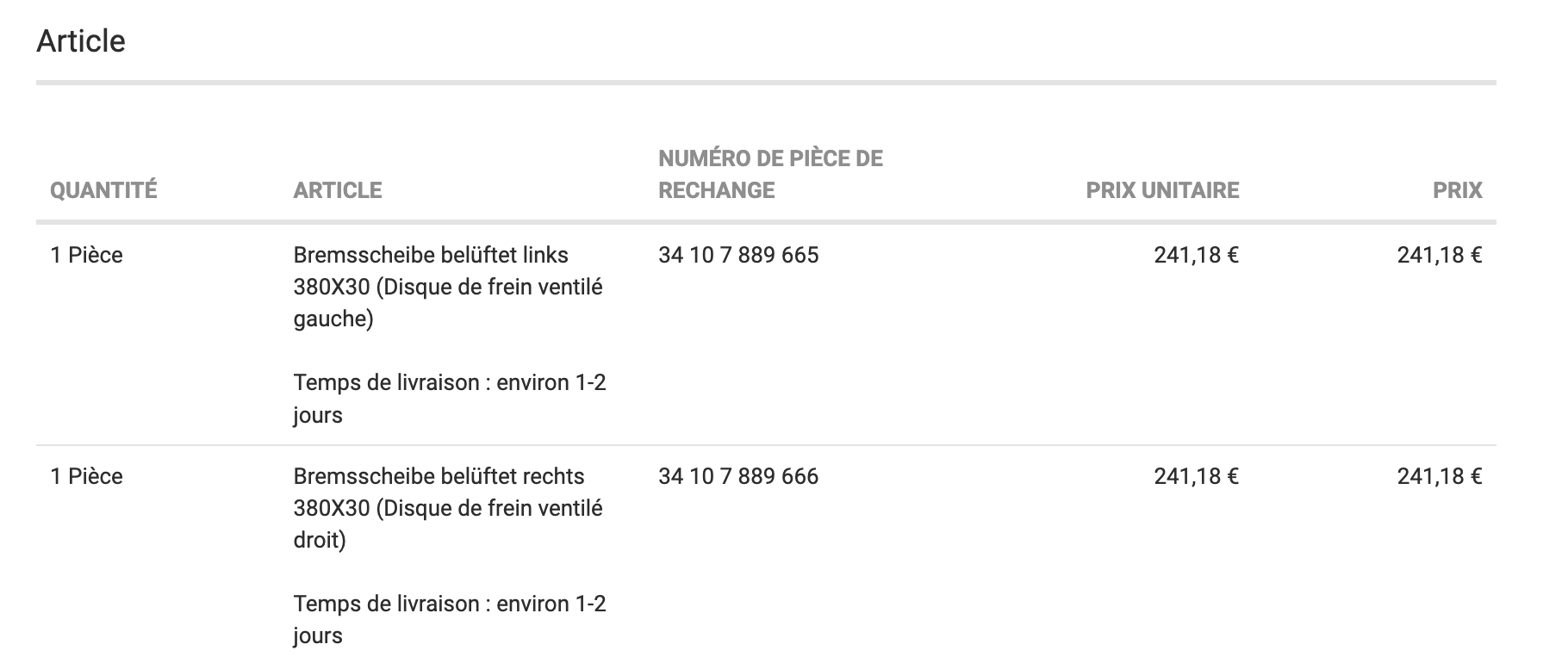

Concernant les plaquettes, je repasse aux RSL29 (280€) au lieu de RSL1 (322€). J'indique les tarifs, mais ce n'est pas la raison principale. Déjà, je passe moins de temps en piste, les RSL1 (avec leur coefficient de friction plus élevé) flinguent pas mal mes disques OEM (deux remplacements de plaquettes, trois maxi, pour un disque) et couinent plus que les RSL29 (qui ne sont pas nécessairement inaudibles, non plus).
Bref, voilà un peu le topo !
Ah oui et pendant que j'y pense, ne perdez pas de vue que les concessions peuvent avoir tendance à marger un peu 😋
PS : Les disques sur bol, je m'en tartine le fion 🖕🏻 Tout comme leur coût, le coût des pistes, la disponibilité des pièces (notamment "pistes"), etc.

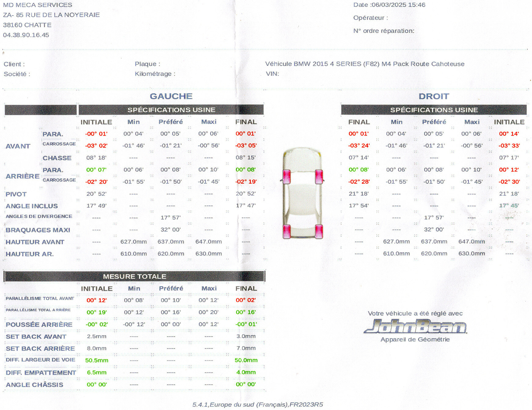

  • Géométrie ✅ (je posterai les valeurs demain)
il y a 21 minutes, roulio67 a dit :
Je suis curieux de savoir comment on vidange une DA électrique de F8x... 😁😅🙃
Tu es trop curieux 🥸 Ça m'apprendra à ne pas me relire 🫣
Et voilà une géo en bonne et due forme 😜
