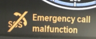

Appel de detresse ya bien une pile... specifique tu m'avait dit non?

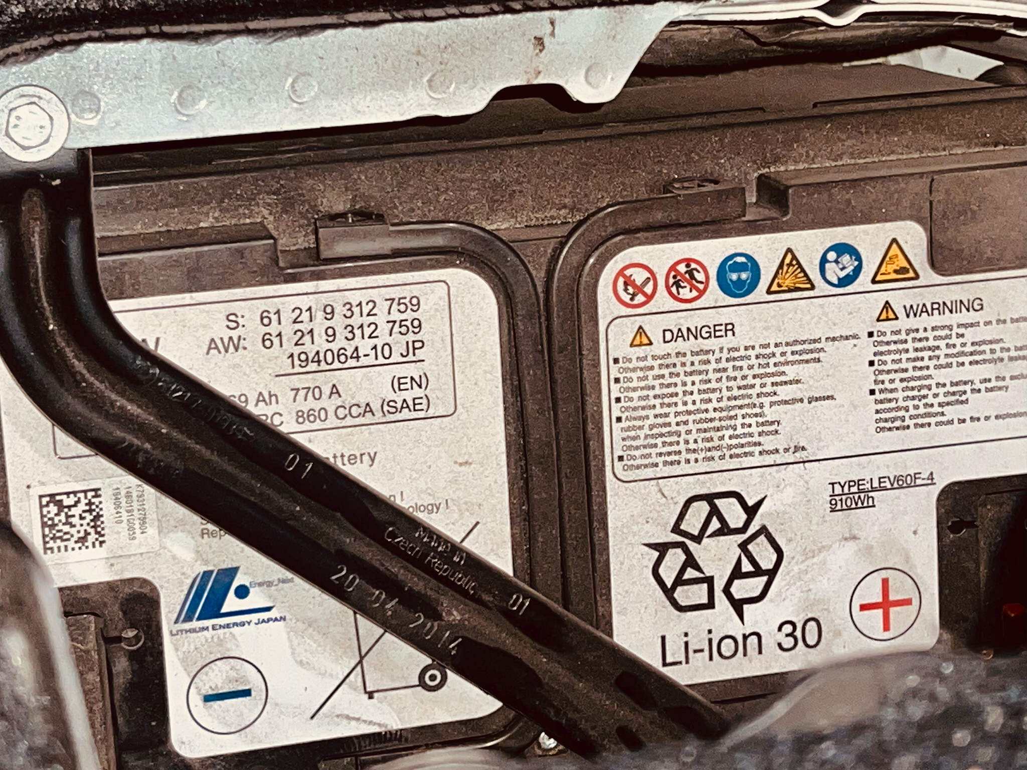

Sur ta M2, c est une plomb classique…. La M4 a le droit à la lithium…. Plus d’emmerde que de bénéfice à mon avis d’ailleurs !

1500€ chez BMW si tu veux une lithium… presque light…
Je vais mettre une classique avec le même AH, ça ira bien. Lithium ou pas, un ampère est un ampère 😜

le point c’est que l’IBS décide de ne plus recharger la batterie de l’appel de détresse quand il détecte que ta batterie principale est trop faible… et du coup, une fois ta batterie d’appel de détresse trop fortement déchargée, c’est la qu’elle meurt …. Comme beaucoup de batterie! D’ailleurs à t elle ressuscité au final ta batterie d’appel de détresse ? :?:
il y a 2 minutes, KOOMICHRIS a dit :
et le truc appel de detresse? c'est une pile specifique non?
Oui pile spécifique 👌

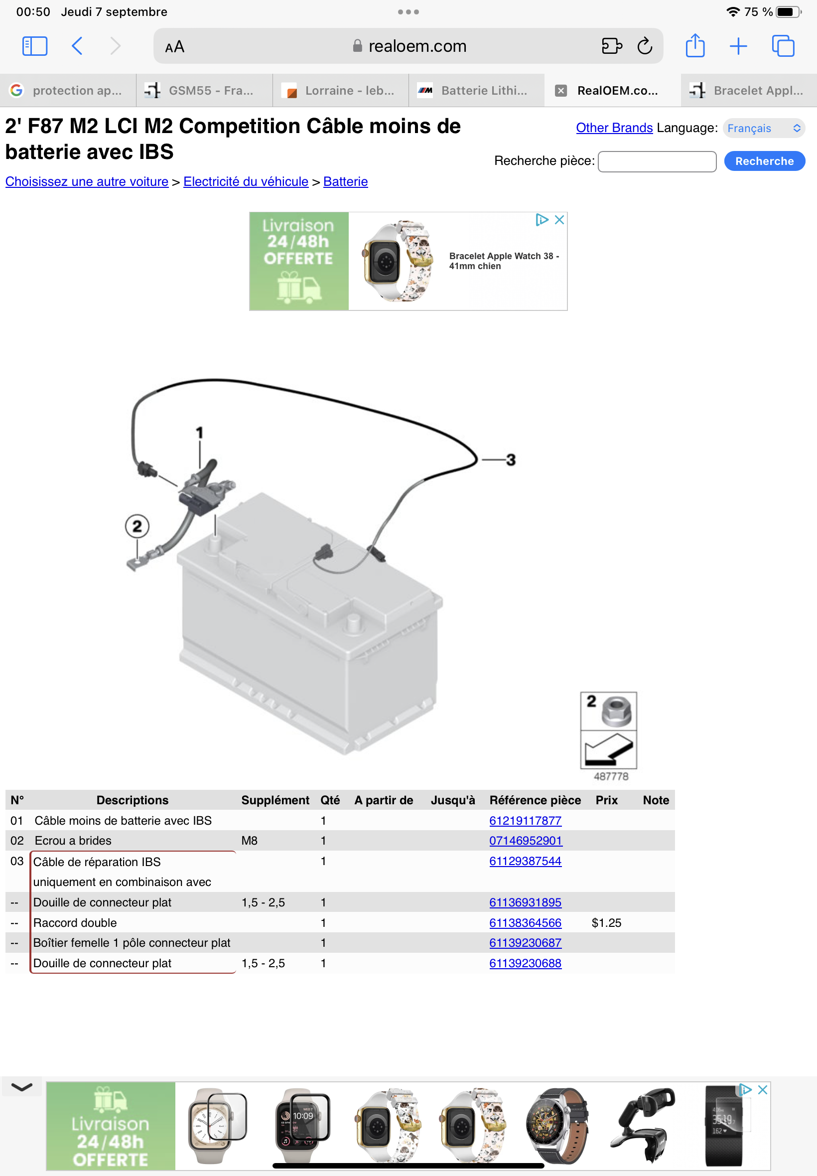

Apparemment cette ref batterie est disponible sur real oem et sur les sites BMW de pièces, il faut la changer sous le pavillon de toit et pas de effacement de défaut ca part tout seul... je vais regarder pour acheter cette merde..
il y a 16 minutes, LeoPolo a dit :
Il semble qu’il faille commander l’adaptateur de la M2 comme te le disait @julien m…
Je vais voir avec @julien m, pas sûr que cet adaptateur soit affiché sur l’ETK M4.

J'ai pas roulé l'auto mais non aux dernières nouvelles le message était la apparemment ca se code aussi:
Quote
Using bimmercode do the following:
1. Go to instrument cluster (DKOMBI2)
2. Switch on expert mode
3. Go to 300A - CC_Konfiguration
4. Change the byte no.5(6th byte) value to F7
Done
Th error message will dissapear, idk if emergency call is still available after that tho
ca evite de toucher au ciel de toit...

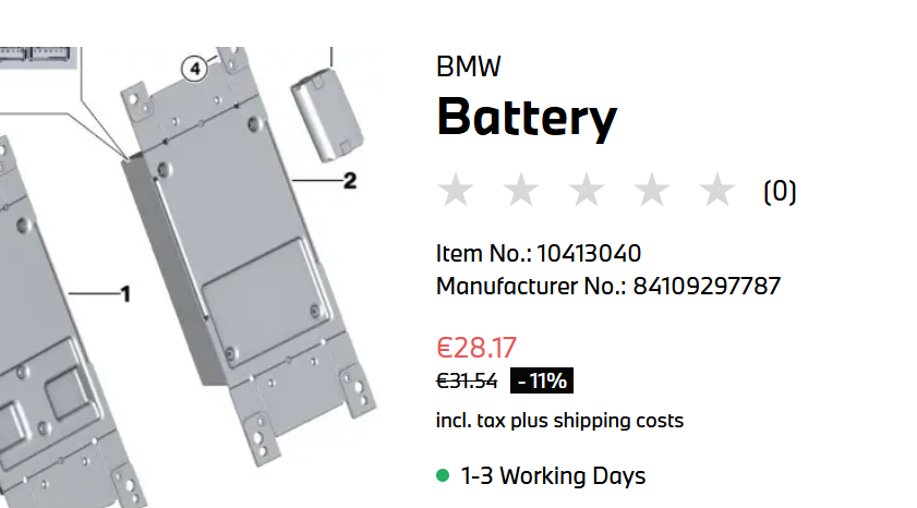

J'ai trouvé le part number:
Quote
84109297787
Battery
4,8V 440MAH
From:
03/01/2013
To:
Weight:
0.051 kg
Price:
https://www.leebmann24.com/es/en/product/bmw-battery-10413040
c'est une petite merde a 28.17 euros qui me fait chier...
Edit: Commandée 57 balles livrée cette petite fiante...
il y a 9 minutes, KOOMICHRIS a dit :
Je me disais aussi ;-)

Je viens de demander un devis auprès de ma concession BMW parce que cette référence 61 21 9 312 759 semble très peu bavarde sur internet. J'imagine qu'il va revenir vers moi avec la "référence de substitution dernier cri" 61 21 8 047 221 à 1500 balles mais bon... 👀
Apparemment inconnue sur bon nombre d'ETK en ligne, inconnue aussi sur hubauer-shop.de, etc. La plupart des résultats paraissent être sur eBay ou LBC, on ne connait pas trop l'origine du matériel, etc.
Pour l'instant, j'ai remis le CTEK parce que même si la batterie n'est pas au mieux de sa forme, il est aussi possible que pendant 10 jours, la clé soit restée à l'intérieur de la M4 non verrouillée, capot ouvert, etc.
