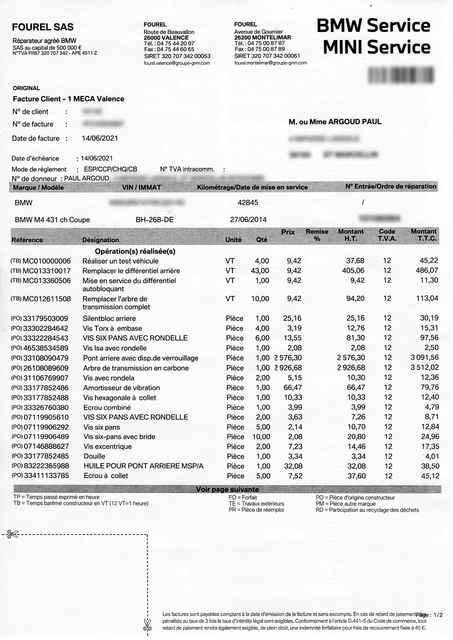

Je n'ai pas de devis chiffré, c'est juste qu'on doit être autour de 400-500€ de pièces pour un flector à 170€.
S'il s'agit bien de profiter de l'intervention pour remplacer des pièces environnantes, ça ne me pose pas de problème... par contre ça induit aussi que l'impact sur la main d'oeuvre soit mesuré... le principe des "pièces environnantes" quoi... Et j'ai quelques doutes sur le fait que ces pièces (notamment) soient aussi environnantes que ça ; oui parce que tout peut être environnant LOL

Je ne m'y connais pas énormément mais là j'ai quand même l'impression que le remplacement va un peu loin. Le pont qui ne fuit pas à été vidangé il y a 10000 kilomètres.

D'expérience chez BMW, ils ont tendance à prendre la fiche technique de l'intervention à réaliser et à suivre les opérations annexes que la fiche technique précise avec pas mal de détails. J'en ai vu quelques unes de ces fiches, c'est vraiment bien foutu, bien détaillé avec toutes les petits points d'attention qui évitent de tâtonner à certaines étapes. La dimension MO doit peser dans le devis car il y a pas mal de trucs à déposer / remonter avant d'avoir accès au flector. Aussi, je suis preneur du chiffrage de ta concession (Grenoble je crois) si tu vas jusque là @Paul .

il y a 41 minutes, Rastanikon a dit :
Tu parles de l'arbre de transmission, je crois que celui ci est en carbone mais il n'est pas listé dans les travaux.
Finalement il va bien ?
Sinon rien d'anormal pour moi, on peut dire que tu es celui qui exploite le plus ta M4, c'est même rassurant pour un utilisateur "classic" comme moi.
Pas de problème au niveau de l'arbre de transmission en carbone... fort heureusement car il fut changé avec le moteur/boite/pont il y a 60000 kilomètres 🙃
