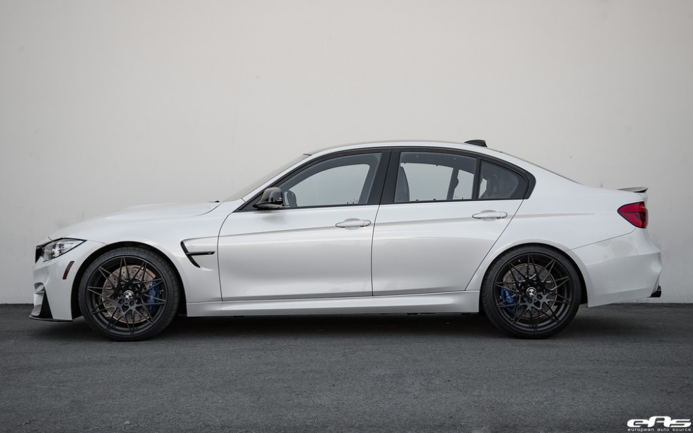

Ah il faudrait les roues de la pack compet
Ça c'est comme pour les coques de rétro en carbone, esthétiquement, je ne suis pas convaincu et à 4500€ (minimum) les jantes du pack Competition (sans les pneus), vaudrait mieux qu'elles deviennent convaincantes :ptdr:
Sans compter (mais en comptant quand même) que je les prendrais peut être black si je devais envisager ce changement ; dans un moment de folie :mrgreen:
Ou les jantes de la cs en 19 et 20. Surement mieux que 20 et 20

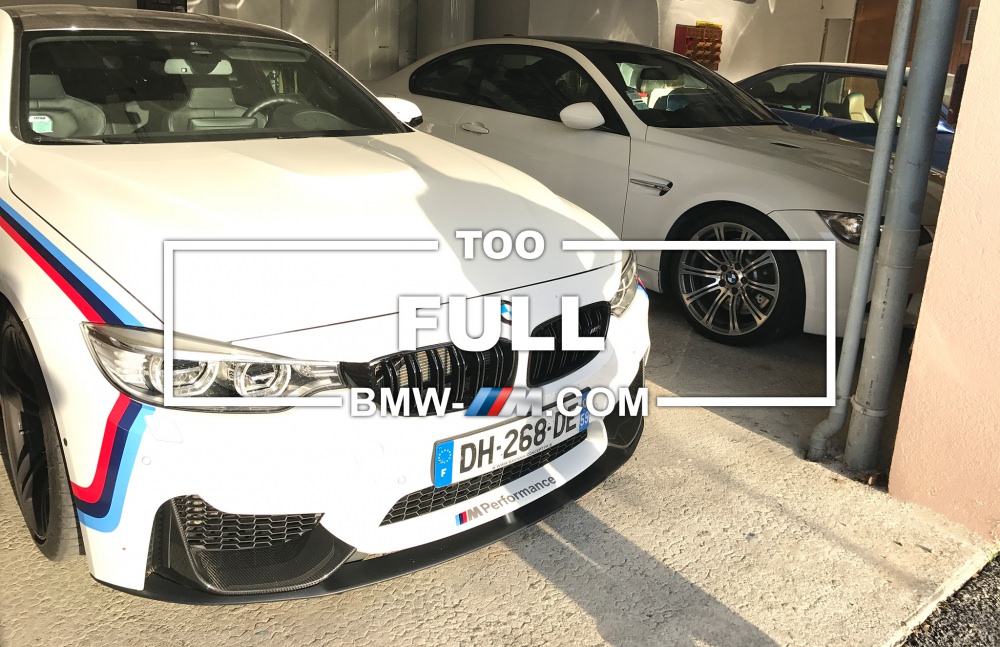

Et en attendant, je m'amuse avec l'outil "TOO" de BMW :ptdr:
Je vous file le fichier Photoshop, si vous voulez faire un truc un peu plus propre :mrgreen:

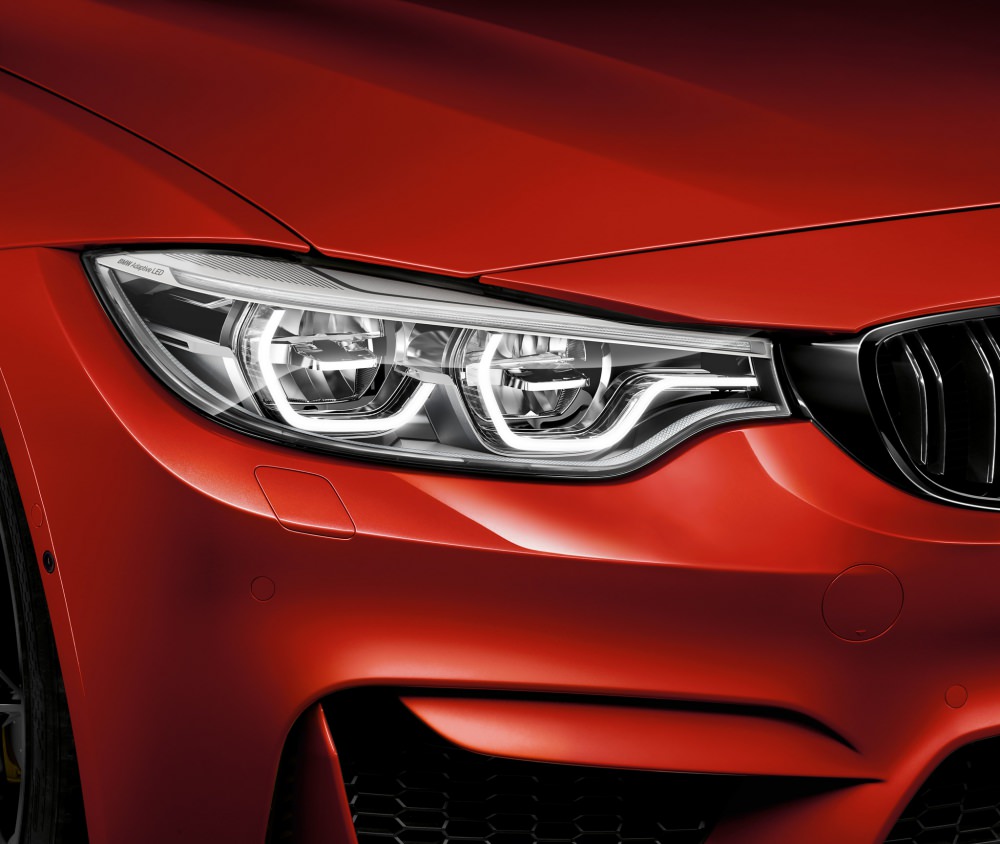

Et pour ceux qui se poseraient la question, les phares (avant) LCI avec projecteur à LED adaptatif sont à environ 1400€ pièce... et encore chez Leebmann...
Bref, inutile d'espérer faire la conversion à moins de 3500€ surtout avec la main d'oeuvre, sûrement un semblant de faisceaux, de modules, de codage, etc.
