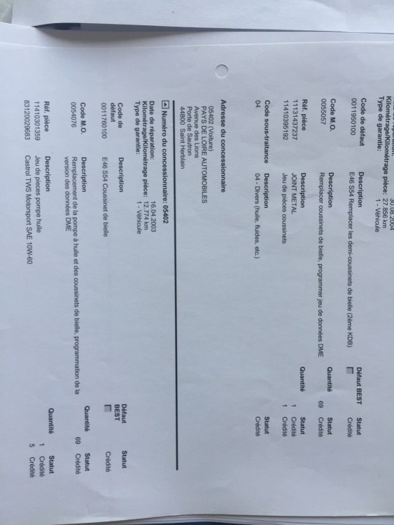

il y a 18 minutes, ///Matthieu a dit :
Pompe à huile ? Mon rappel ne concerne que les coussinets...
Sinon par exemple ici le constat fait en bas de page par ACS3 :
Peut être que lui même s'est ravisé depuis et constate que les phases 2 sont aussi touche que les phases 1 à 100Mkm
Depend des annees, mais moi j ai eu 2 rappels dont le premier en 2003 pour coussinets et pompe, puis en 2004 pour 1/2 coussinets
