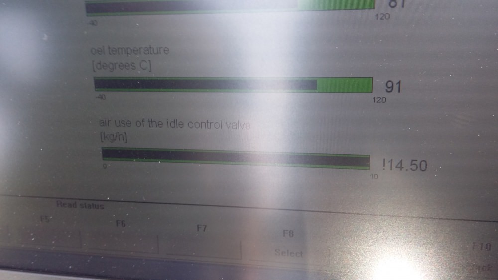

En passant chez un copain équipé,  on a passé  ma bagnole au diagnostic ( enfin presque )
Il y a un résultat anormal qui nous a interpellé :
Les valeurs ' control idle valve ' ne semblent pas correctes ( actuateur de ralenti )
J aimerai votre  avis.
Je vois 3 causes  possibles :
-Une ou les durites hs
-Le grelot coincé à  l intérieur ( sale) souvent évoqué ici sur le forum mais dans ce cas je pense que mon ralenti serait défaillant?
- des problèmes électriques ( connecteur ?) Micro coupures?  ( idem, je pense que je devrais avoir des soucis de ralenti ? )
Ce qu il faut quand même savoir : mon ralenti est d une stabilité exemplaire .
D autres idées?

comment_867476
Il y a 23 heures, ACS3 a dit :
attends un peu , il me semble que avec inpa le trotlle du ralenti est toujours au max ...
je brancherais mon cabriolet dans la semaine pour verifier ...
voici les diags sur la M3 de @Batoons et @non@me...  ils sont à bloc aussi sur les donnees d'air passant dans l actuateur ...   ce qui semble confirmer ta supposition @ACS3 ... ?!! (1ere photo Batoons , 2e @non@me
Modifié par Invité
comment_867505
Par contre je n avais pas fait attention mais les deux etait en acceleration :  une à 1100 t/mn l autre quasi à 2500 t/mn   tandis que moi elle etait au ralenti  (annoncé à 800t/mn )
