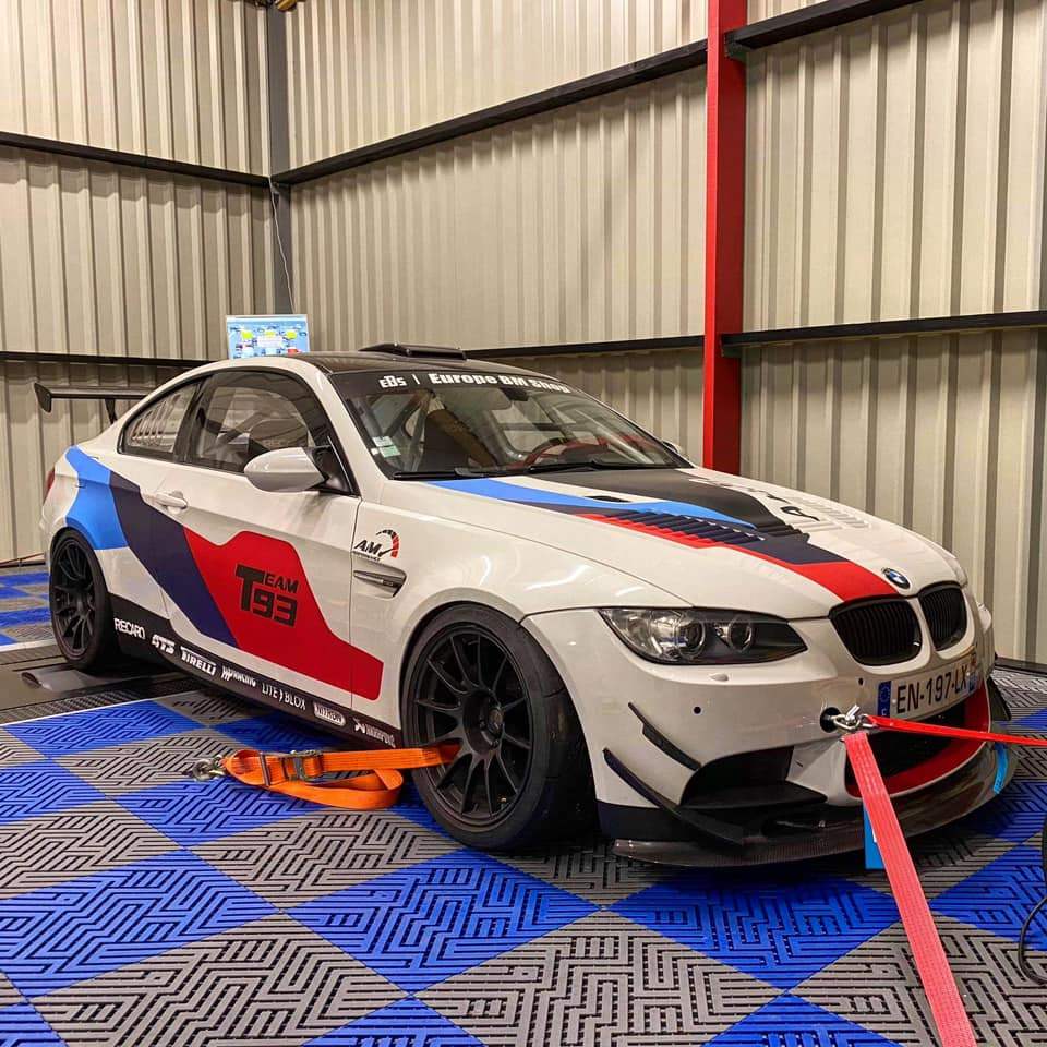

  • Coucou, De l'eau a pas mal coulé sous les ponts depuis la fin de la saison 2020 au castellet... Je vais essayer de condenser rapidement: Dans l'hiver 20/21 mon envie de faire evoluer mo
  • Un petit aperçu de la déco qui n'est pas tout à fait finie !

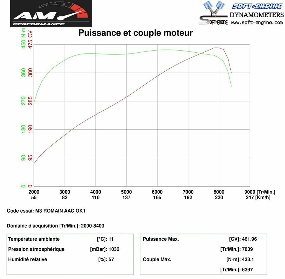

    Quelques photos du M Fest :
Et encore il lâche à 8000 et pas à 8300...
On peut parler de 470 voire plus en total.
doit être un plaisir à emmener
il y a 19 minutes, Draughan a dit :
beaucoup de passages au banc sur cette e92 coupe à 8000 voire 7900 ! Jamais compris pourquoi. J avais émis l’hypothèse ( un peu reflechie..) que ce moteur ne prenait pas 8300/8400 trs/mn
Le 11/02/2020 à 08:07, GEBm3 a dit :
ça dépend les réglages banc ect, parfois le mec va au rupteur mais il y a décalage sur le courbe.. Mon afficher AK m affiche 8620 trs/mn une fois reprog
Il y a 8 heures, julien8634 a dit :
Je n’ai pas bien compris ce que tu as voulu dire.. mais si le gars ne va pas au rupteur sur une m3 e92, c’est quelqu’un qui ne ne connaît pas bien les s65... sa pmax est grosso modo au régime maxi.
c est pas un turbo, hein! Faut qu’il oublie les 95% de turbo diesel qu’ils remapent tous les jours!:mad:
Le 14/02/2020 à 07:39, GEBm3 a dit :
oui ce que je voulais dire c est que lors des passages au banc les mecs vont bien jusqu au rupteur mais la courbe est parfois décalé, du au réglages au autres ect... je te dit ça car selon le banc ou je vais il y a ou pas ce décalage..
