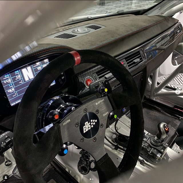

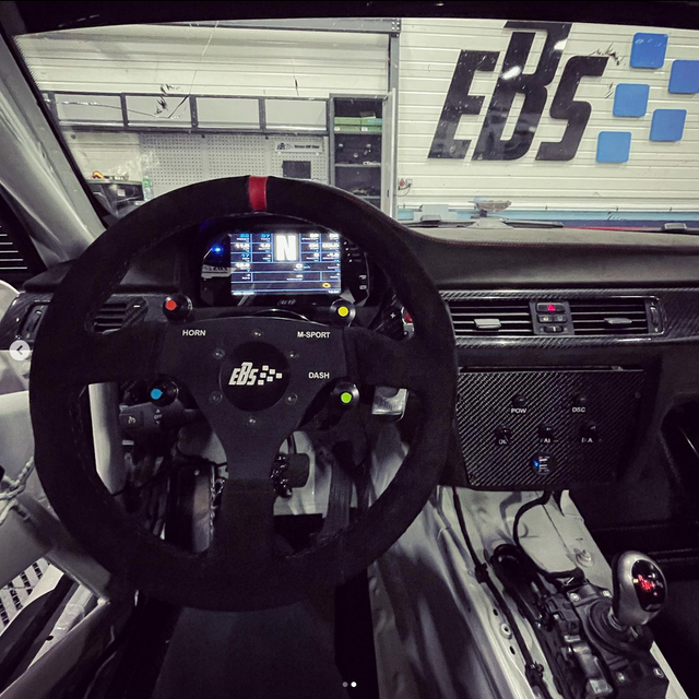

Dans l'hiver 20/21 mon envie de faire evoluer mon auto m'a fait monter un afficheur AIM et faire un beau tableau de bord en Alcantara:
2.thumb.png.51d3319b53fb6ef0baaf659953a3fcaf.png 1.thumb.png.399773fc5ca472e29400f561b21458b6.png
Étant un peu dans le domaine je me suis éclaté à refaire des boutons home made dans ma console centrale, ainsi que programmer le spal moteur, la pompe du différentiel etc dans le compteur. (fier!)
