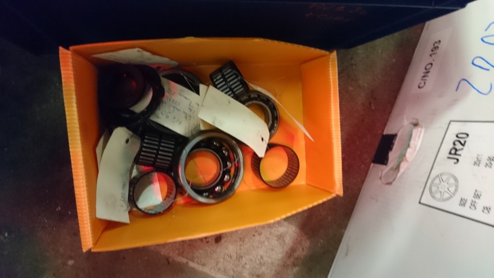

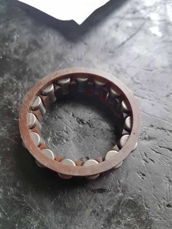

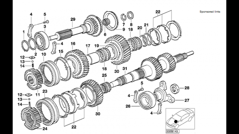

Posté(e) le 12 juillet 20178 a comment_867901 Salut les gars ? Je viens a vous car je recherche un roulement de boite et je misère serieusement .. La piece concernée serait la numero 6 mais elle est issue des m3 E36 . Après avoir demander a ceux qui font des roulements sur mesure et autres fournisseurs je n'ai rien trouvé... Svp si vous avez une idée de où je pourrais trouver ce roulement ce serait magnifique ! Merci d'avance !
Posté(e) le 12 juillet 20178 a comment_867909 Tu as ouvert une 420g? Je suis curieux de ton retour sur la manip, il est de "légende" qu'elle est montée à l'azote et quasiment indémontable/remontable cette boite. Pour le roulement pas d'idée, il a l'air bien merdique à première vue, pas de marquage dessus? je suppose que tu as fait le tour de tous les constructeurs connus? (FAG, KOYO, SKF, TIMKEN etc?)
Posté(e) le 12 juillet 20178 a comment_867913 y'a des douille à aiguilles dans des taille proche ... https://www.123roulement.com/roulement-TLAM3512-IKO.php
Posté(e) le 12 juillet 20178 a comment_867924 il y a 55 minutes, ACS3 a dit : y'a des douille à aiguilles dans des taille proche ... https://www.123roulement.com/roulement-TLAM3512-IKO.php Ya une erreur de dimension sur 123roulement. Il ne fait pas 30 de diamètre interieur mais 35. Modifié le 12 juillet 20178 a par lien-mi
Posté(e) le 12 juillet 20178 a comment_867927 Je regarde demain avec mes fournisseurs mais je te garantie rien, a 1ere vue ça n'a vraiment pas l'air courant comme dimension. Sinon il te reste la solution de mettre une bague rapportée pour réduire ou augmenté les dimensions, mais j'en convient c'est pas la solution idéal.

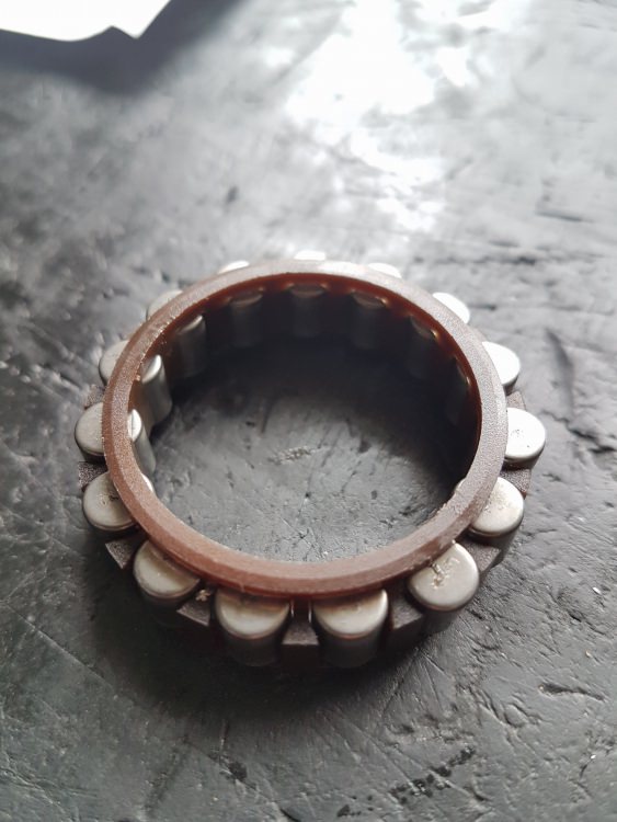

Posté(e) le 16 juillet 20178 a Auteur comment_868435 Merci pour vos réponses désolé de repondre de manière un peu tardive mais j'ai été pas mal pris ... Alors je n'ai pas moi même démonté la boite car je ne suis qu'un neophyte dans le domaine et je n'ai pas voulu prendre de risques ... Alors un gars dans le 42 qui fait beaucoup de boites de bmw, ma dit qu'il était possible de les démonter... je l'avais bien prévenu que cetait des boites montees a l'azote et que personne a ma connaissance ne pouvait les ouvrir... il m'a assuré que c'était dans ces cordes et que justement il avait du materiel pouvant palier a ces problemes de boîte... Je lui avait ramené cette boite car elle sifflait ... alors apres demontage de la boite il m'a indiqué quelle était concue quasiment a l'identique que celle des E36 qu'il avait l'habitude de réviser... et qu'apparemment la boite d'occasion que javais acheté manquait dun roulement et quelle avait ete ouverte pour révision et que les gars qui avaient fait ça bah lavait oublié... du coup cest un autre roulement qui subi la charge... Donc je suis retourné voir le gars et me montrer le roulement manquant qui D'ailleurs etait sur une autre boite quil revisait de E36 et il rentrait parfaitement dedant .. Donc le roulement manquant est situé derrière l'arbre d'entrée de boite (en haut a droite de limage) et labre principal (au milieu a droite) ... Lalternative de roulement a aiguille aurait probablement pu être une solution mais la vitesse de rotation est limitée... Les roulements a rouleaux sont top pour lamission dune charge plus importante avec une super duree de vie... Jai ma SMG 2 que jai mais je ne voulais pas utiliser lune pour l'autre. .. car je laurais bien faite modifiee en manuelle aussi... Modifié le 16 juillet 20178 a par maxis69

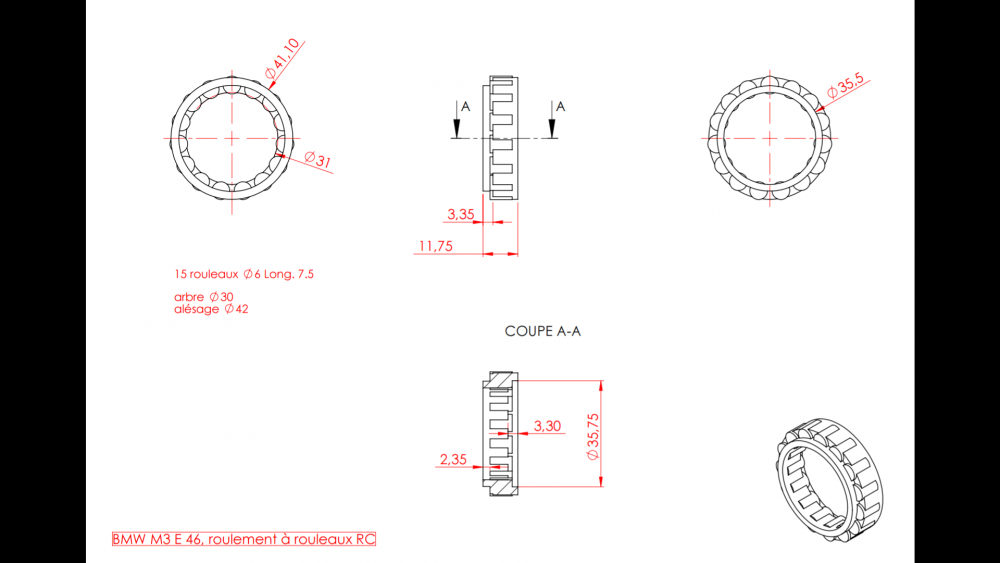

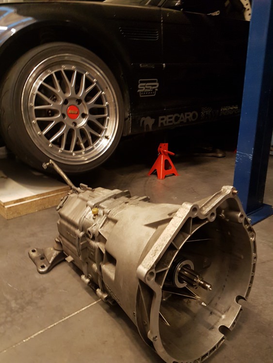

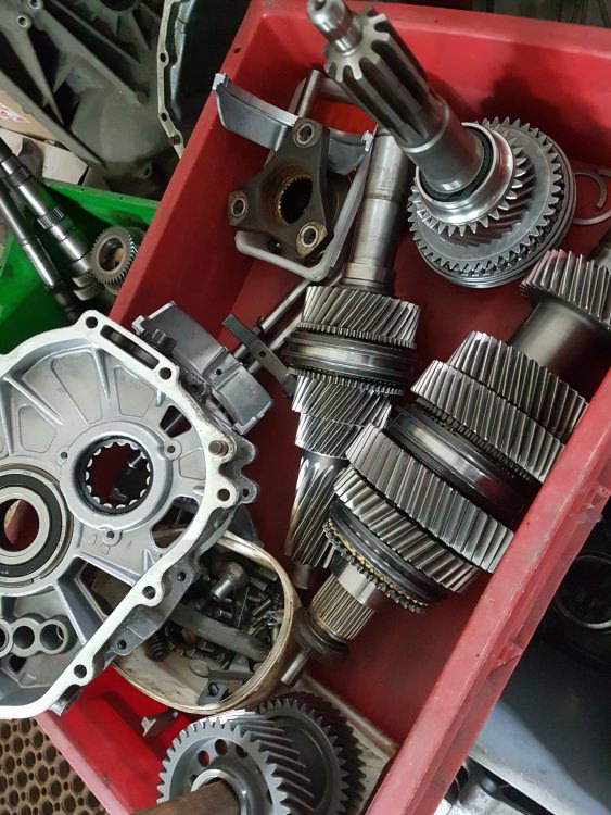

Posté(e) le 4 septembre 20177 a Auteur comment_876919 Il y a 7 heures, La Goupille a dit : @maxis69 salut ton contact pour la boîtes de vitesse transforme t il les SMGII en meca? Pour repondre je lui en est parlé il ne l'a jamais fait .. mais il sait de quoi il s'agit. Je ne sais pas si celà est dans ses cordes. .. Pour en revenir à la boite je vous confirme qu'elle a bien été remontée parfaitement . Pour le roulement a rouleaux il en a fabriqué un sur mesure et il m'a coûté une quarantaine d'euros. Je vais tester la boite en espérant quelle ne siffle plus .. Mais une chose est sure c'est qu'elle est bien remontée. Il m'a dit qu'il pouvait sur ces boites : - Changer les synchros - Refaire les pignons sur mesure et même changer le rapport de boite - Extraire tous les pigons de boite et les changer . Le seul inconvénient cest le temps d'extraction d'un pignon il m'a dit qu'il mettait plus d'une heure... il a un extracteur de 120T avec des outils spécifiques qu'il a fabriqué lui même... Voici donc ma boite sortie de revision .. Bien content je vous tiendrais informé de la suite si tout se passe bien ou si jai détecté des anomalies en piste..

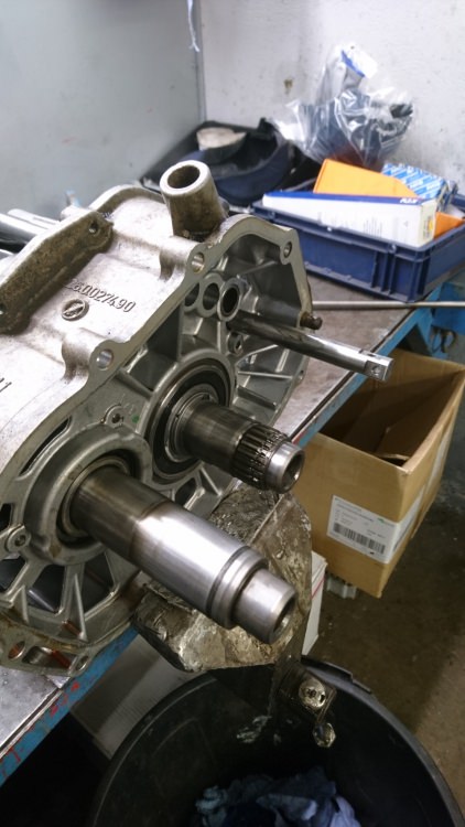

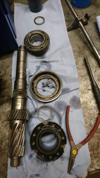

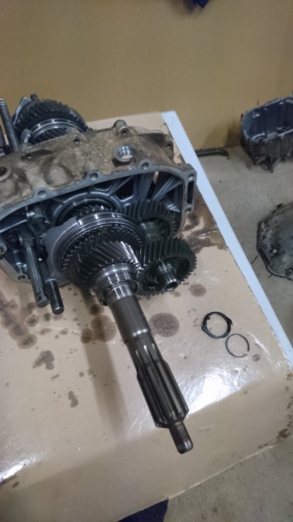

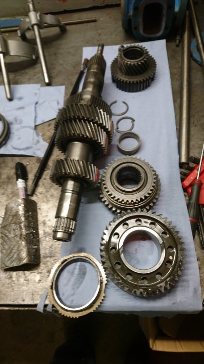

Posté(e) le 17 décembre 20186 a comment_948493 Voilà un sujet dès plus intéressant ! J'ai moi aussi un problème de bruit de roulement sur ma s6s 420g (montée sur un m60). J'ai donc entrepris un demontage. ? Les demi carters sortent plutôt bien et l'opération se complique des l'étape suivante. Difficile de trouver de réelles infos sur cette boîte donc en avant... Heureusement que j'ai un peu de matériel et que je peux m'en fabriquer. J'ai attaqué à l'arrache classique avant de passer sur un verin de 10t puis sur u' 30t ! Avec une petite chauffe et la fabrication de plusieurs extracteurs, ces fameux oignons sont sortis. Je dois dire que c'est assez impressionnant ! J'en ai sorti un hier et le deuxième ce soir. Les deux protagonistes sont à droite sur l'arbre secondaire (en fait pignons de 5 et de 6). Voilà où j'en suis ce soir Ps: maintenant que j'ai le matériel et la technique, il me faut +/- 20 minutes pour en sortir un. Modifié le 17 décembre 20186 a par m345i
Posté(e) le 18 décembre 20186 a comment_948641 C'est fait, elle est en pièces. Il ne reste qu'à trouver les roulements... ?
