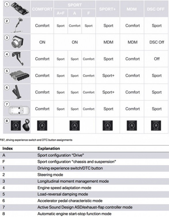

1 hour ago, Lo---> said:
Le DSC Off ne va pas varier en fonction du mode dans lequel on était avant hein :perenoel:
Donc ça sert à rien de mettre le mode sport plus avant de déconnecter le dsc?
genre pour l'asservissement de la direction?
qui change en fonction du mode ...
Le tableau explicatif :
Je n'en sais rien, en tout cas ce tableau est largement diffusé sur les forums US.
Merci @Ynos22
Ca confirme mon ressenti entre la repose de la pedale entre comfort / sport / sport +.
en dsc off la pedale est facile à dosée en mode sport mais il y'a bien une différence avec le mode comfort, ou le temps de reponse est vraiment important, de même en sport plus c'est très direct, ça serait plus difficile je pense l'addition dsc off, plus pedale en sport +.
du moins dans l'utilisation dans la vrai vie( je n'ai jamais fait de circuit encore). Déjà que l'amortissement n'est pas à la fête sur "chaussée dégradée "(toutes les petites routes qui tournicotent de par chez nous).
un jour ohlins... peut être ou quelque chose d'encore plus spécifique pour une utilisation route.
mais ce tableau n'est pas spécifique à la M2, vu que l'on a pas la suspension active, référence F ?
Modifié par KOOMICHRIS
Si apparemment spécifique F87, c'est inscrit au milieu du tableau en petit. Je pense que le F fait référence au paramétrage de la direction en paramétrage sport. Il y a bien 2 paramètres disponibles en mode sport que tu peux régler séparément et qui sont référencés A et F.
