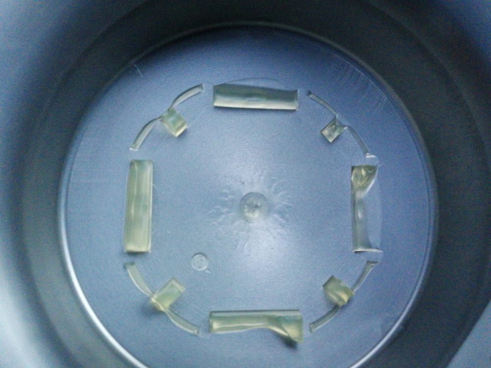

En utilisant l'idrive ce matin, la molette s'est désolidarisée du bloc.
Toututfonctionne parfaitement, mais soit j'utilise simplement le plastique moche comme d'habitude, soit je trouve une solution pour refixer, soit je fais remplacer tout le bloc...
J'ai la même chose, il faut que je le recolle.
La pièce est pas donnée il me semble un coup de colle et ca fera l'affaire !
J'ai l'impression que les broches sont intactes, mais il faudrait "forcer pour remettre dans le slot.
Qui dit ceci, dit également qu'il faut ouvrir la console centrale...
Et si je dois changer, autant mettre un billet pour upgrade vers le Idrive 2..!
Modifié par Draughan
Les broches sont cassées.
merde!!!!!!jamais vu encore ça... j'arrive pas à comprendre comment c'est fixé?????
Ceci dit, c'est vrai que l'idrive 2 fait envie, mais la mollette phase 1 est mille fois plus belle (enfin, au moins mille, peut être plus..:mrgreen:)

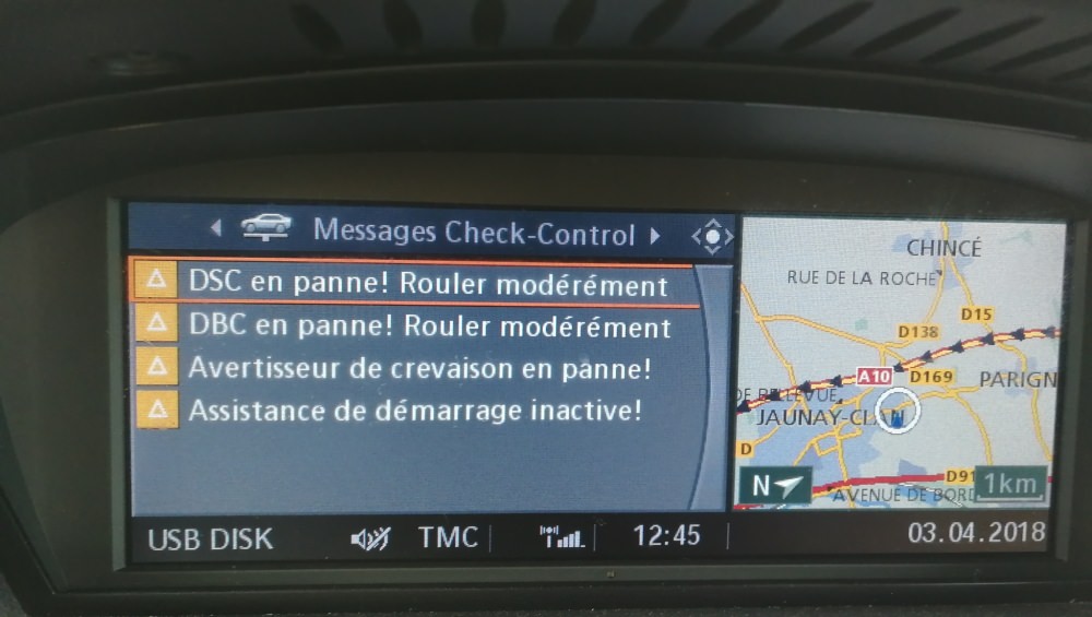

Et ça continue....
La poisse est avec moi.
DSC c'est quoi ?
il y a 3 minutes, Filou a dit :
DSC c'est quoi ?
Équivalent de l'Esp.
Le dbc c'est le freinage d'urgence (frein au max quand tu lâches d'un coup l'accélérateur pour freiner).
J'ai aussi le régulateur qui est Off
aie, perte de puissance ?
Régime moteur bloqué à 4000 tr ?
Il y a 2 heures, djodjo a dit :
Oui..
Je soupçonne clairement les boitiers papillons, mais comme elle est sous garantie, ça va être appel direct BMW assistance et ils se débrouillent...
j'ai eu la même chose il y'a quelques mois, le defaut n'était pas constant au début, il disparaissait en coupant le contact. Ensuite c'etait constant, passage à la valise, papillons hs.
