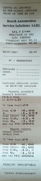

Pour être sur, je refais un test pollution deux semaines après, en ayant bien tapé dedans (la voiture ne faisant pas beaucoup de kilomètres en ce moment) idem valeur lambda vers 1.16 (valeur identique sur les deux pots)!
Voici le résultat 4 gazs:
Et là, misère, je ne sais plus quoi faire...
Qu'en pensez vous? Déjà vu un problème de ce genre?

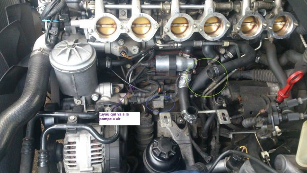

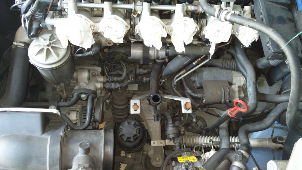

y'a personne qui a une photo d'un s50b32 admission deposé que je lui situe son prob ?
J'ai trouvé cette photo, on voit notre affaire dessus?
post-10380-0-76456900-1399495828_thumb.thumb.jpg.869ead421dc28f7bd70351c9bd2dc765.jpg
Modifié par Anorgen

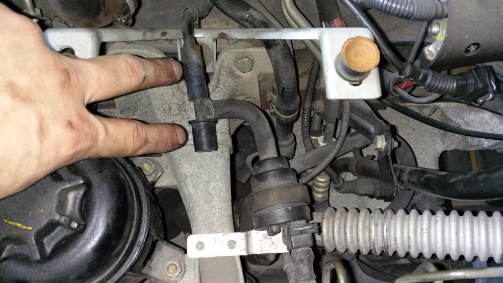

Voici le compartiment moteur, admission déposée!15013164775741145420248.thumb.jpg.75119f67afa0423534052b641f89433d.jpg

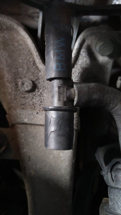

J'imagine que c'est cela, pile sur le support moteur!
Mais l'état me paraît pas mauvais pour la pièce devant mon majeur, et un peu craquelé pour le bouchon devant mon index... Ça peut venir de cela?
Les craquelures ne touchent pas le centre du bouchon, je pense qu'il est étanche.
Modifié par Anorgen

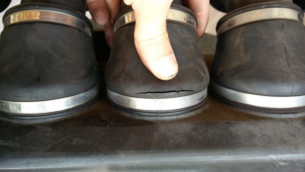

Un truc que j'avais vu, mais que je trouvais trop gros pour que les deux garages ne l'aient pas traité:
L'ampleur du problème :
Grosse prise d'air ici non?
Je vais changer les 6 soufflets et le petit bouchon, pas envie de redemonter la bête ! Et on verra si ça fait...
Vous en pensez quoi?

Je pense que ça peut te foutre la merde et que le dernier CT est passé avec ton moteur bien chaud ou sinon c'est une autre caisse qui a soufflée...

Ce qui est gros, très gros c'est de n'avoir pas traité le problème des 6 tuyaux sur l'admission, visibles dès l'ouverture du capot!
