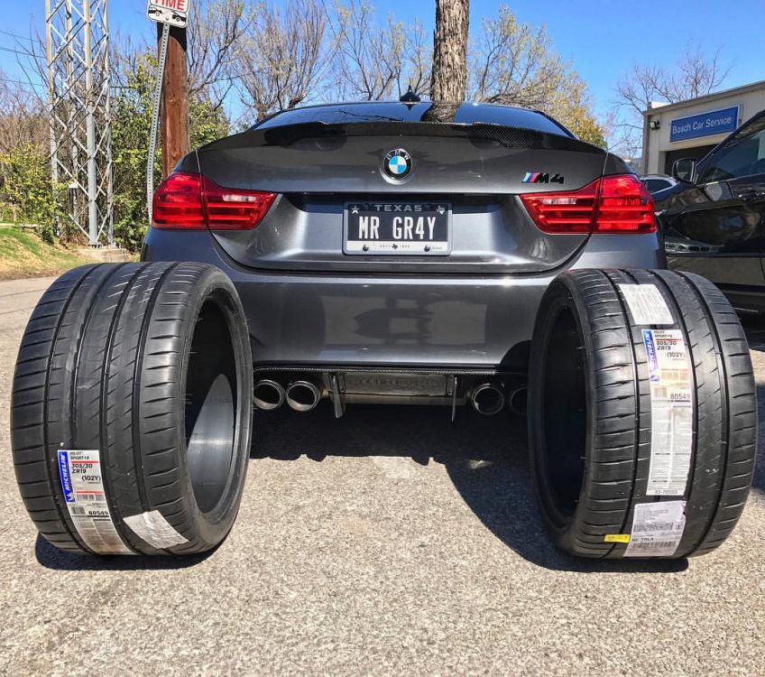

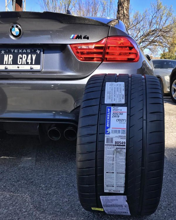

Posté(e) le 7 août 20177 a comment_871990 Un gars que je suit sur insta a monté du 305 30 19 a l'arrière. Il a aussi des ressorts court KW Quelque photos
Posté(e) le 7 août 20177 a comment_871995 Cependant, sauf erreur de ma part, pour monter un pneu de 305, il faut au moins une jante de 11 pouces de large (plutôt entre 11" et 12.5" d'ailleurs).
Posté(e) le 7 août 20177 a comment_871998 il y a 6 minutes, NightAngel a dit : Cependant, sauf erreur de ma part, pour monter un pneu de 305, il faut au moins une jante de 11 pouces de large (plutôt entre 11" et 12.5" d'ailleurs). Tu pense ? Faudrait verifier. Bizarre que personne du forum n'a monté de plus gros pneus.
Posté(e) le 7 août 20177 a comment_871999 https://www.pneus-online.fr/equivalence-des-pneus-conseils.html Je disais surtout ça dans le sens où aucune BMW M4 n'est équipée d'origine (ou en option constructeur) avec des jantes de 11 pouces de large ; même pas la GTS.
