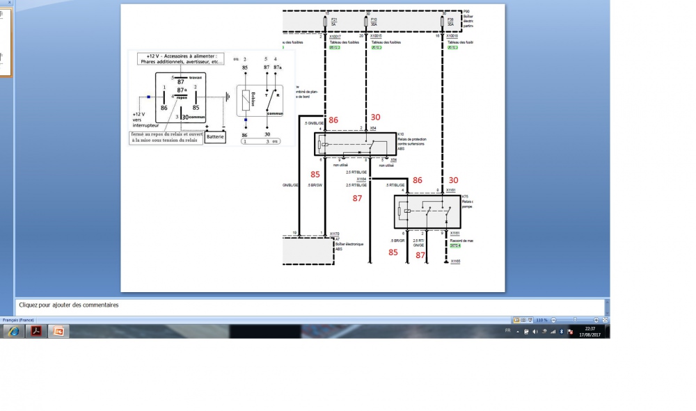

Par contre j'ai 6.5 volt entre 4 et 6 sur K10 !
Une idée du pourquoi ? Est ce qu'on  tester facilement le module abs ?

Donc c'est la commande de masse en 6 du module ABS qui commanderait le relais K75 ?
Modifié par Le_Général

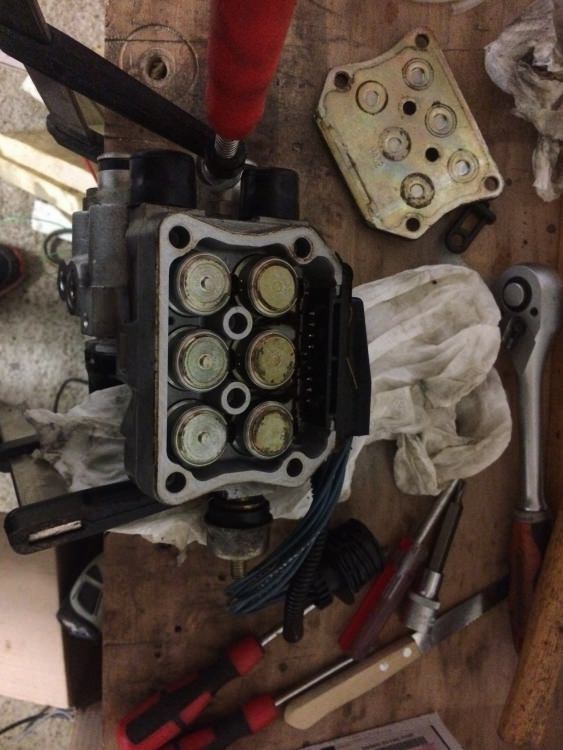

Bon par désespoir de cause j'ai démonter mon bloc ABS pour réparer la nappe, pour rappel EV arrière en defaut.
La nappe d'origine etait morte, j'ai refait le cablage avec du cable.
Avec un peu de chance ca aura resolu mon probleme...

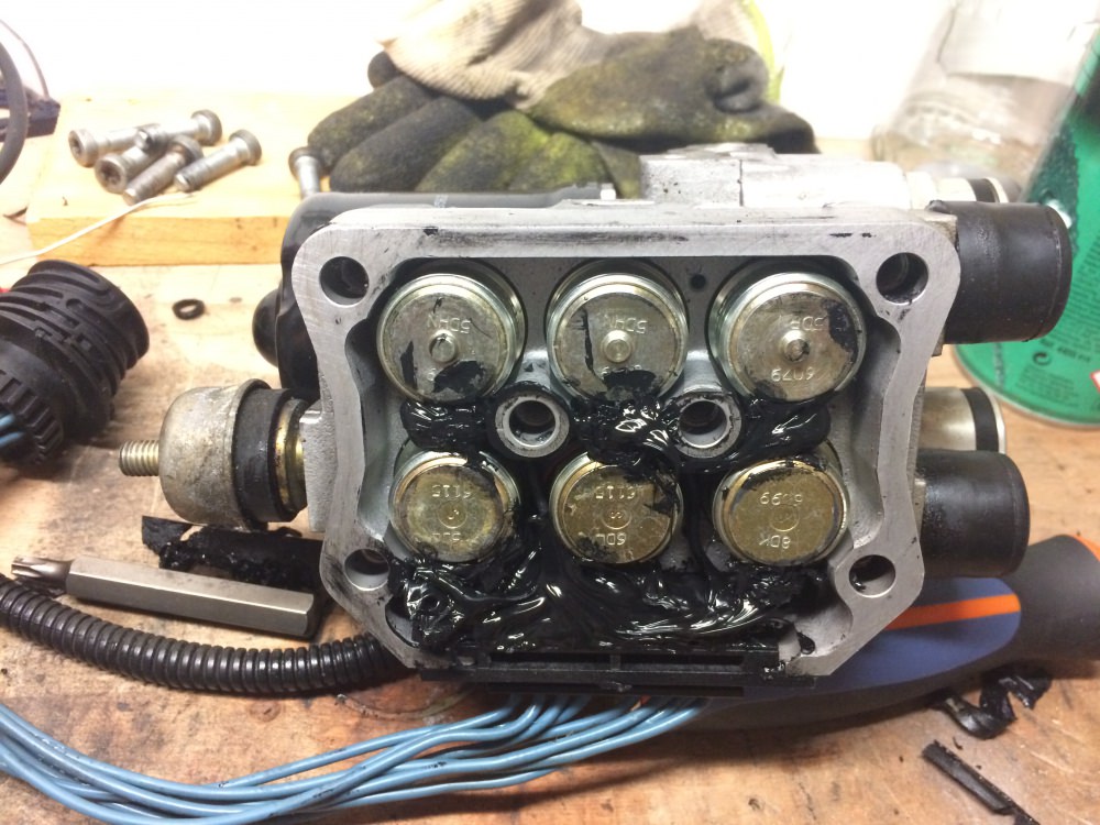

comment_873929
Bon panne resolu, c'etait bien la nappe du bloc qui me mettait une electrovanne en vrac!
J'ai suivi ce tuto: http://www.staffordnet.net/repairs/bmw/abs_pump_rewire.htm
Attention les 2 commandes doivent etre reliées, sinon ca ne marche pas... je me suis fait avoir j'ai du tout redemonter!

comment_873941
il y a 49 minutes, gegette a dit :
Merci pour le lien et ton retour, tu dois être content que ça marche! :nickel8:
Oui surtout pour une reparation a 0e!
il y a 22 minutes, julien m a dit :
Bonne nouvelle !! Super ? bravo
Les 2 commandes??
pin 2 et 7 sur le tuto sont les commandes des EV, ils faut que toutes les commandes des EV soient reliées entre elles
