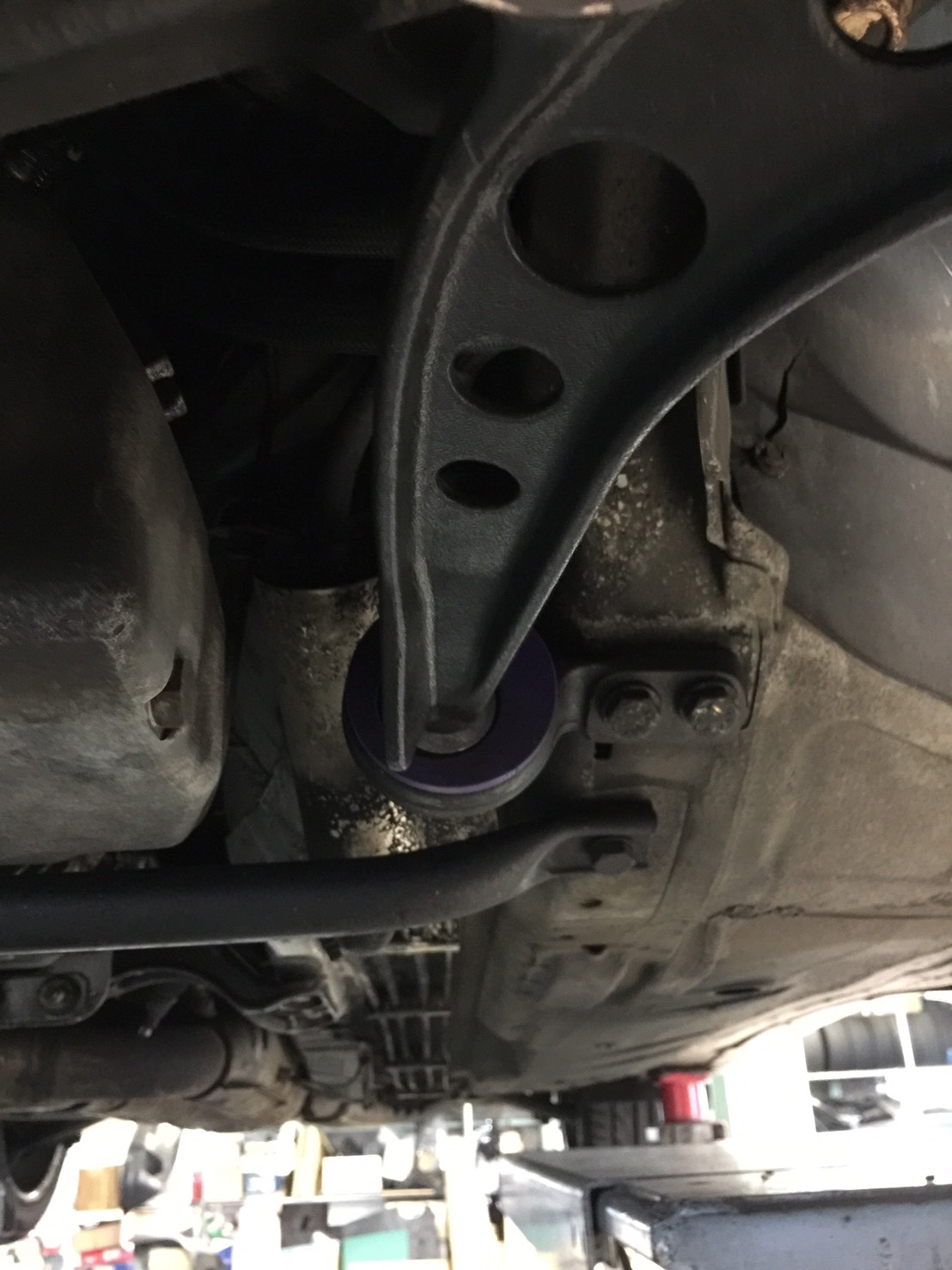

Posté(e) le 11 août 20177 a comment_872620 Bonjour, J'ai monté des SB Powerflex sur mon train avant en juin dernier (excentrés car 3.0L), et là je fait faire la géométrie et mon mécanicien me dit qu'ils ont tourné dans leur logement.... Je n'ai jamais lu ni entendu ça nulle part, et vous?? Problème de montage??
Posté(e) le 11 août 20177 a comment_872629 Salut. Ca se monte comme ca. Jamais entendu parler de ce genre de soucis. Il faut normalement une presse pour les monter.

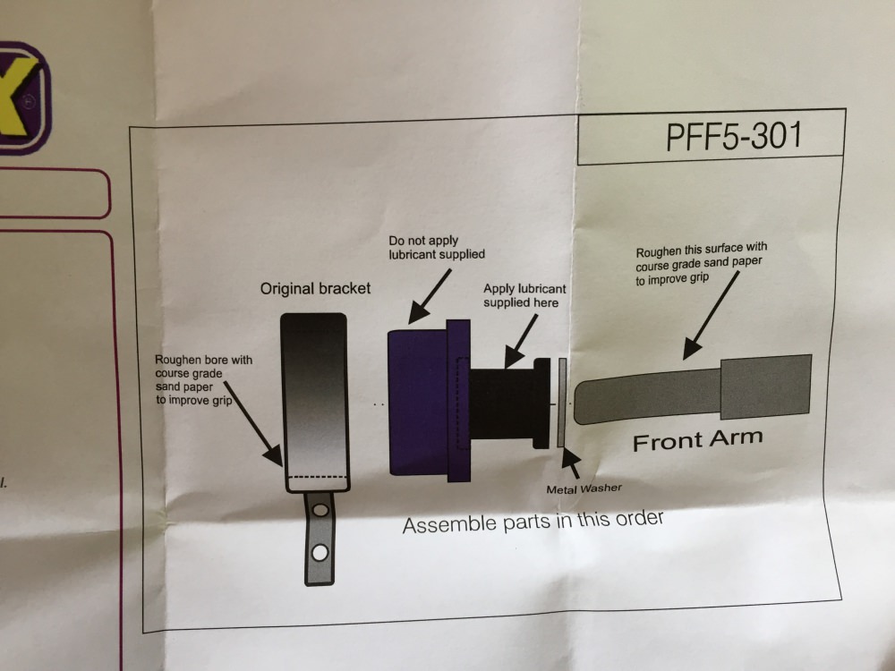

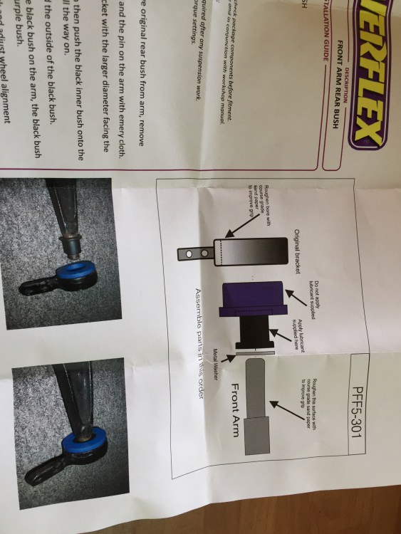

Posté(e) le 11 août 20177 a comment_872631 et la graisse entre les deux partie du silentbloc , surtout pas entre le metal et le violet
Posté(e) le 11 août 20177 a comment_872633 il y a 1 minute, ACS3 a dit : et la graisse entre les deux partie du silentbloc , surtout pas entre le metal et le violet Ah tiens, la graisse je pensais que c'était dans le trou pour le mettre dans le triangle ! Modifié le 11 août 20177 a par Biba16

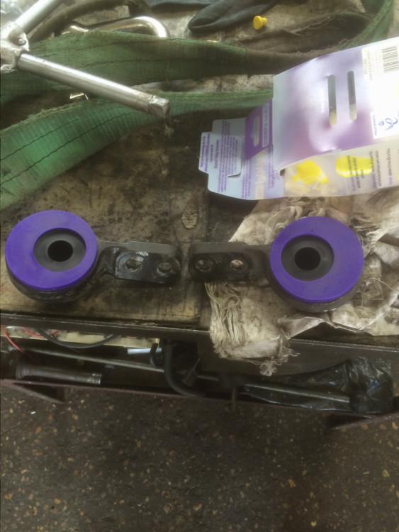

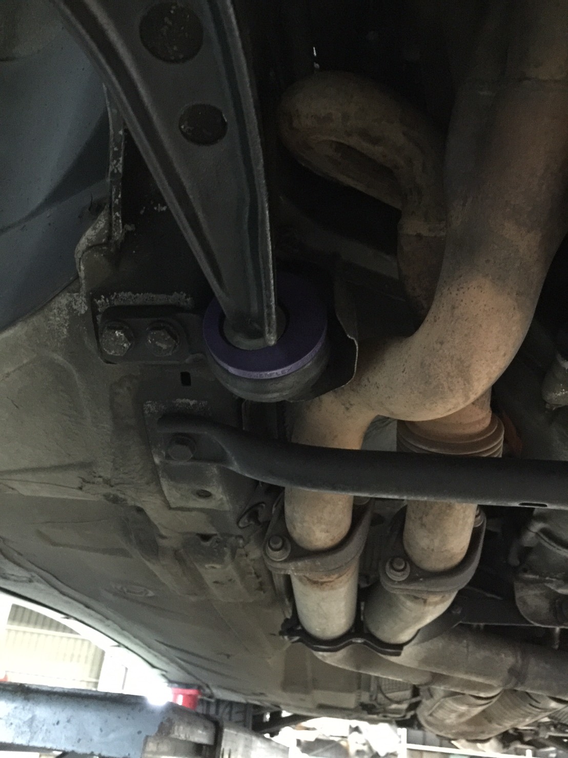

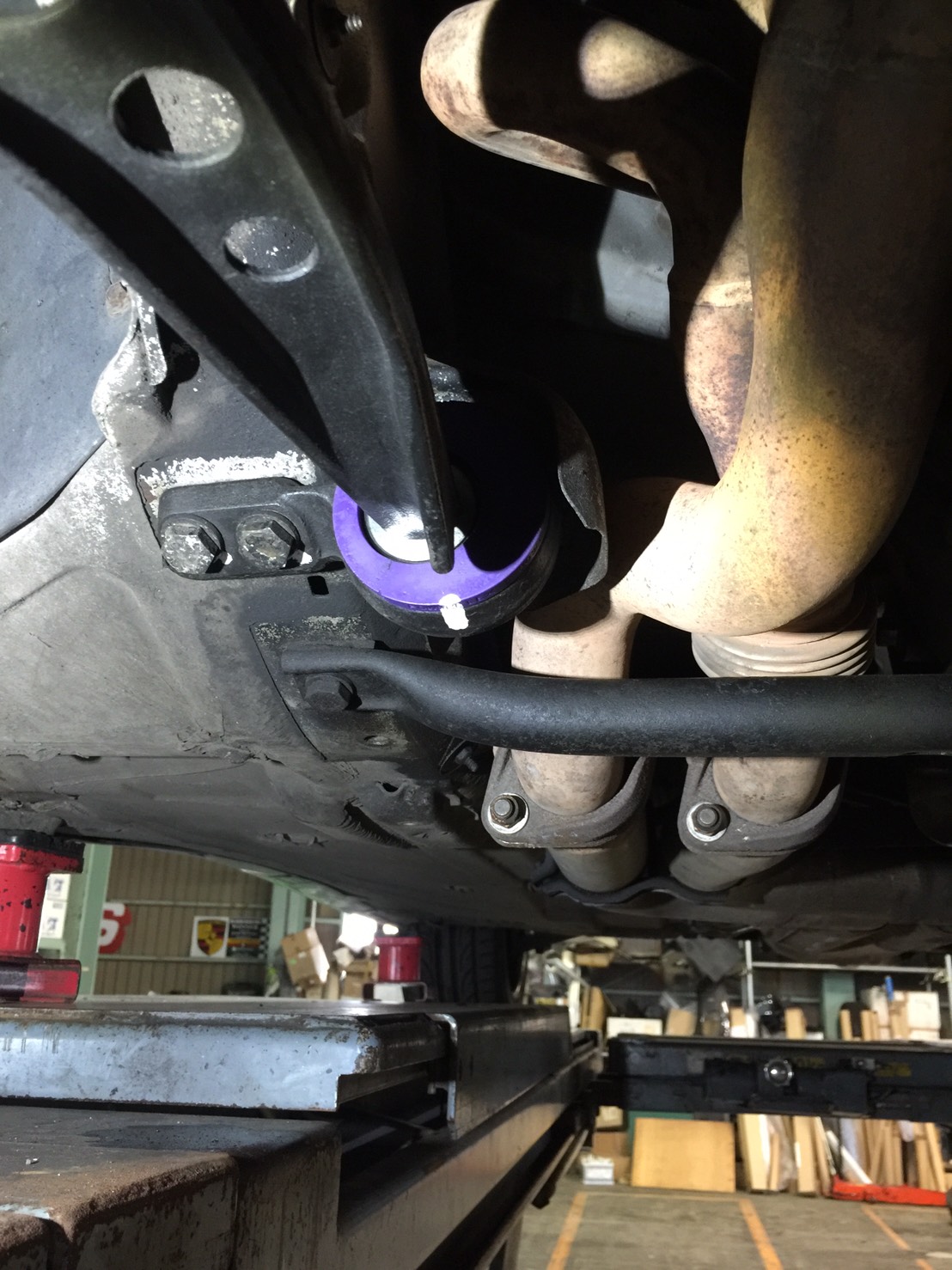

Posté(e) le 11 août 20177 a Auteur comment_872760 Merci pour vos réponses! Bon mon mécanicien me confirme bien qu'il les a montés comme dans la notice mais le résultat est là... Il n'y a rien qui bloque la rotation des ces trucs?? Ou alors ce sont les bagues du SB qui seraient fatiguées?? Je ne les ai pas changé, j'aurais du? En attendant on les a démontés et remis en position, on verra bien après quelques kilomètres...
Posté(e) le 13 août 20177 a comment_872906 Mince heureusement que le mécanicien l'a vu, ça devait pas y être top à la conduite.Ils se monte à la la main? Pas de presse? Qu'est ce qui les empêche de bouger hormis qu'il n'y ait pas de graisse entre le métal et violet?

Posté(e) le 13 août 20177 a Auteur comment_872976 Il y a 4 heures, ACS3 a dit : de toutes façons sur 3.0 , les meilleurs silentblocs pour les triangles , ça reste les Oem ( ou du lemforder ) qui donne réellement plus de chasse , et sont ultra rigide ... C'est ce que me dit mon mécanicien aussi... Par contre pour les pièces groupe N ça se trouve où? En fait au Japon impossible d'en acheter et mon mécanicien me demande si j'ai des plans, mais je n'arrive pas à trouver la moindre info nulle part... Bon de toute façon on les a marqués, la géométrie est désormais propre, donc on va voir si ça bouge encore... Et si oui je remet de l'OEM et terminé Powerflex.
