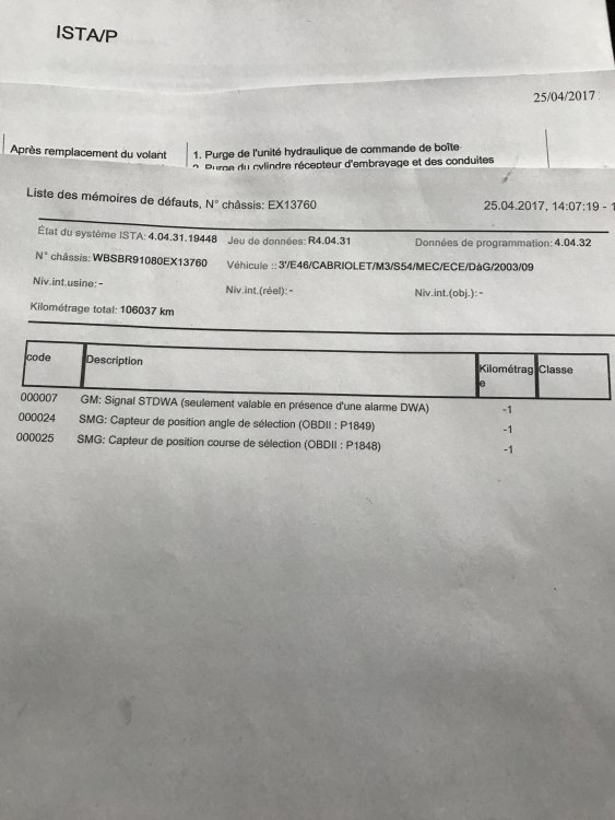

Le probleme a commencé avec un passage en roue libre intempestif. En effet a chaud, l'auto restait selon l'afficheur sur le rapport engagé mais en roue libre et plus moyen d'agir sur la boite je devais alors éteindre le moteur puis le rallumer pour retrouver un fonctionnement normal... mais plus la voiture était chaude plus le probleme etait régulier parfois 3 fois en 5km.
Jai alors monté une resistance de 680ohms 0,25w mais au bout de 10km j'étais en première et l'auto est passé sur neutre. Sans pouvoir passer un rapport jai éteint le moteur. Mais depuis l'auto ne veut plus démarrer il ne se passer rien... je ne peut pas changer de rapport avec le contact or il me semblait que c'était possible.

Je viens de trouver la panne. Cette nuit dans un moment d'insomnie j'ai parcourus le forum à nouveau et je suis tombé sur le cas d'athonym3e46... jai trouvé sa panne très proche de la mienne j'ai vérifié ce matin jai bien le fusible orange de boîte grillé! je pense en effet avoir moi aussi un moteur de groupe qui fatigue. Pourtant elle marche tellement bien quand elle ne passe pas au point mort ! Ma resistance rajouté avant de grillé le fusible n'a donc servi à rien je vais faire réaliser un nouveau diag en concession! Mais lors des premiers diag il était précisé que mon probleme venait des capteur de position mais depuis la voiture est resté 5 mois sans roulé et grâce à une batterie neuve c'est remis à fonctionné beaucoup mieux que quand je l'ai recuperer!
On verra au niveau du diag si cest toujours ce capteur de position qui peut mettre en défaut ma boite.
Je pense que je vais chercher un spécialiste SMG car en concess malheureusement les techniciens ne sont pas assez confrontés a ce type de problèmes surtout sur des vieilles E46 et pour eux si le banc dit remplacement du groupe, ils agissent. Logique finalement !

salut  kevio, j'ai eu exactement les même symptôme il y a quelque année et c’était bien le capteur de position , tu peut le changer sans ouvrir ton circuit de chf11s en moin d'une heure
tu refais quand même un apprentissage course/angle de selection, voir une adaptation BV complete (je ne connais pas ista p mais il doit y avoir un plans de control...;)
la piece vaut dans les 300euro de mémoire
