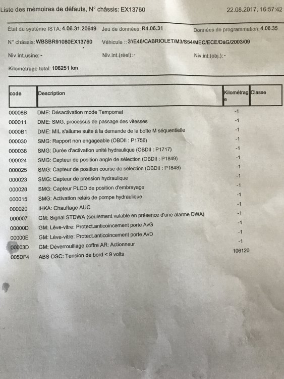

Voici le rapport des défauts! Je dois dire qu'il sont nombreux.

j'ai roulé avec tous le week-end et elle a fini par pas mal beugué: dimanche elle passait sur N pendant 15 seconde puis reprenait le rapport demandé et ca à quasi chaque changement de rapport!
Voyant boite + voyant moteur allumé!
C'est à rien n'y comprendre parfois par forte chaleur elle tourne comme une montre pendant 30 bornes de ville et parfois elle se met à deconner comme ça alors que ça roule pas mal.
Qu'en pensez vous ?
Pour le code p1717 que je connais très bien parce que je le vie en ce moment.
Cela viens quand tu n'a pas la bonne pression dans le système hydraulique...
Je pense que tu devrais investir dans un diag pour qu'on puisse mieux t'aiguiller  à faire t'elle où t'elle test
Pour la p1848 p1849 y aurai un lien avec le capteur du levier ???
tu a demander a faire effacer la memoire des default ? car tu a malheureusement du en créé pas mal avec ton histoire de resistance ,qui pour le coup sont rester en memoire et fausse les piste...
dans l'ideal tu efface tous tu va faire un tour jusque a la "panne" et a se moment la tu fais ton diag
Ouais vous avez raison, je suis resté 3 semaine sans pouvoir avoir les défauts (concess fermé) et en effet jai peut être essayer par moi même et grâce à ce que j'ai pu lire essayé de résoudre le problème mais ce n'est pas le cas.
Je pense commander le capteur de position car c'est lui qui revient depuis le début et je l'espère cela réglera peut être les soucis. Tritonus85 me l'avait suggéré! Et il est toujours bien en défaut!
J'ai la chance de travailler en concession mais malheureusement je ne suis pas certain que les techniciens connaissent aussi bien que vous la boîte SMG...
Ils ne sont pas suffisamment confronté à ces problemes!

L'auto n'avait pas bougé, la pièce en reliquat chez BMW a été longue a venir ! elle a été monté lundi suivi d'un réapprentissage de boite depuis aucun signe de problème... Je n'ai fait qu'une 30 ene de km ... j'ai essayé de faire travailler la boite au maximum mais elle n'est pas repassée au point mort. je touche donc du bois pour que ca ne recommence pas...

Cool c était bien le capteur  de position alors?
Oui oui cest bien ce que nous avons remplacé je continue les essais et je sers les fesses à chaque passage de rapports.
