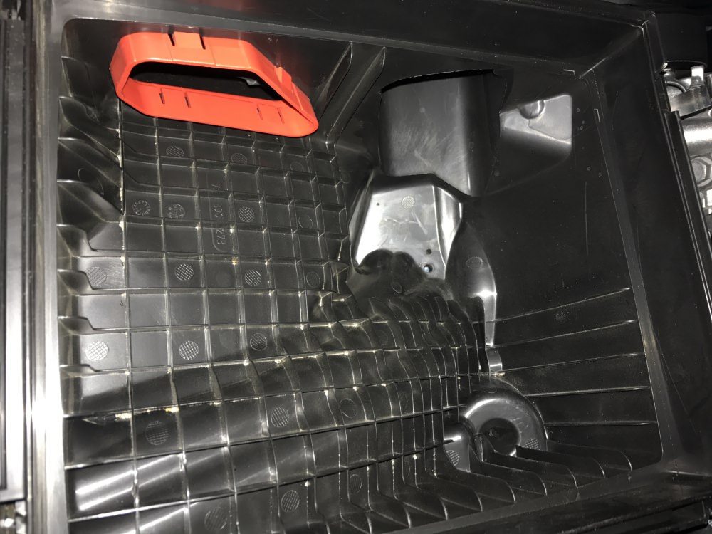

Je décide de nettoyer le filtre à air (j'avais un petit doute sur son efficacité)
et là :-x
grosse déception : le filtre après 8000 km est très sale ! ( je ne fais pas de tout terrain ;) )

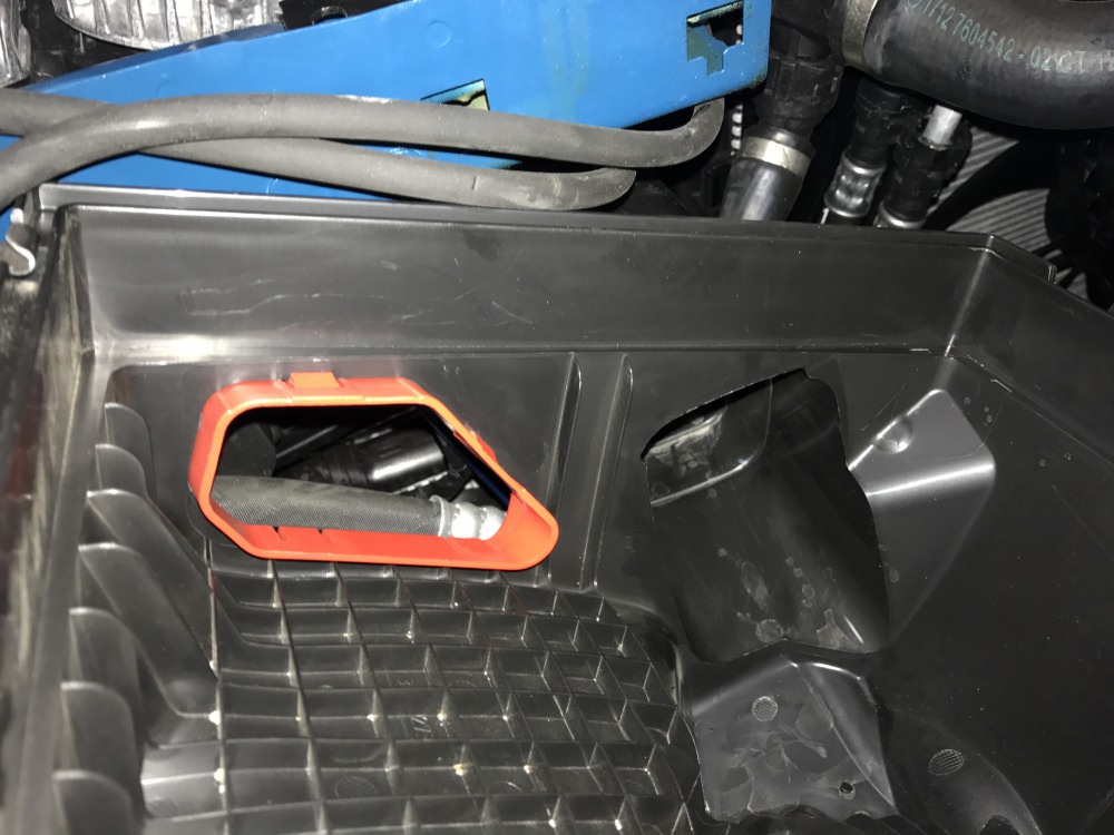

j'inspecte la boîte à air et surprise, il y a deux entrées une noire et une rouge ( la rouge est une simple ouverture sur le compartiment moteur !
je comptais mettre un filtre BMC mais il va falloir le nettoyer régulièrement ou changer de boîte à air
Avez vous des idées pour améliorer ou changer la boîte à air ?

:ph34r: l'ouverture vers compartiment moteur........
Va falloir investir dans un enclose system... je suis blase:-x.
ou boucher ce trou en attendant.. Gruppe M8)
je viens de voir que l'admission Dinan, reprend la partie basse de la boite a air d'origine et donc le trou donc inutile...:twisted:

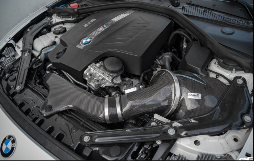

pas bien...
Tres tres bien... et classe en plus8):lover:

il y a 6 minutes, KOOMICHRIS a dit :
+100%
pas bien...
Si je puis me permettre, cette boîte à air magnifique au demeurant ne règle pas le problème :
le conduit après le filtre qui est en carbone est magnifique mais le filtre à air conique semble  prendre directement l'air Dans le compartiment moteur...(température d'admission d'air élevée et poussières du compartiment moteur)
Modifié par estorilblau

Il semblerait effectivement que l'air soit aspiré du conduit noir d'origine
mais si BMW a pratiqué une deuxième ouverture c'est probablement que ce conduit de très petit diamètre n'était pas suffisant
un beau filtre sera moins efficace si le conduit est sous-dimensionné
