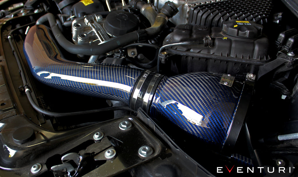

Bien que je pourrais acquérir une admission Eventuri (carbone avec trame bleu) pour 800£, je ne suis pas chaud d'aller dans cette direction pour le moment.
il y a 52 minutes, L'alchimiste a dit :
Si c'est avec trame bleu c'est la version Kevlar, la carbone est noire et grise et 800 £ c'est pas cher, tu as vu ça où ?
@Ynos22 MP
Dans cette couleur là, c'est beau ! (ici sur S55, je pense)
Quelle tuerie cette admission.
très belle, certes
mais d'aucun intérêt pour un moteur turbo
