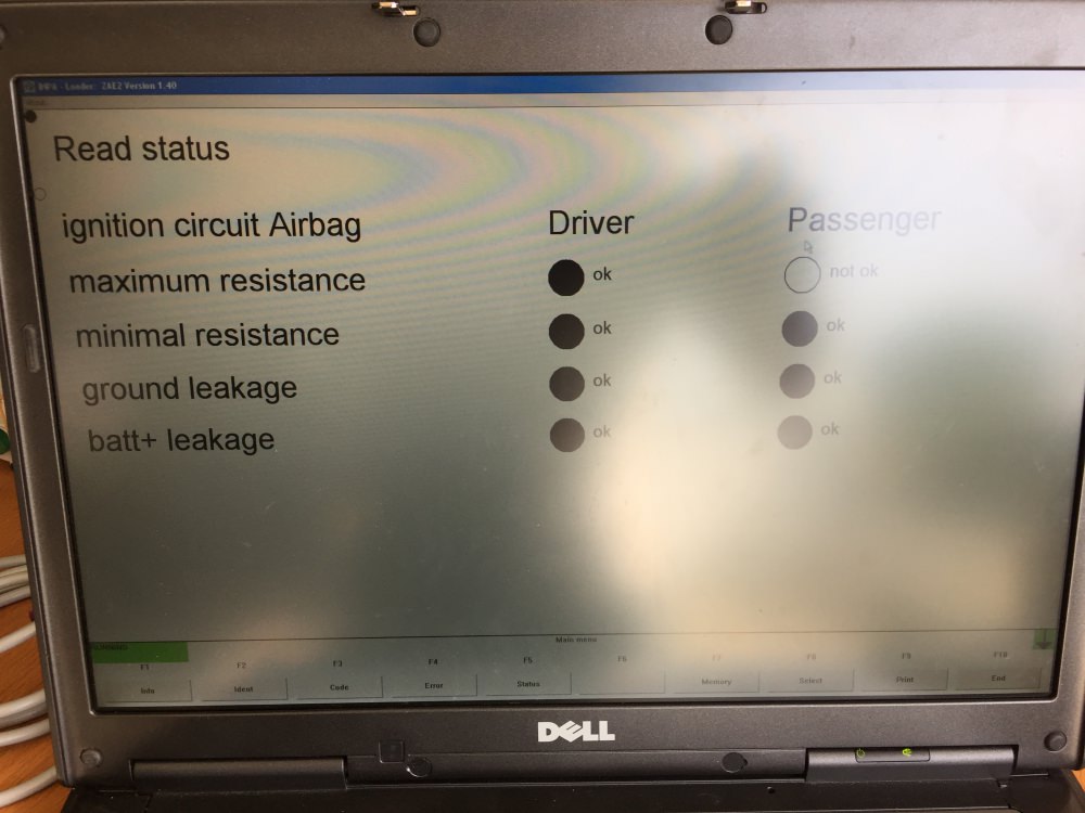

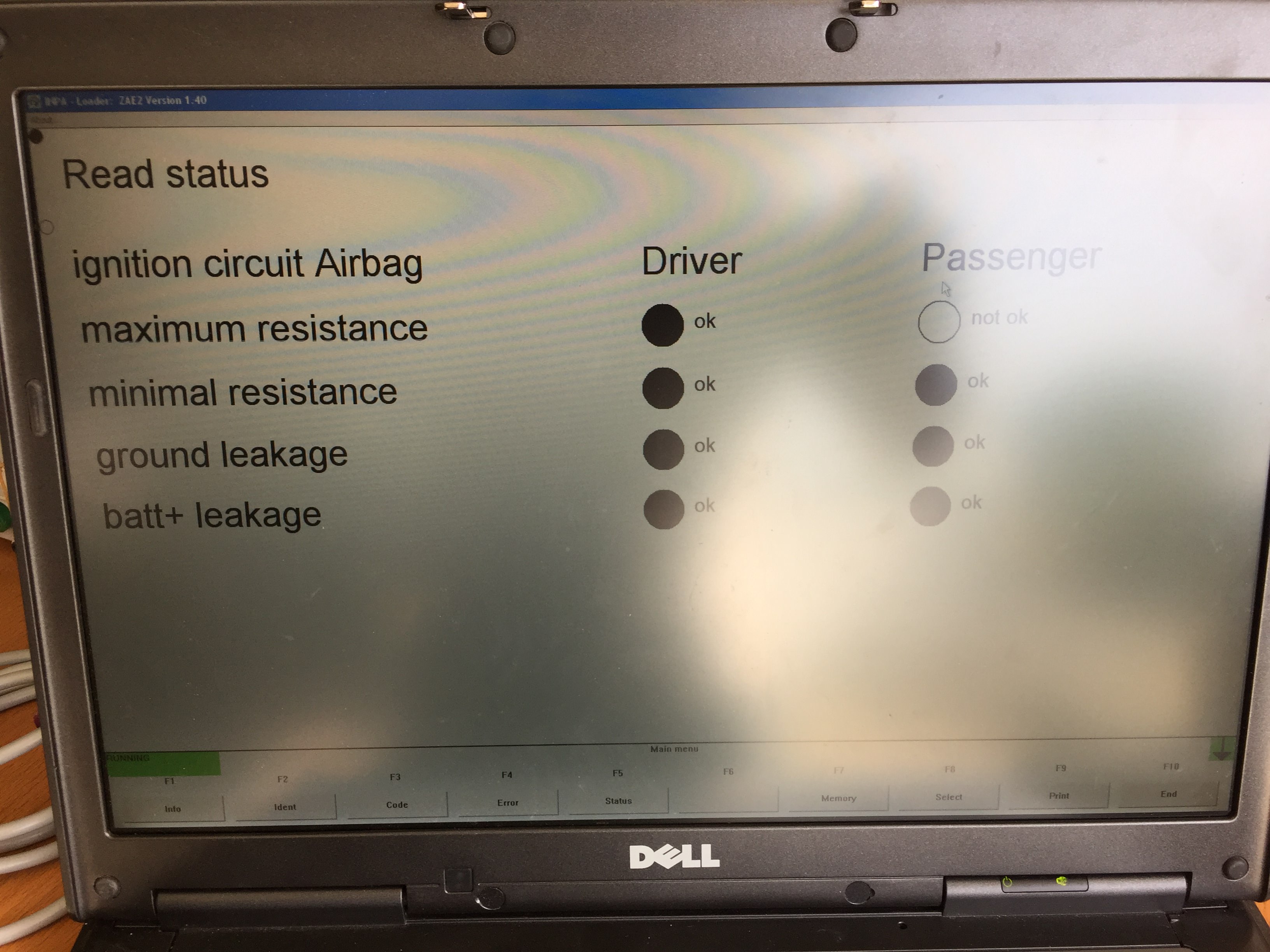

j'ai l'erreur suivante qui apparait
7    ignition circuit 3   ->  passenger airbag
error frequency : 8
   Remain over limiting value
Rien à voir avec le tapis, je l'ai shunté et toujours la même erreur.
Lorsque je regarde sur le status de INPA (châssis - airbag) la donnée "maximum resistance" du passenger airbag est en "not OK".
Si vous avez la solution je suis preneur.
Bonne journée.

comment_874033
J'ai le maximum résistance du passager qui clignote "ok" "not ok" toutes les 2 secondes......
l'erreur revient donc immédiatement...
