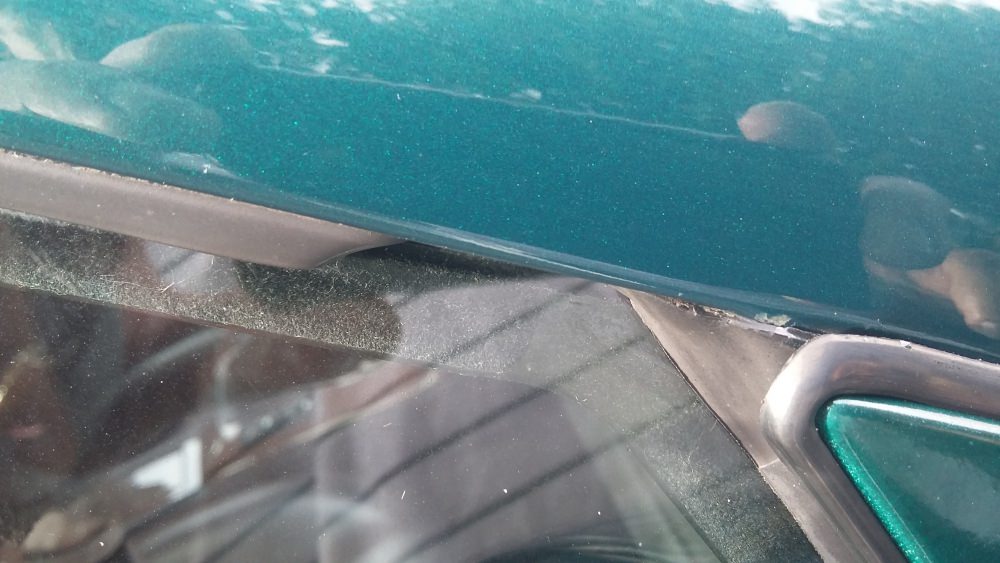

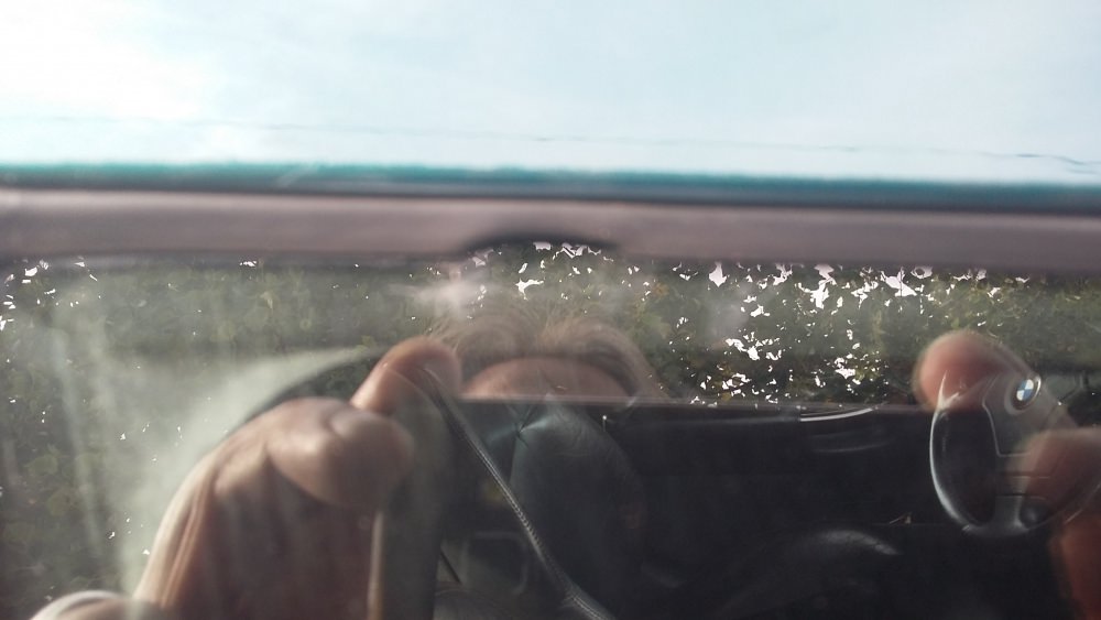

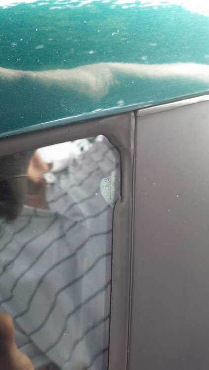

Ils ne sont pas déchirés mais pliés vers  l intérieur. .il faudrait que je descende les vitres , ramène les joints et mette  une cale derrière le temps qu ils reprennent le bon sens et qu ils  se reforment.   Le tout  en les assouplissant aux endroits pliés. .peut être avec de la vaseline ? ? ( ou un coup de sèche cheveux ??)
Parce que là,  je ai eu beau les remettre en place en les ramenant avec une carte de crédit,  même après quelques jours au soleil, ils reprennent le mauvais pli des que je baisse les vitres..Déformés en fait.
javais exactement la même chose que sur ta première photo mais sur 10cm et avec le temps il setait craque.
effectivement il reprend toujours sa forme. dout mon changement mais au final fallait le laisser car maintenant :/

j'ai réussi sur une auto ...
il faut à l'aide d'un tournevis fin et en avançant pas à pas , mettre le joint correctement en montant la vitre ...
puis graisser , et laisser au soleil vitre fermées ... le joint va reprendre sa forme initiale ...
