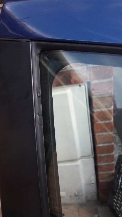

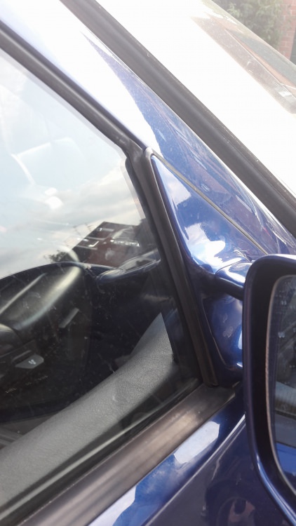

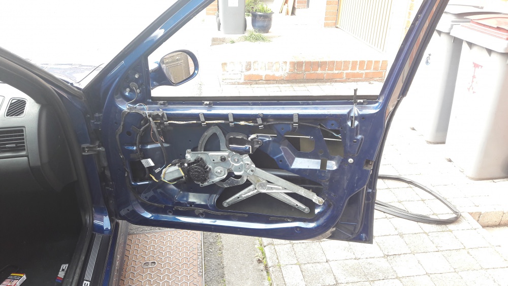

Posté(e) le 12 septembre 20179 a comment_878591 J'ai eu exactement le même soucis. Le problème ne vient pas du joint que tu as changé mais du joint racleur (Ou lèche vitre) intérieur que tu as mal remonté. Comme il n'appuie pas assez sur la vitre pendant la phase de remontage de la vitre, elle se met en travers et "sort" de la porte. Ce joint racleur est pénible à remettre en place, il faut d'abord retirer les clips métalliques, les fixer au joint et après remettre le tout sur la porte. Bon courage. Signaler
Posté(e) le 27 septembre 20179 a Auteur comment_881912 oh punaise. ca fait plaisir. ca re fonctionne. je peux baisser ma fenetre maintenant. au final on a remis l'ancien joint un peu craque. il a repris sa forme initiale. merci a @ACS3 pour la technique de la cale pour bien clipser le joint. et pour l'occasion on a nettoye l'interieur de la porte Signaler
