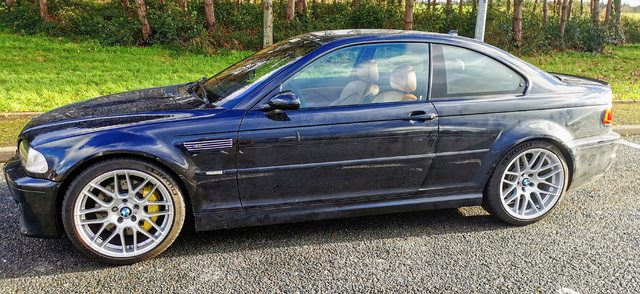

Les vis de roues d’origines sont courtes, je ne pense pas que ça passe avec des cales de 5mm. 😕

Il faut impérativement commander des boulons de roues plus long de 5mm sinon tu as de grande chance de courir à la catastrophe assez rapidement ...
Superbe modification ! Tu dois avoir la rage :). Mais comme on dit .. plus c'est long ... plus c'est bon :)
Tu dois être impatient. Le montage est très joli.
En 5mm tu peux faire qq km, sans rouler fort. Solution de depannage disons. Au moindre bruit ou vibration, resserer ( mais pas trop fort’c est un coup a arracher ton filet)

Pour moi, on peut juste poser l'auto au sol sur ses roues mais je roulerai pas à sa place !
Cela serait dommage de tuer un moyeu... une jante ... une aile voir pire pour 10 boulons à 3 euros pièces et quelques jours d'attentes !

Normalement c’est ok
j’avais regarder la vis appliqué sur la jante avec la cale derrière tu à une fois et demi le diamètre
avec la visserie origine
donc c’est bon
En effet, calles H&R de 5mm ca passe , mais juste, du moins à 3-4mm de la jante mais je pense que ca le fait du coup!
Les gonjons origine c'est une solution provisoire pour faire 400 bornes d'autoroute tranquille.
Pareil, j'ai vérifié et ca porte quand même bien dans les filets même si c'est pas idéal.
Je commande des goujons plus longs une fois rentré à Paris.
Pas pu tester en conditions, tempête, pluie, fossés vendéens le long des routes, toussa... mais y'a déja un bon attaque à la pédale et ca freine... 👌

Belle modification j’avais regarder mais bon je suis parti finalement sur un kit ap racing avec disque sur bol du coup qui sera plus approprié sur piste

Les étrier jaune lui vont bien, c'est pas too much mais j'étais pas trop inquiet ^^

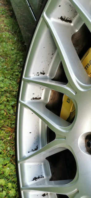

Je vais me faire trucider mais j'ai un peu trainé pour le nettoyage de mes jantes....
Vous auriez une idée sur quoi utiliser pour éliminer les dépots de merde accumulé depuis.. très longtemps?
Ca c'est la photo après de 3 passages a l'ironX et de la gratouille.

Avec l'IronX, ça ressort toujours violet ou pas?
Sinon, teste un dégoudronnant.
Il y a 2 heures, NicoXO a dit :
Oui a chaque fois il devient violet mais ca retire pas grand chose. Limite il faudrait les faire tremper!
Pas bête pour le dégoudronnant, je vais me procurer ca.. J'aurais pas pensé que ca pouvait s'incruster à ce point
Du gasoil sinon.
