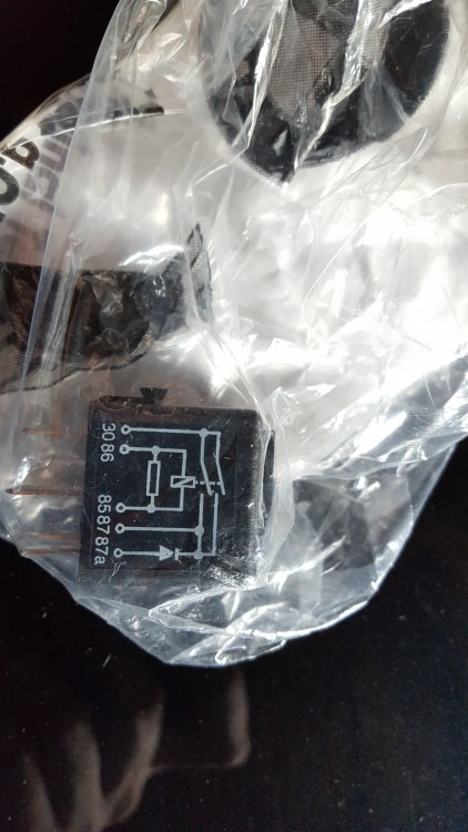

oui justement j'ai commandé la bonne ref et ils m'ont filé un relais vert! Je ferais un check des refs avant de l'installer

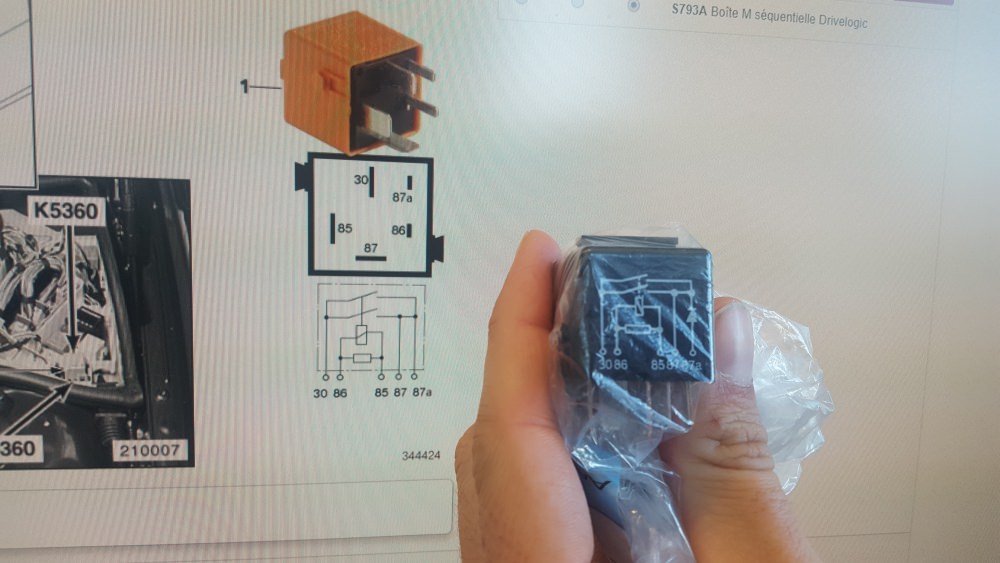

il y a 8 minutes, pompom6380 a dit :
aie pas cool faut qu'ils reprennent leur commande erreur ils sont obligé ...
Alors la c'est bien vu, je vais checker le schéma avec le mien déjà! :)
Sinon jveux pas que ca me porte malheur ms j'ai fait 1000KM depuis que le voyant s'est éteint et je ne l'ai pas revu..

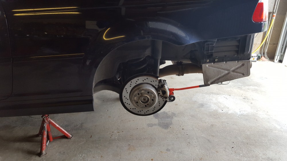

checkUp et plaquettes! On voit vraiment rien pour vérifier l'état des SB de train... A la rentrée je ferais certainement un changement des SB par préventif

En effet, le relais SMG n'est pas le bon... le shéma de cablage est différent du rose saumon. Par contre j'ai biasn commandé la bonne ref!

Toujours cette histoire de relais! suite et fin....
En me rendant chez BMW pour râler et échanger le relais, je me suis aperçu que le numéro de pièce marqué sur le relais était bien le bon.
donc je suis reparti la langue dans ma poche et j'ai été faire un tour sur ETK pour la ref du relais SMG qui est 61 36 8 366 646:
Le 30/04/2018 à 14:04, louisrousillon a dit :
En fait c''est le relais que tu m'a montré en lien  qui n'est pas le bon! :)
conclusion ->  aujourd'hui il n'est plus forcément rose saumon!
Sinon chez BMW ils ont l'air d'avoir des problèmes pour savoir ce qu'est un test de compression moteur, je supporte pas de confier une bagnole à des rigolos donc je vais le faire moi même dans mon garage à la lampe frontale! :W
Il y a 7 heures, pompom6380 a dit :
Navré pour la confusion en effet deux références persistent...:
http://www.realoem.com/bmw/enUS/showparts?id=BL91-EUR-10-2002-E46-BMW-M3&diagId=61_3420
Sur ton relai il y a la dione Zener en plus ;-)
Modifié par louisrousillon
Pas de soucis au moins l'histoire est claire maintenant! :)
