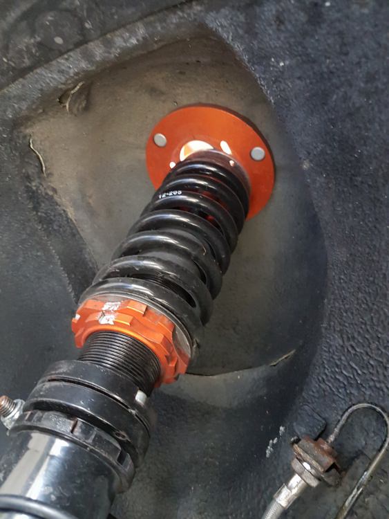

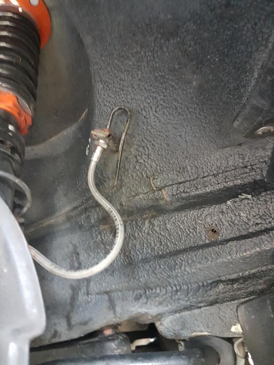

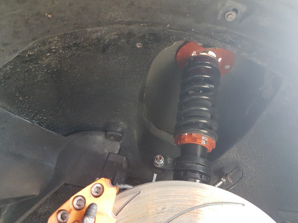

Posté(e) le 8 septembre 20178 a comment_877809 Bonjour à tous, toujours en quête de rafraichir ma M, je me suis aperçue que l avant de la voiture était tellement raide que c'est la caisse qui etait en train de tout prendre. L' ancien propriétaire à réglé la hauteur de caisse en comprimant les ressorts !!!!!!!! WTF !!!! zero suspension zero débattement, et l impression que les plots vont rentrer dans l'habitacle a chacune des déformations de la route. Le blaxon autour du plot d'amortisseur commence à se craquer et dans le passage de roue également. Il s' agit de ce kit http://www.ksport.fr/combines-filetes-circuit-pour-bmw-e-36-m3-94-98.html Sur la facture la ref exacte est "kit combiné Racing KS-B11-5" Il a été acheté et posé en 2009. J'aimerais le faire reconditionner totalement car le véhicule ne pèse plus que 1240 Kg, je pense que l huile est cramée et vu qu'il a été comprimé par le ressort a fond pendant 5 ans, je vous fais pas de dessin ! Une petite tache de rouille apparaît en haut de la tète droite, comme si la cartouche n'était plus étanche . Je pourrais alors refaire tout les réglages de caisses et peu être le parallélisme. Connaissez vous une boite sérieuse qui peu faire cela et quel serait le prix ? Merci de vos réponses. Enjoy your M
Posté(e) le 9 septembre 20178 a comment_877857 Je ne sais pas si je vais t'aider en te disant, mets les k sport dans le bac à feraille, et remplaces les par des suspensions de chez r-tec par exemple. http://laumath.free.fr/partenaires/r_tec/r tec.htm Je n'ai pas entendu parler de reconditionnement de cartouches ksport ? (peut être faisable)
Posté(e) le 9 septembre 20178 a comment_877859 Je serai un peu plus réservé. Tu pourrais contacter : viarouge pour voir si il peut reconditionner l hydraulique et toutes les pièces d usure. ( Si il peut trouver ou adapter des pièces : bagues et clapets ). Il fut une époque où rien que le fait d évoquer le mot Ksport, D2 etc... mettait le membre des membres à la verticale. Avec du recul, tout le monde sait que c est quand même pas terrible et notamment la fiabilité. . . Ces marques exotiques apparaissent comme ça tout d un coup . Et bizarrement c est assez cher. Je pense que les ressorts ( du moins le tarage) n est peut être plus adapté au nouveau poids de l auto .

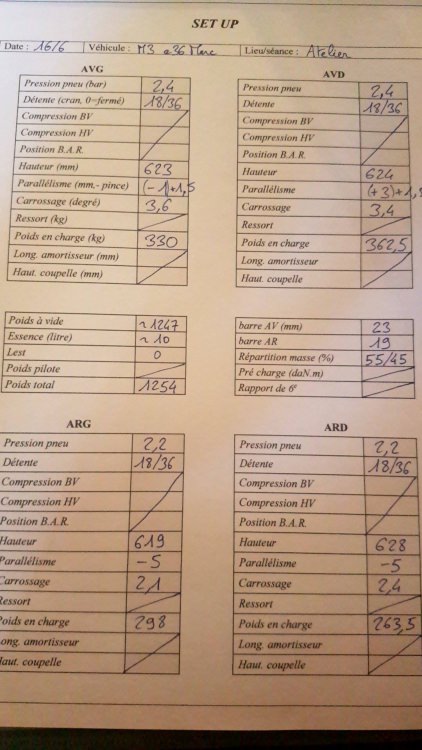

Posté(e) le 12 septembre 20178 a Auteur comment_878745 Merci les copains pour vos retours. sedan78 merci pour ton analyse cohérente. Effectivement le bilstein semble être un peu limite pour ma M qui je le rapelle pèse environ1240 kg avec le plein a ce jour ( depuis le passage a la dalle en juin on a fait le groupe de climatisation et la pompe a air en moins). Effectivement la répartition des masses à aussi une incidence ( ci joint le passage a la dale de l auto avec les mesures de Racecop ) à réfléchir !!! Pour l instant il reste les kw clubsport ( pas de retour sur ce produit )et les marques plus type couse mais dont les prix dépassent surement les 2500 € et personnes n' a de retour pour l instant . J'ai actuellement une barre av sur les tètes d'amortisseur et je prévois de mettre une barre arrière également. L' arceau rajoute aussi une rigidité à la caisse. Je me gratte toujours la tète ( j ai bientôt plus de cheveux depuis cette réflexion lol). Je dois peu être rencontrer bientôt, l'ancien chef d'atelier Delage, Thierry Verrones qui est maintenant a son compte pour échanger sur la M. J 'aurais ainsi une vision supplémentaire du sujet. Oui michM3 les routes ici c'est la catastrophe et avec une seule vitre paasger qui marche c'est moins confort lol ...... Avec un travail correct des suspension ce sera acceptable. Le 1100 gsxr a un setting piste et même a la Cotinière les suspensions travaillent et mes fesses aussi ... lol Actuellement j ai un gros kart M3 en châssis rigide a l'av qui me fait craqueler le blaxon autour de la tète d'amortisseur et dans le passage de roue droite. Le comportement est a peu près correct sur l’arrière ou il y a un debattement, je dois le vérifier . C' est le châssis qui encaisse les défaut de la route et les pneus le reste Modifié le 12 septembre 20178 a par markus17650
Posté(e) le 12 septembre 20178 a comment_878758 Nickel la fiche Avec ça tu peut la transmettre chez viarouge ou rtec avec une future commande, ils sauront quoi faire pour le tarage qui lui est primordial en fonction du type de route pratiquée
Posté(e) le 13 septembre 20178 a comment_878780 Je ne parlais des barres anti rapprochements mais des barres anti roulis ( mais sur la feuille on voit que tu as une 23mm devant et une 19 derrière. Continue à te gratter le teston car il faut que tu anticipes ce que tu compte encore éventuellement modifier ( moyen et long terme ) qui pourrait éventuellement avoir une influence sur ton choix de suspension. Dans tes réflexions , J ai cru dénoter que le fait d être très ferme même sur route ouverte n à pas trop l air de te déranger. Tu remarquera que pour les M3 E36 , la majorité ont des suspensions Jusqu à Environ 1300 euros . On y retrouve les bilsteins B6, les kw v1 et v2 .. Le gros du troupeau en B6 puis quelques références bien plus rares ( bc racing, hsd, et les tiens ) Rares sont ceux ( mais il y en a ) qui passent au ps9 bilsteins et rarissime les kw au dessus de 2000 ) Passé 2500 , tu as ohlins , moton. .je n ai jamais vu de retour d info ici de forumeurs équipés ainsi. Pour toutes ces raisons je me dirigerais vers les bilsteins B16 pss9 car : 1) ce sont des valeurs sûres 2) d une marque éprouvée qui va pas fermer la porte demain 3) ce groupe a des moyens de recherche et développement incomparables avec les autres. 4) c est fiable 5)tu as sur cette version ce que tu recherche ( réglages en tout genre ) 6) si un jour tu veux affiner et modifier, tous les petits artisans de la suspension préparée connaissent et travaille dessus.et de fait seront en mesure de te les reconditionner suivant tes goûts. Un ensemble pareil , tu es déjà dans les 2000 boules au moins ( connais pas les prix actuels ). Tu n aura pas ici de retours sur les kw passés la version v2 . Personne n en a sur E36 ici. Tu peux avoir des informations sur les forums américains. .( mais bon ,ils ont parfois des choix bizarre )
