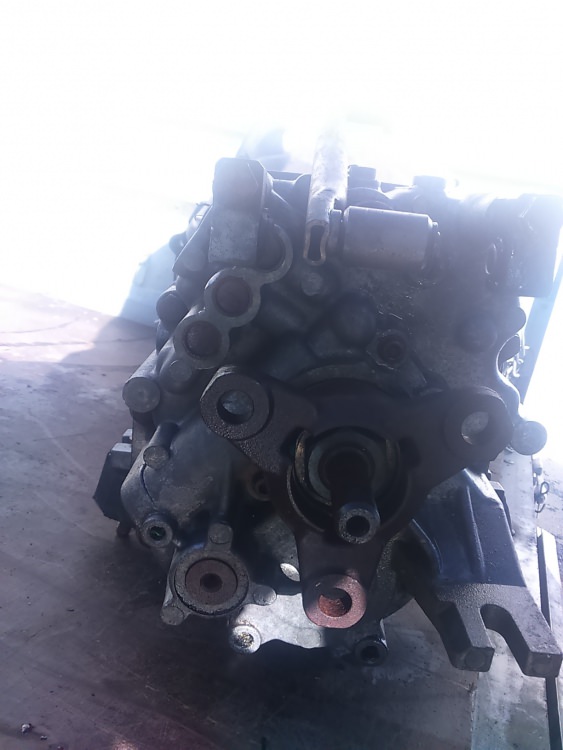

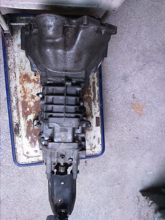

Sur ma boite c'est marque 262.....?

La boîte est vendue. C'était donc bien une inversée prise directe sur la 5

Oui  ç est possible 262 il y'a au moins 3 ou 4 type de cette boite selon l évolution et le type moteur son équipement à sa voir prise compteur ou pas ou si elle était destinée  à équiper un taxi ou pas et selon le pays de destination de l auto .

Pour finir que se soit des inverses ou pas elles sont toujours montées en 3  carters avec cloche détachable ou pas
pour les distinguées au premier coup d œil il suffit de regarder ou sont placés les 3 obturateurs des barres de sélections .
si ils sont sur le 3 em Carter se sont des boites sports quelque soit la motorisation si les obturateurs sont sur le 2 eme Carter se sont des boites longues .
a l'origine ces  boites ne sont que des boites 4 sur lesquelles on a ajouter un rapport supplémentaire entre la 1 et la 4 la 5 à le même rapport final que la 4 d une boite 4  ainsi qu un Carter en plus et des rapports intermédiaires modifiées
la boite 5 classique est une boite 4  sur laquelle on a rajouté une 5 surmultipliée avec un Carter supplémentaire en ayant le même encombrement  qu une inversée.
sur les moteurs m10 ç est à peut près la même chose avec quelque différences minime s

Et ma boîte avait comme référence 262 0 0510 090  225 1,3  ce qui veut dire boite européenne supposé courte
Il y a une version 5 eme rapport surmultiplié pour US
On trouve 225 2,3
et même 262 0 510 000
Et si j'ai bein compris c'est une 265/5 même si c'est marqué 262, car BMW aurait repris les carters de bv4 des 262 ?

Regardes plutot ou sont obturateurs de barre de sélection ç est plus simple car je me souviens qu il y'a différents no appelation peut 3 ou 4 l un remplaçant l autre et ainsi de suite .
elles sont faites à base de boite 4  d'ailleurs la 1 re n est pas tres silencieuse  elle est montée en bout d arbre dans le 2 eme et le 3eme Carter avec la marche arrière  le reste des vitesses sont dans le premier carter
