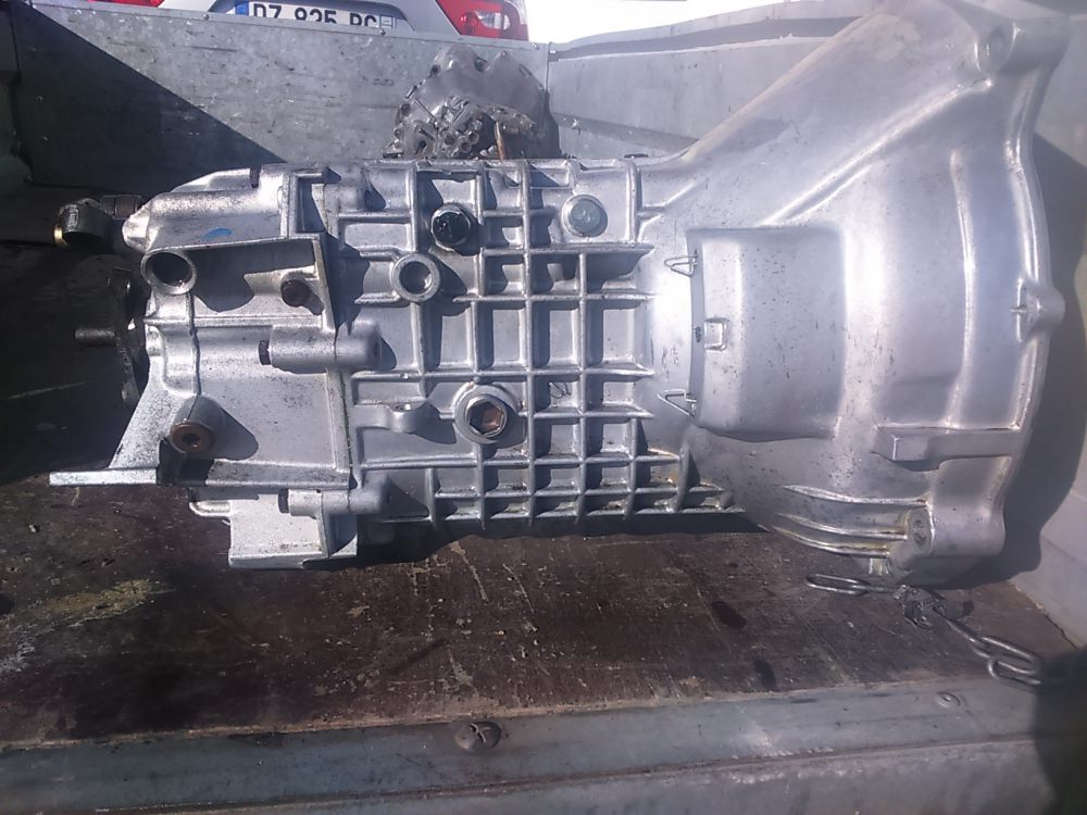

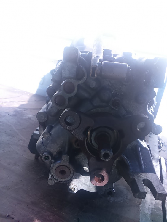

La tu présentes 2. Boite différentes la 1 ère est une boite 2 carters. Ensuite tu as une photo d une boite à cloche  amovible d ou la présence des écrous de serrage  que l'on voit pas sur la  1 re photo
ce qui serait plus intéressent ç est une  vue d'ensemble du dessus .
dernière chose  le contacteur de .arche arrière est toujours à l arrière  sur le dernier Carter côté tulipe  sur les boites 4 ou 5 inversée.
sur les boites 5 longues il est situé sur le dessus ou le côté sur le premier Carter .
Je me suis trompé dans les photos, ci dessu c'est un 325i avec 10 000 km d'origine...
Voila l'inversée

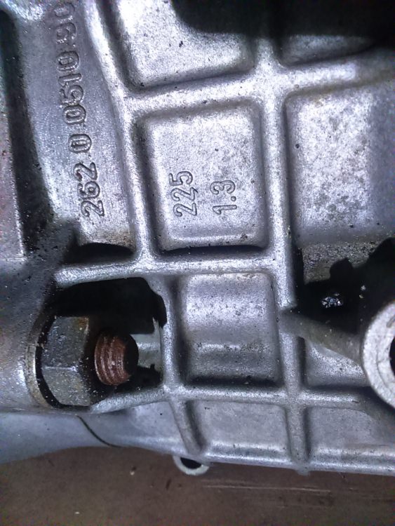

Tu parles de quelle boîte là ?
Pas  spécialiste en BMW du tout, parfois étourdi (échange de photos avec une de E30 325i) j'ai quand même pu vérifier ceci :
Passer les vitesses de la boîte, faire tourner l'arbre, je regarde, levier (de vitesse et le tringlerie encore présents mais pas sur photo) à gauche pousser en avant j'ai la marche arrière, à gauche tirer j'ai la première, c'est donc une "dogleg" (patte de chien en référence à la grille avec la première en bas qui fait penser à un chien qui pisse!)
Ensuite c'est peut-être une surmultipliée ? Là encore c'est facile, je mets la 5 en bas à droite donc, un tout coté embrayage égale un tour de l'arbre, soyons fous et vérifions que la 4 est bien plus courte afin d'annuler tout risque d'erreur. Je mets la 4, un tour coté embrayage ne fais pas faire un tour à l'arbre prouvant donc qu'il n'y a pas confusion.
J'ai fait l'opération 2 fois avec la commande et puis en direct sans la commande.
C'est donc bien la fameuse dogleg CR (inversée close ratio rapports rapprochés)
Un autre est une recherche google,  çà se complique avec ma référence pas mal de lien disent que non ma boîte selon ses référence est une normale, d'autres disent que 262.0.0510;090    225   1,3   c'est une dogleg CR
Aux US 262.0.0510   225 2,3  serait une inversée mais surmultipliée version US
Merci en tout cas pour vos infos.

La boîte est vendue emballée prête à partir ,  donc plus de photos mais  la 1 ere est en bas à gauche en face il a la marche arrière et al 5 est en prise directe, point. Avant le nettoyage :
Ç est une boite inversée les on voit les obturateurs sur le  dernier Carter à gauche sue le côté  .
Oui je te dis que c'est une sport dogleg CR , et on les voyait déjà sur une autre photo les obturateurs, je suis allé la laver à la fontaine de mécanicien un gars voulait l'acheter, et j'ai eu MP sur ce forum pour l'acheter, et c'est un pro qui me l'achète sur photos.  Dommage j'en avais 10 je les ai ferraillées !!! Nan j'rigole hein....
Les obturateurs dont je parle ne sont pas derrière on a les mêmes sur les autres .ils sont sur le côté  on peut les voir que du dessus .
sur les boites normales ils sont sur le 2 eme Carter .en plaisantant tu dis eferrailler 10 Mais pour le coup j ai du enrevendre pas loin. D une dizaine entre celle de e21  e20  e10 E30  lorsque j ai commence à debarasser  mes pieces détachées.

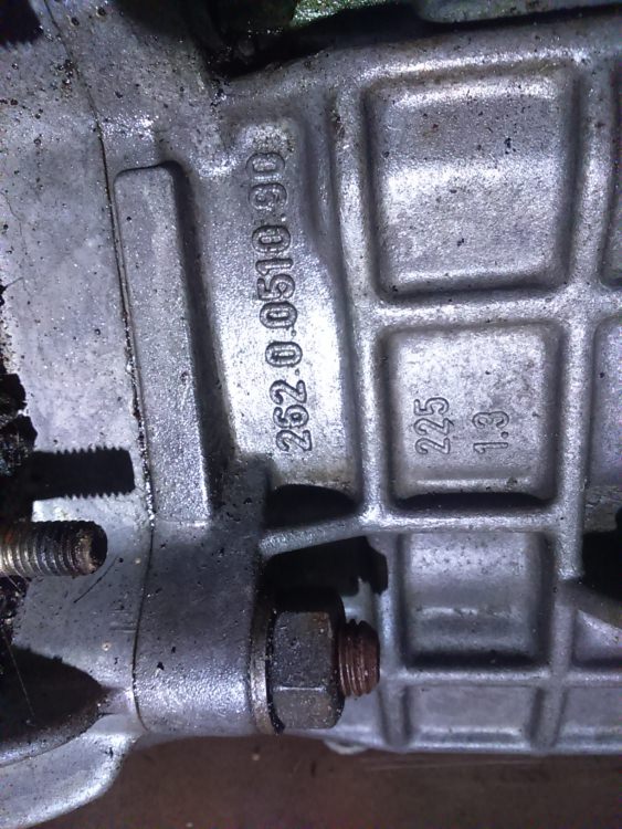

Bonjour à tous
Quelqu'un pourrait il me confirmer si c'est bien une boite d'M3
Ref : 262 0 0510 90.
225 1.3
Merci par avance
Modifié par BulletBuell
  • 2 ans plus tard...
Possible  faudrait voir ou son les obturateurs sur le 3 em carter
