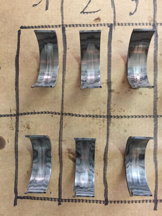

coussinets de bielles en preventif à 591.400km ...
bin oui , la Bornée , elle a 591.400km ,
alors je me suis dit que faire les coussinets de bielles en préventif avant qu'elle reprenne la route pour encore quelques centaines de millier de kilometres ,
c’était quand même à mettre au programme des travaux à réaliser ...
donc voilà , c'est fait , elle n'a pas à rougir , ils sont loin d’être neufs , mais bon ils ne sont pas au cuivre ...

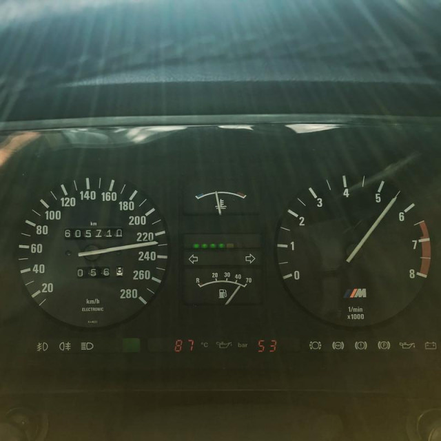

  • fêtons la fin du rodage des coussinets ... 609 000 km ...
  • doucement , mais surement , la bornée reprend vie ...

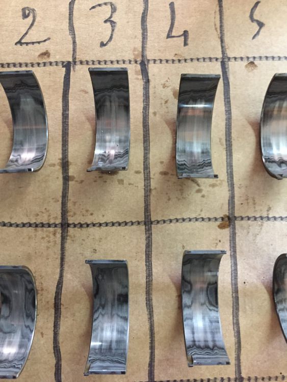

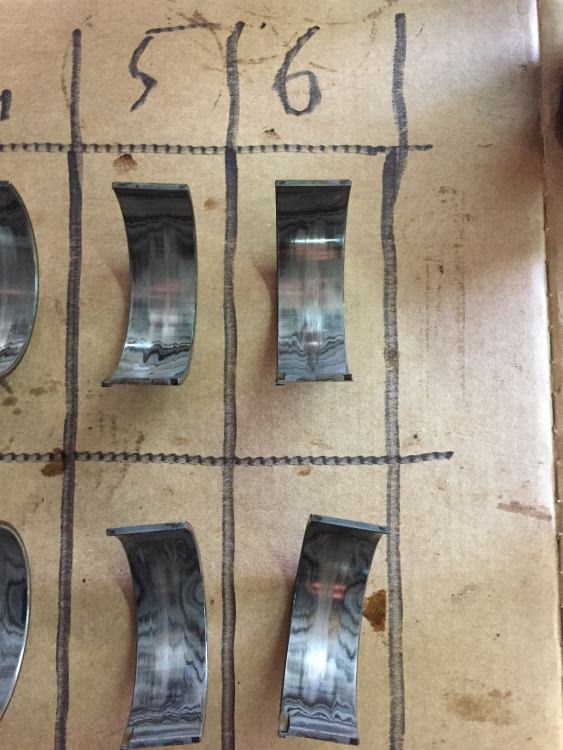

Ils avaient combien de kilomètres dans les dents ?
En tout cas je suis stupéfait du kilométrage.
Je pense que c’est bien ceux d’origine...
la date de fabrication est gravé dessus ... 12/84 ...
et ayant l'historique de l'auto , je confirme qu'ils sont bien d'origine ... et ont donc le kilométrage de l'auto ...

je dirais que c'est un ensemble ...
surement la presence de plomb dans les coussinet qui est un metal gras , et qui si le moteur ne chauffe pas de trop est un tras bon materiaux ( interdit depuis )
mais aussi paradoxalement le kilometrage est un facteur ... pour faire 591.400 KM elle a du en bouffer de l'autoroute ...
et sur autoroute une fois calé à 130 , l'usure est quasi nul si l'huile est de bonne qualité ...
